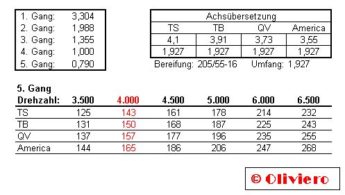

Anbei eine Anleitung zum Umbau der 3,0 Modelle auf das Twinsparkgetriebe. Besonders die 3,0 Americamodelle leiden stark an der viel zu lange gewählten Gesamtübersetzung, welche das Auto deutlich träger erscheinen läßt als es in Wahrheit ist. Zum Umbau empfiehlt sich eine kürzere Übersetzung. Möglich wären, hier zum Vergleich:
Vergleich
Wenn man den Wert bei 4.000 U/Min heranzieht – da sind eklatante Unterschiede...
Da normalerweise die Turbogetriebe kaum und die QV (sind aber nicht so wesentlich kürzer) Getriebe schwer greifbar sind, nimmt man am besten eines vom TS, diese sind in genügender Anzahl vorhanden und verfügen auch über ein 25%iges Sperrdifferential. Allerdings unterscheiden sich die TS-Getriebe in einigen Details, daher sind einige wenige Umbauarbeiten zu machen, damit es vom 4zylinder in den Sechsender passt.

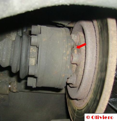

Hardyscheiben: 3 Schrauben lösen

Halbachsen links und rechts 12 Schrauben

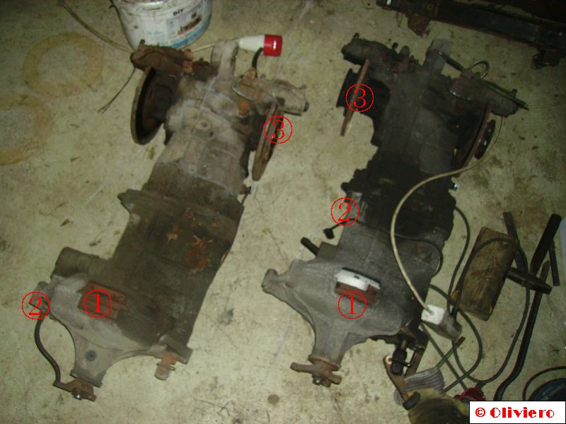

Danach legt man beide Getriebe nebeneinander und tauscht gegen:
Vergleich

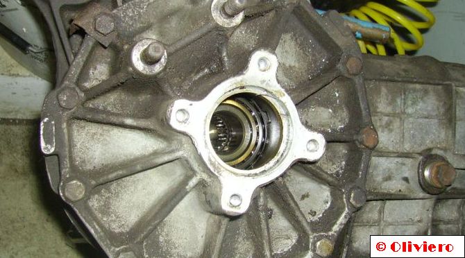

1. Kupplung (einfach umstecken) – 4 Schrauben und den Rest des Schaltgestänges (Splint) lösen.
Man könnte theoretisch auch die TS-Kupplung belassen, nur ist fraglich ob der Hardystern passt (habe nicht kontrolliert) - vor allem passt aber die Kupplungsleitung nicht und müßte geändert werden – die Leitung geht von ganz ganz vorne weg Wink. Wenn man einen Schlachtwagen hat, könnte man die Leitung auch umbauen. Die Ausrückgabel muß man auch vom V6 nehmen und umdrehen.
2. Halterung des Kupplungsgebers (Alu-Halteauge umschrauben, passt) – 3 Schrauben. Das ist kein Problem, Bohrungen bzw Löcher sind am TS-Getriebe vorhanden. Beim Einbau den Bolzen des Ausrückhebels in die Pfanne stecken und dann erst das Auge festschrauben, nicht die Gummitülle vergessen.

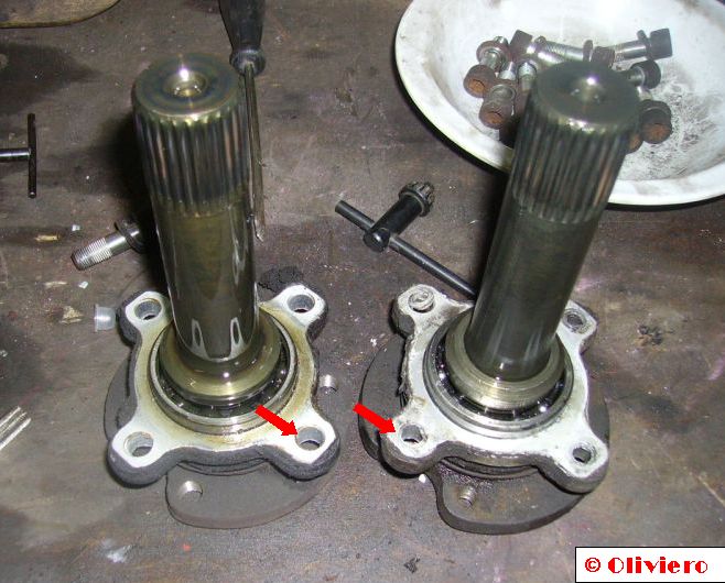

3. Halbachsen tauschen (die Dimensionierung der Verschraubung der Antriebswellen an den Halbachsen am Getriebe ist unterschiedlich, Sind einfach 4 Inbus pro Seite, die Steckachsen sind ident sonst. Alternativ könnte man auch die TS-Verschraubung aufbohren und neue Gewinde schneiden, ist aber ein spezielles Feingewinde und deutlich mühsamer. Die Halbachsen der V6 sind kürzer und doppelt verschraubt.
Verschraubung
Steckachsen
Bremsscheiben/Antriebswellena
Alles andere ist ident, nur der Tachogeber sollte noch getauscht werden auf den 3.0, weil der Tacho sonst sehr stark vorgeht.
Es empfiehlt sich natürlich, beim Umbau Kupplung etc zu kontrollieren, das Getriebeöl in ausgebautem Zustand zu tauschen etc. Auch die diverse Gummis und Halter sind bei dieser Gelegenheit zu erneuern.
Ich hatte die Zeiten 0-400m gemessen (Jeweils den Durchschnitt aus jeweils 6 Messungen):
Übersetzung America: 16,80 sec
Übersetzung TS: 15,69 sec
... das spricht wohl für sich!!! Eine zu hochtourige Auslegung der TS-Übersetzung ist auch in keinem Fall gegeben, eine absolut empfehlenswerte Umbaumaßnahme!
