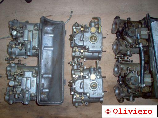

Allgemein mal ein Bild der von Alfa verwendeten Vergasertypen im Vergleich
DellOrto - Weber - Solex

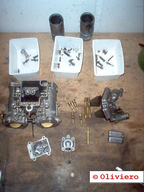

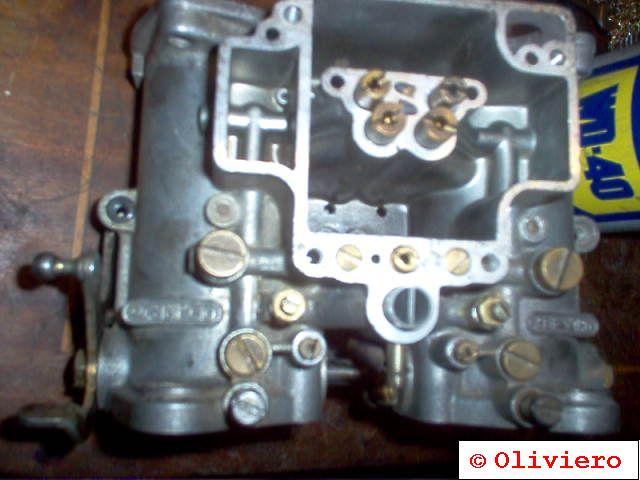

An der Oberseite kann man nun den Deckel der Schwimmerkammer abschrauben. Diese ist dann sehr vorsichtig abzuheben, denn darunter befindet sich der Schwimmer, dieser ist keinesfalls zu verbiegen! Dann schrauben wir alle Düsen etc aus dem Vergaser:

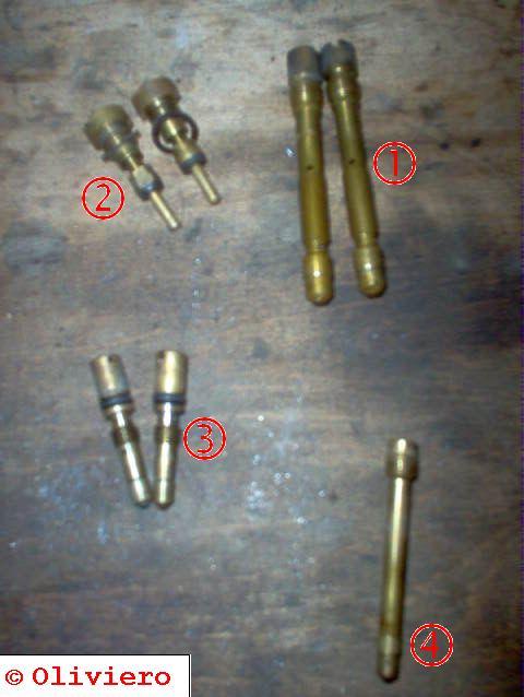

Anbei was da alles so an Düsen kreucht und fleucht (pro Vergaserpaar):
1: Mischrohr mit Hauptdüse und Luftkorrekturdüse
2: Pumpendüse
3: Leerlaufdüse
4: Starterdüse
Jetzt biete es sich an, die Düsen auf Zustand und Richtigkeit zu überprüfen, denn durch das Alfabaukastensystem lassen sich auch 1300er Düsen in den 2000er schrauben, die Solldüsen sind bitte für den jeweiligen Typ und Vergaser einschlägigen Listen zu entnehmen.

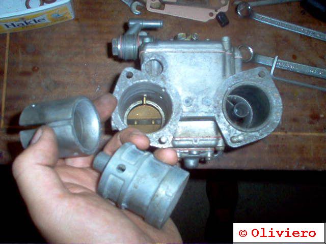

Dann entfernen wir die Lufttrichter, die sind je nach Vergaser 2 – 3teilig und sind mittels (teilweise gekonterten) Madenschrauben fixiert.

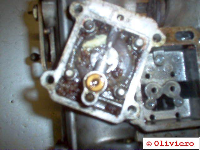

Danach sind wir an der Oberseite eigentlich fertig. Umdrehen und Abschrauben des Pumpenkammerdeckels und der darauf folgenden weiteren Teile zum Zerlegen der Pumpkammer; ebenso die kleine Mutter, die die Feder der Drosselklappenbetätigung hält. Aufpassen dass man die kleinen Unterlegscheiben der Feder nicht verliert!. In meinem Fall hatte sich da einiges an „Schlamm“ und Ablagerungen angesammelt, habedieEhre!
Wenn alles auseinander ist, schaut es dann so aus - ist nicht so schlimm!

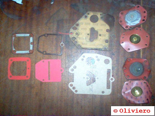

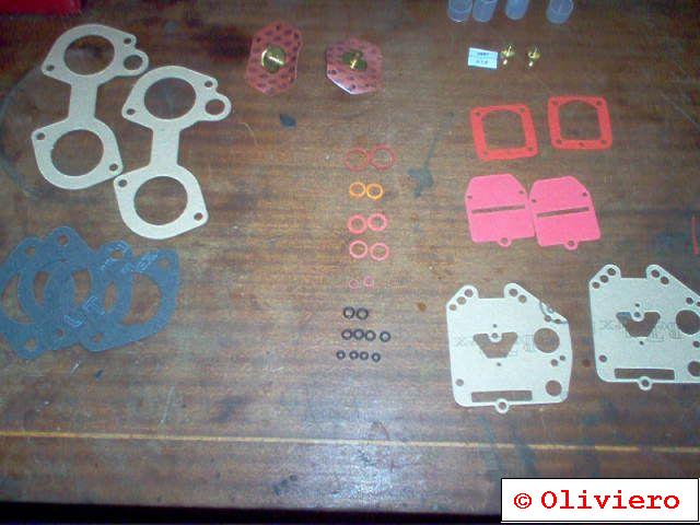

Nun widmen wir uns den neuen Dichtungen: Ein kompletter Dichtsatz beinhaltet alle Dichtungen und ein neues Schwimmernadelventil sowie die Beschleunigerpumpenmembrane. Federn etc sind nicht dabei ebenso wenig wie natürlich Düsen, Schrauben etc. Achtung, am Bild sind die gesamt benötigten 2 Dichtsätze, weil ein Dichtsatz ist nur für ein Paar!
Es empfiehlt sich aber die Dichtungen alt - neu genau zu vergleichen, denn möglicherweise ist hier ein Unterschied im Detail:

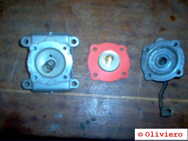

Hier das Innenleben der gereinigten Pumpkammer. Achtung auf die kleine Feder, die muß wieder verwendet werden, ist schon bereit zum Zusammenbau.
Beim Zusammenbau darauf achten, dass hier Stahlschrauben in Zinkdruckgußteile geschraubt werden, wenn also rohe Kräfte walten bereut man dies, wir wissen ja: nach fest kommt ab Der Freak kann hier also jetzt idealerweise ein bissl polieren, ich verschaffe dem Ganzen mittels feiner Stahlwolle End-Reinheit und Glanz.

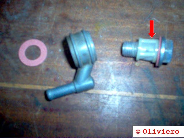

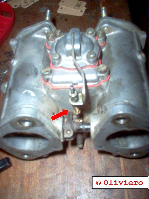

Danach zu einem etwas heikleren Teil, dem Einsetzen des Schwimmernadelventils und dem Messen des Schwimmerstandes. Wenn der Schwimmerstand nicht stimmt, kommt es zu einer Überfettung/Abmagerung, denn dann kriegt der Motor zu viel/wenig Sprit! Ich messe den angegebenen Sollwert einfach mittels Schublehre nach. Anbei der Ort des Messens; der große Pfeil zeigt das Ventil, das im Dichtsatz enthalten ist und umgeschraubt wird – es ist natürlich mit dem Werkstatthandbuch auf korrekten Wert zu vergleichen. Zum Umbau der großen Dichtung muß man vorsichtig die Achse des Schwimmers austreiben und wieder einschlagen (blauer Pfeil). Der Distanzwert ist rechts durch den roten Auf/Ab-Pfeil gezeigt.

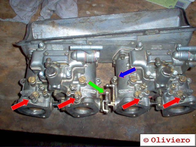

Nun sind die Vergaser fertig zusammengebaut. Als nächstes erfolgt die Grundeinstellung, hierbei gibt es 2 Justierungsmöglichkeiten:
Erstens die Leerlaufgemischeinstellschrauben: Diese werden mal auf einen groben Durchschnittswert von zB 3 vollen Umdrehungen herausgedreht – rote Pfeile. Es ist natürlich trotzdem durchaus sinnvoll, sich VOR Zerlegen des Vergasers sicherheitshalber trotzdem zu notieren, wie die Einstellung war - wie weit alle dieser Schrauben hineingeschraubt waren, also reinschrauben und mitzählen bis sie anstehen.
Zweitens die Synchronisation der Vergaser innerhalb eines Paares und der Paare zusammen. Die Synchronisierung innerhalb eines Vergaserpaares sollte gleich sein, weil diese auf einer festen Welle sitzen. Es gibt einige Vergasertypen (z.B. einige Solex), die auch hier eine Einstellmöglichkeit haben, meist ist es aber nicht möglich. Sinnvoll ist es die alte Synchroneinstellung innerhalb eines Paares beizubehalten, denn die sollte ja zumindest halbwegs irgendwie sein. Optisch ist in jedem Fall schon mal drauf zu achten, dass alle 4 Drosselklappen gleich stehen, ich messe mal mit einer Schublehre die Distanz Klappe – Rand, da kommt man mal grob hin. – grüner Pfeil. Dann die Lichtspaltkontrolle, ob Licht einfällt.
Die Leerlaufschraube nach Gefühl reinschrauben – blauer Pfeil; die ist das geringste Problem.

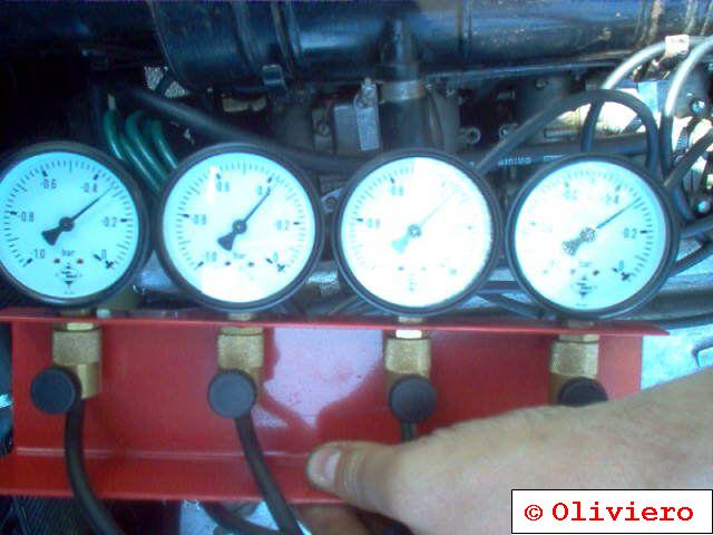

Nun kommt die Feinsynchronisierung: die so genannte „Naturmethode“ mittels Gefühl und Kerzensteckerabziehens ist nicht schlecht, allerdings bei mir immer der Einstellung mittels spezieller Synchronuhren deutlich unterlegen. Es gibt an jedem Vergaser (also 4x) Blindstopfen, die werden herausgeschraubt und die Adapterschrauben der Meßuhr eingeschraubt; an diese kann man die Uhren anschließen. Starten; die Uhren zeigen jetzt den Unterdruck in jedem Lufttrichter an. Dieser muß überall gleich sein, wenn nicht, kann man die Vergaser paarweise zueinander verstellen. Vergaser 1 (Motorentlüftung) und Vergaser 4 (Unterdruckgewinnung für Bremsservo) sind hier benachteiligt und zeigen etwas weniger an, also synchronisiert man am besten mit 2 und 3.
Original verwendete Alfa Quecksilbersäulen, das Prinzip ist aber ident - die Genauigkeit des Alfameßwerkzeuges ist aber deutlich höher!
