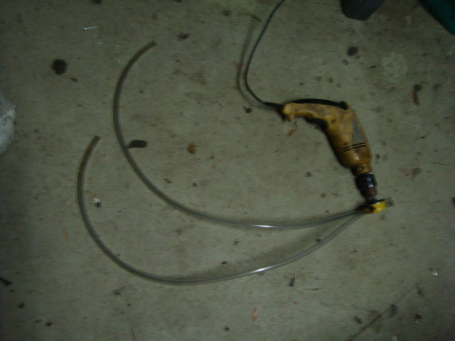

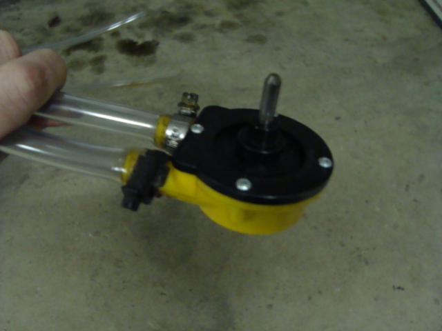

Da das Getriebeölnach/einfüllen immer ohne einen amtlichen Getriebeölnachfüller (einer Werkstatt mit Hebebühne) eine Plackerei und Sauerei mittels großer Spritzen etc ist, habe ich mir eine einfache Pumpe gebaut. In der Gartenabteilung des Baumarktes gibt es bohrmaschinenbetriebene Kleinpumpen für unter 10€. Die sind zwar für Wasser gedacht, aber ich sehe das nicht so eng Razz . Die Stutzen habe ich mit transparenten Kunststoffschläuchen (auch aus der Gartenabteilung Wink ) versehen. Die Stutzen sind mit Pfeilen versehen, falls man die verwechselt, braucht man ja nur die Drehrichtung der Bohrmaschine wechseln.
So einfach: ein Schlauchende ins Getriebe, das andere in den Ölkanister, bohren, fertig!
