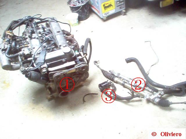

Ich beschreibe hier, wie ich bei einer Alfetta Quadrifoglio eine Servolenkung eingebaut habe. Da diese Tätigkeit sicherheitsrelevant ist, sollten diese Arbeiten nur von entsprechend kompetentem Personal durchgeführt werden!!! Die komplette Lenkanlage wurde einem Alfa 90 2,0 i.e. entnommen und besteht im Wesentlichen aus folgenden Komponenten:
1 Kompressor mit Motorhalterungen und Riemenspanner
1 Riemenscheibe
2 Lenkgetriebe
2 Lenksäule
3 Vorratsbehälter
3 Verbindungsschläuche und -leitungen
komplettes Umbauset

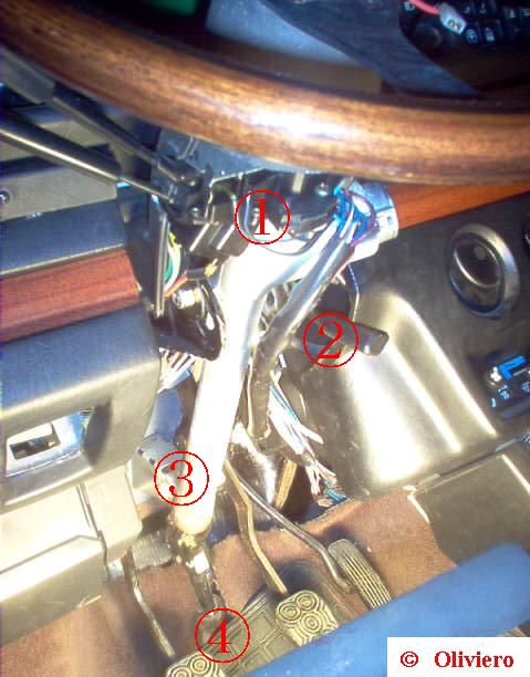

Ausbau der Lenksäule:
1 - 4x Inbusschrauben Lenkradverkleidung
0 - 2x Schrauben Lenkstockschalter
2 - 1x Lenkradversteller
3 - 1x Halter bei Pedalen
4 - 3x Blechtreiber (SW7) für Abdichtung zum Motorraum hin
Arbeitsschritte Innenraum
Vom Motorraum aus: Entfernen des Hitzeschutzbleches über der Lenkung, Lösen und Entnahme der Sicherungsschraube zwischen Lenkgetriebe und Lenksäule am ersten Kreuzgelenk. Danach kann man die gesamte Lenksäule herausziehen.

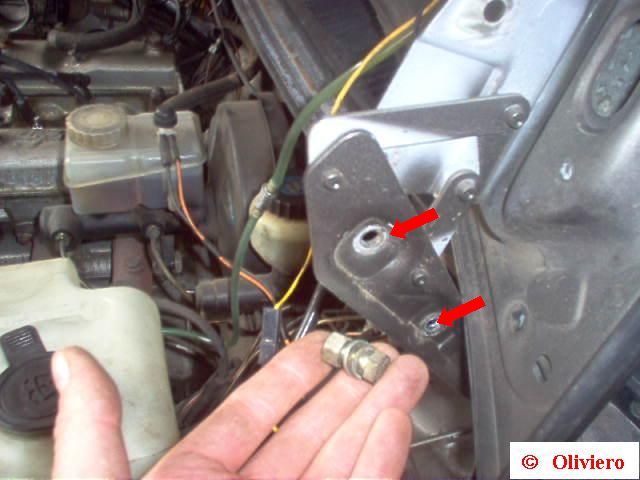

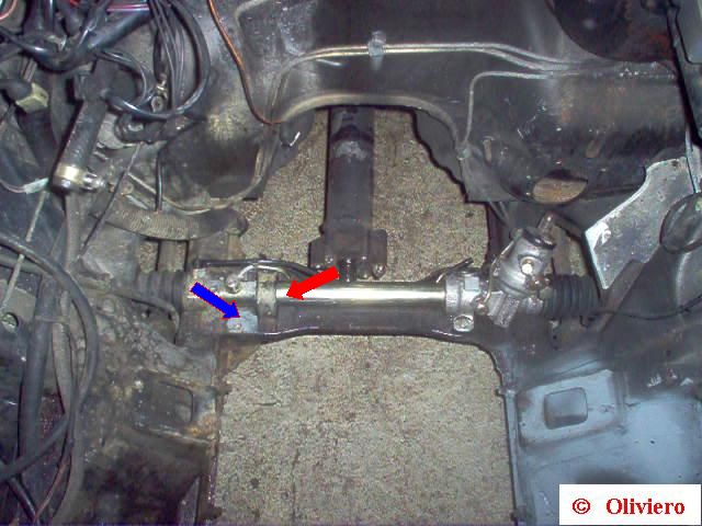

Nun kommt leider ein weiteres Problem: die Halterung der Servolenkung stimmt NICHT mit der alten Lenkung überein. Fahrerseitig schon, aber beifahrerseitig muß man leider 2 Löcher in den hohlen Träger bohren – leider ist genau an der Stelle eine Leitung…. warum kann das nicht passen…wirklich…der blaue Pfeil zeigt die Aufnahme der alten Lenkung, der rote die versetzte Position der neuen Verschraubung.
so ein Mist…das wäre nicht notwendig gewesen…

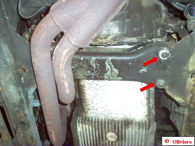

Es sind an der Unterseite des Trägers (zumindest bei meiner Alfetta, eine späte) bereits entsprechende Ausnehmungen. Ich tat mir leichter, weil der Motor heraußen war. Ich zeichnete also von oben an, bohrte durch. Man kann aber die Lenkung natürlich NICHT am hohlen Träger durchschrauben, also muß man den Zwischenraum versteifen. Ich fertigte mit passende Stahlhülsen an, aber man kann auch möglicherweise eine entsprechende Menge an Beilagscheiben verwenden. Danach durchschrauben mit hochfesten Schrauben und Muttern. Die Spurstangenköpfe wieder an die Lenkhebel anschrauben, unbedingt neue Splinte verwenden!
Ansicht der Verschraubung Träger unten

Diese Arbeiten waren bei mir nicht nötig, da auf dem Tauschmotor bereits alles installiert war, wenn dem nicht so ist:
Als erstes lassen wir das Kühlwasser ab (Lösen des unteren Schlauches, Auffangen) und bauen den Kühler aus. So hat man mehr Platz, und das Kühlwasser muß man ablassen aufgrund der Befestigung des Kompressors, hier muß ein Kühlwasserkanal freigelegt werden.
Weiter geht es unten: Tausch der Riemenscheibe, falls eine passende nicht eingebaut ist, dazu entfernen des Keilriemens durch Lockern der Lichtmaschine, Lösen der 36er Mutter; Abziehen der alten, aufstecken der neuen, Montage des Keilriemens.

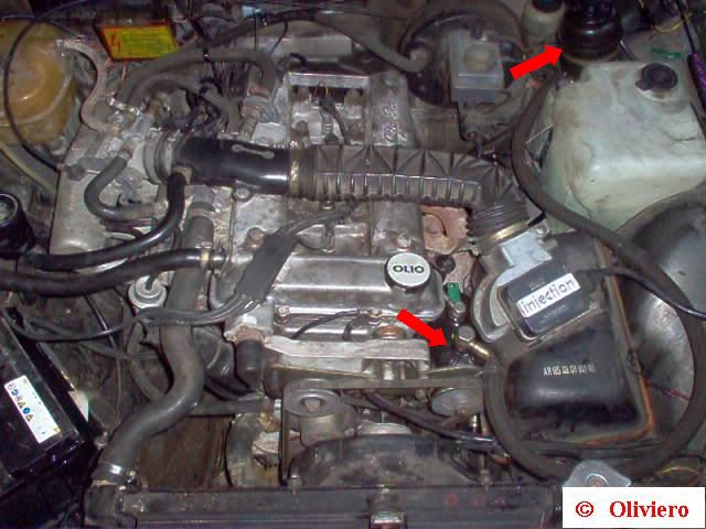

Dann Ausbau des Luftfilterkastens (an der Innenseite unten sind 3 Schrauben). Jetzt Anbau des Kompressors, des Riemenspanners an der Vorderseite des Motors, hier ist eigentlich alles vorgegeben, man muß die beiden Inbus vorne am Kopf herausschrauben (dahinter ist der Wasserkanal) und die Stehbolzen der Kompressorbefestigung einschrauben (und hoffen, dass eh alles dicht ist). Montage der Einheit inkl. Servokeilriemens. Danach wieder Befestigen des Luftfilterkastens. Hierbei wird man entdecken, dass sich Kompressor und Luftfilter sehr nahe kommen, es geht sich gerade aus, aber die Leitungen nicht mehr. Daher müssen die Leitungen anders verlegt werden – die originalen sind zu kurz. Bei der Druckleitung kann man sich mit anderem Anschrauben und leichtem Biegen helfen, bei der Versorgungsleitung vom Vorratsbehälter (ist zum Glück nur einer mit wenig Druck) muß man einen längeren nehmen. Hier passt genau der vom Alfa 33, der um den Kompressor zuerst nach vorne, dann nach hinten zum Behälter geführt wird.
Engstelle…
Schließlich Anschrauben der beiden Leitungen an Lenkgetriebe, der beiden Leitungen an den Kompressor, der beiden Leitungen an den Vorratsbehälter
Befestigen des Vorratsbehälters an geeigneter Stelle, ich habe ihn hinter dem Spritzwasserbehälter positioniert. Da die Behälter gleich sind von Alfa 90/75/33/164, kann man Befestigungsbügel vom Alfa 33 oder 164 nehmen, die beiden letzteren haben einen Winkel, den man am Kotflügel verschrauben kann.
