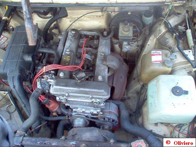

Vom Motorraum aus:
Danach lassen wir das Fahrerfenster herunter (ohne Stromversorgung geht es dann nicht mehr) und bauen die Batterie komplett aus. Dann schrauben wir alles ab, was uns so an der Oberseite des Motors entgegenquillt: beginnend auf der rechten Seite (eigentlich die linke Fahrerseite, aber rechts weil wir davor stehen)
Als erstes den Kühler: Ablassen des Kühlwassers (mittels Abschrauben des unteren Schlauches), Abschrauben der Kühlermasse, Abstecken von Thermogeber und Lüftermotor, Öffnen der Halteschraube des Kühlers, lösen der 3 Schläuche. Herausziehen des Kühlers. Lösen der beiden Wasserschläuche von Motor - Heizung

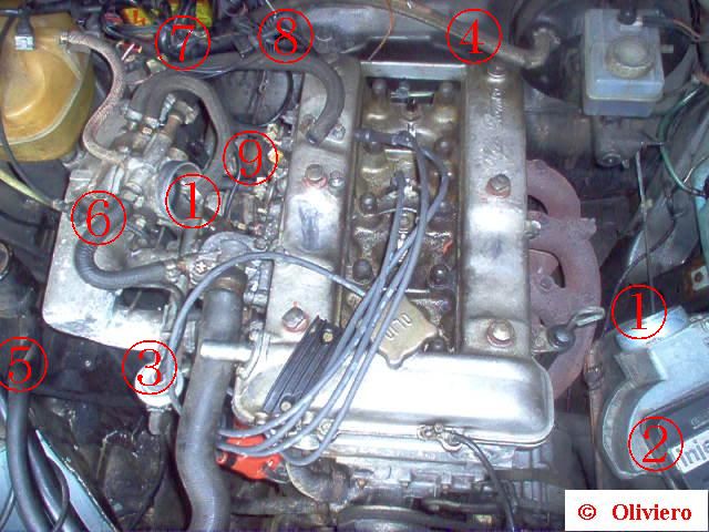

1 Trennen des Verbindungsschlauches von Einspritzanlage zum Luftfilter / LMM (Schellen) (fehlt schon am Foto)
2 Abschrauben des gesamten Luftfilterkastens, es sind 3 Schrauben am Unterteil.
3 Benzinzu- und Ableitung + Entlüftungsschlauch von der Einspritzbrücke
4 Schlauch des Bremsservos
5 Entlüftungsschläuche (! Eines auch unten bei Ölmessstab)
6 Aushängen des Gasseiles
Jetzt zum Stromteil:
7 Elektrik: Einspritzdüsen etc, diverse Massen, Geberkabel von diversen Gebern (Motorölstand, Wassertemperatur, Öldruck etc usw),Zündspulenkabel
8 Abstecken der beiden Zündgeber von der Starterglocke, der obere Geber hat einen schwarzen Stecker, der untere einen weißen.
9 Abschrauben des Hauptstromkabels vom Starter (der ist unter der Einspritzung, man kommt seitlich stehend dazu) Abziehen des Magnetschalterkabels.

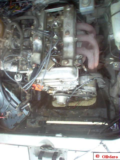

Platz statt Enge…
Der Motor ist also oben jetzt völlig frei!

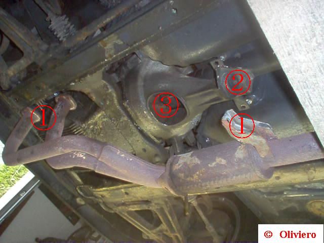

1 Abschrauben der 4 Krümmerschrauben, Ausbau des Auspuffes bis zum Endtopf – hierzu ist er vom Endtopf zu trennen (Schelle) und von der Getriebehalterung, dann kann man ihn entnehmen.
2 Abschrauben der Getriebehalterung (3 Schrauben, es ist so leichter den Motor umzufädeln.
3 Als nächstes Abbau der Kardanwelle: Lösen der Schrauben der vorderen Hardyscheibe und der beiden Haltemuttern des Mittellagers, die sind weniger toll zugänglich

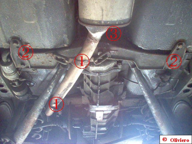

Hinten:
1 Abschrauben des gesamten Auspuffes, also der Schelle hinten und Aushängen der Gummis, dann kann man die Anlage entnehmen und weglegen, der Endtopf bleibt am Auto.
2 Lösen der 6 Schrauben der Getriebebrücke, Absenken der Brücke
3 Abschrauben der Kardanwelle hinten, dann kann sie nach hinten gezogen werden und ist frei vom Motor.

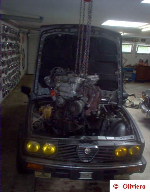

Der Motor ist nun komplett abgeschlossen und frei zur Entnahme. Nun hängt man einen Motorkran, Flaschenzug etc an den Haltebügel am Zylinderkopf und zieht den Motor nach vorne und oben weg und heraus. Zuerst muß man ihn unten aus den beiden Bolzen der Starterglockenbefestigung kippen, dann wegziehen
...hängt ihn höher...
Einbau in umgekehrter Reihenfolge. Als erstes den Motor richtig auf die Motorhalterungen positionieren, also richtig auf die beiden Bolzen fädeln, oben auf diese die Schrauben eindrehen, dann ist er mal fixiert. In die beiden Bolzen der Starterglocke einfädeln, dann steht er bereits fertig drinnen. Zusammenbau an der Unterseite des Fahrzeuges, also Kardanwelle, Auspuff, Masseband nicht vergessen, dann den Rest im Motorraum.
