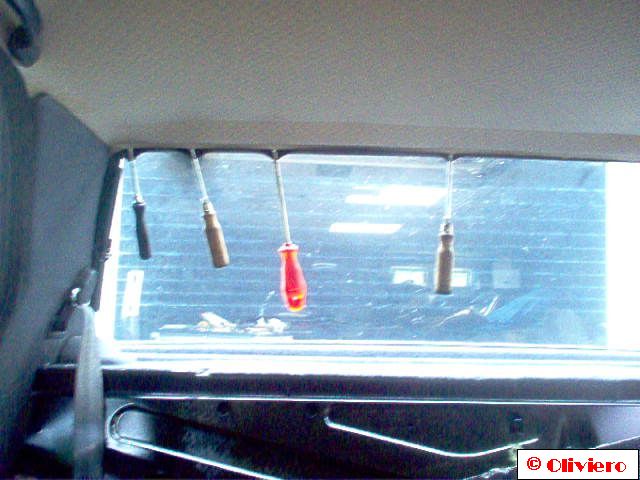

Zur Erleichterung baut man die hintere Sitzbank aus (Sitz ist nur gesteckt, Lehne ist 2mal seitlich und einmal mittig mit Kreuzschlitzschraben befestigt und oben gesteckt). Ist nicht notwendig, aber die hintere Kopfstützen sind lästig. Dann beginne ich in eienr Ecke und heble vorsichtig einen Schraubenzieher zwischen Dichtung und Rahmen möglichst weit durch. Das wiederhole ich mit 2 weiteren Schraubenziehern und dann kann man die Scheibe schon etwas lupfen. Wie man sieht, hebt sie sich schon etwas
Anfang

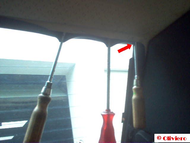

Die gleiche Ansicht, nur von innen. Der mit einem Pfeil markierte Schraubenzieher ist schon durch.
Der Durchstich

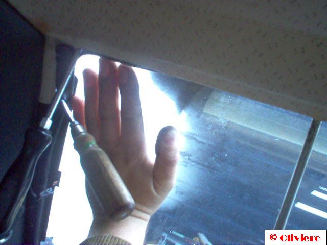

So wandert man weiter zur anderen Ecke und hebt dabei die Scheibe oben raus.
immer weiter...

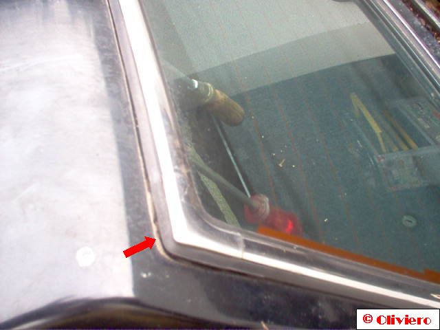

Schließlich sind dann beide Ecken gelupft, dann kann man mit der flachen hand dosiert nach außen drücken. Je nach Menge des verwendeten Dichtmasse geht die Scheibe nur leicht bis schwierig raus.
Der Durchstich
Dann einfach wegheben und fertig. Ist genauso leicht und schnell wie es ausschaut!
