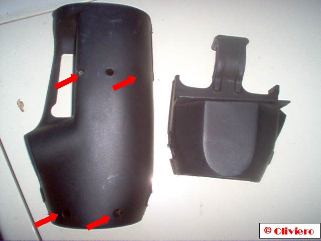

Als erstes daher Abbau der Lenkradverkleidung, dazu Abschrauben der 4 Inbusschrauben, die beiden Teile der Verkleidung abnehmen, oben ist es manchmal ein bissl mühsamer sie rauszufädeln.
Verkleidungsabbau

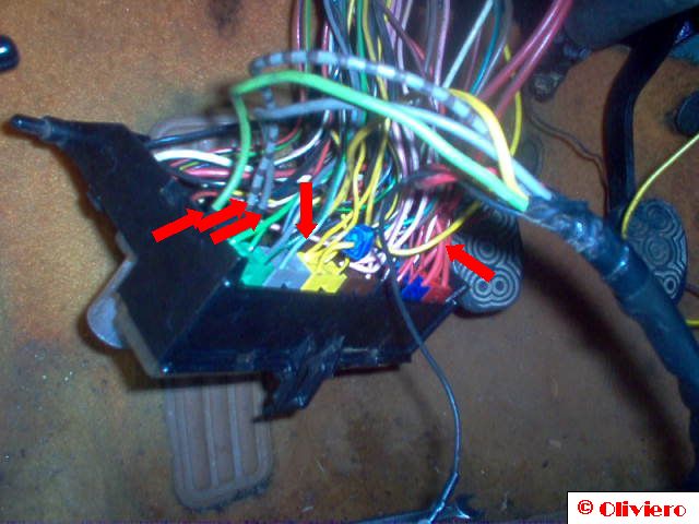

Dann wird es etwas mühsehliger, denn der Lichschalter/Blinkerteil hat keinen wirklichen Kombistecker, da müssen wir den Sicherungskasten aus seiner Halterung nehmen (öffnen und die Halterung aufbiegen und rausnehmen, umdrehen) und die Stecker einzeln rauspflücken. Es sind deren ein grüner, grauer, grau/schwarzer, gelber (die sind Stand-, Abblend- und Fernlicht), roter (+). Aufschreiben ist ein heißer Tip.....denn die Blockkombistecker sind es nicht, das sind schon einzelne (siehe auch das letzte Bild des Beitrages)
so viele bunte Kabel...

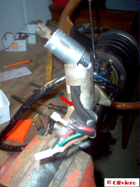

Danach packen wir die Säule am besten in den Schraubstock und öffnen die Abrißschraube. Anbei ein Foto mit Position des Loches der Schraube, durch den Schlitz werden die Kabel durchgefädelt.
so schauts leer aus...
Nochmal in komplettem Zustand: die Abrißschraube sitzt dort, wo der rote Pfeil ist. Das Schloß ist schon herausgezogen
...so komplett...
Die Abrißschraube heißt so, weil das eine schlecht öffenbare Rundkopfschraube ist. Daher Aufmeißeln, meist genügt ein zielgenauer motivierter Schlag mit Hammer und kleinem Meißel und sie dreht sich. Dann mittels irgendwas, wo man in die soeben gehauene Wunde reinkommt und drehen kann (kleiner Schraubenzieher zB) und nimmt sie raus.

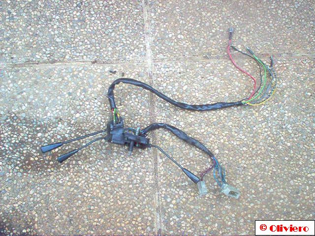

So sieht das Trumm aus, ist nicht zuwenig verkabelt.
Kabelsalat de luxe
Ich wollte den gleich mittauschen, hatte einen einer 81er Alfetta und wollte den in die 82er einbauen, aber nix....völlig anders verkabelt, noch dazu sind praktisch ALLE Kabelfarben anders... jedenfalls: Ausbau des Lenkrades, Abschrauben des Schalters an der Lenksäule (2 Schrauben), Umstecken der Kabel und Kombistecker alter / neuer Schalter und Einbau vice versa.
