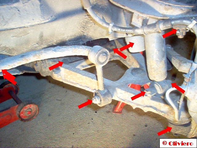

Hier ist das Trumm, um das es geht. Zu lösen sind folgende Schrauben:
1x Stabilisator am Querlenker und 2x am Träger (sonst bekommt man ihn nicht runter)
2x Dämpfer unten am Querlenker
Radträger 1x oben und 1x unten
2x Dreieckslenker am Karosseriebodenträger
der untere Querlenker

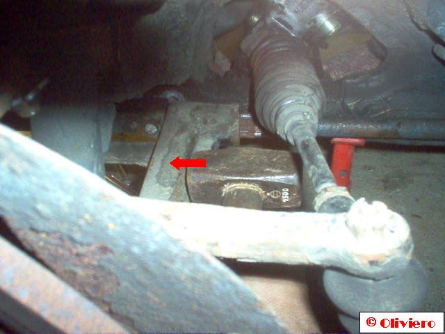

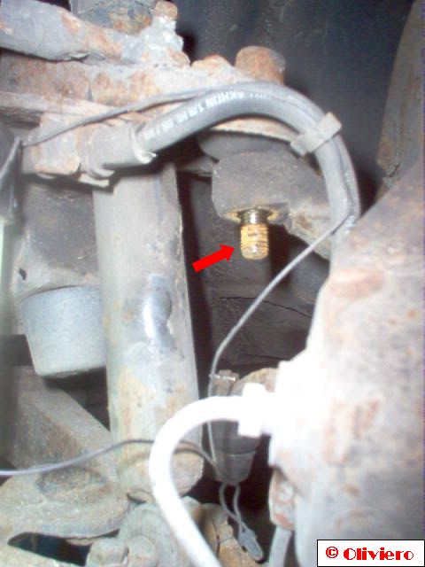

Falls man den nicht hat, würde ICH die Methode mit dem Hammer wählen -folgendermaßen: (wohlgemerkt, das bleibt jedem selber überlassen!): man schlägt mit einem Hammer den Kugelkopf aus der Pfanne des Achsschenkels. Damit man sich nicht das Gewinde der Schraube verschlägt, schraubt man die Mutter plan mit der Schraube und haut kräftig mit einem richtig erwachsenen Hammer drauf – dann geht sie üblicherweise leicht herunter, so auch hier. Die Schraube hat einen Splint, wenn der nicht rausgeht einfach die Mutter drüberdrehen, der atomisiert sich gleich.
Schraube des Kugelkopfes

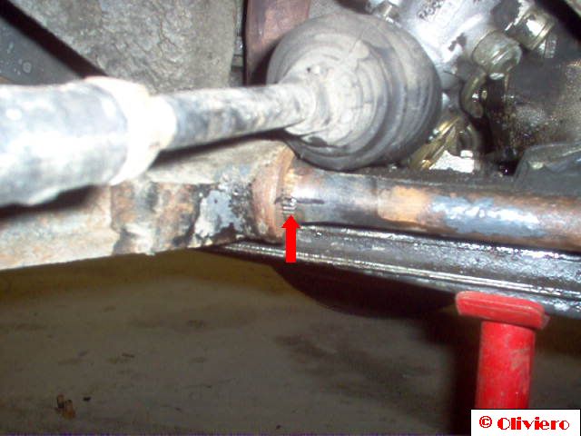

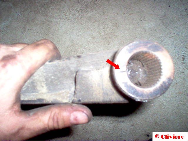

Nun ein wichtiger Teil: da der Dreieckslenker ja frei in die Verzahnung des Drehstabes einsteckbar ist, ist es unbedingt notwendig die Stellung zu markieren, sonst kommt es zu einer ungewollten Tiefer-bzw Höherlegung!!! Der Querlenker hat eine Markierung etwa auf 09:00, diese führe ich auf den Drehstab über (wasserdichter Filzstift)
Markierung Drehstab
Markierung Dreieckslenker

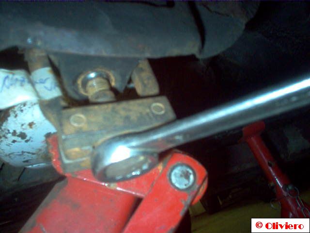

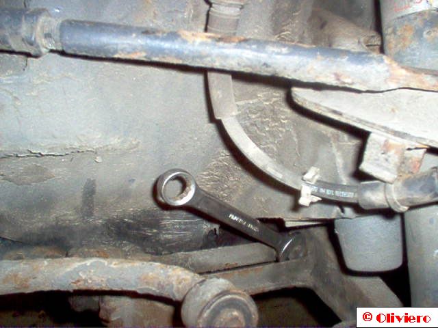

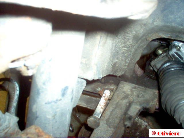

Als letztes lösen wir nun die Schrauben, die den Dreieckslenker am Träger halten, sind SW 19. Dadurch dass der Dreieckslenker durch den Wagenheber entlastet ist, sollten sich diese leicht ausziehen lassen, das geht aber nur, wenn der Lenker ziemlich weit nach unten hängt, sonst sind sich Schraubenkopf und Querlenker im Weg.
Gegenhalten am Dreieckslenker
Die Schrauben ausziehen. Wie man sieht, ist die hintere etwas korrodiert, ich entroste sie mit der Nylonscheibe und schütze sie dann mit Kupferpaste.

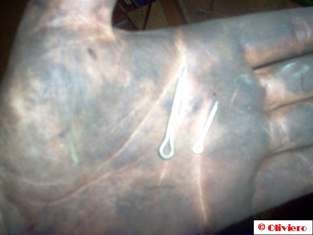

Und immer neue Splinten beim Zusammenbau verwenden, gell? Keine Nägel, Drähte oder dergleichen. Ich habe mir extra für dieses Foto die Hände so dreckig gemacht, damit die schönen sauberen Splinte besser kontrastieren...
sauber und dreckig so nah beinander...!
