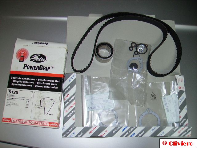

Hier eine Ansicht des Dichtsatzes, des Rollenlagers und des Zahnriemens:
Material

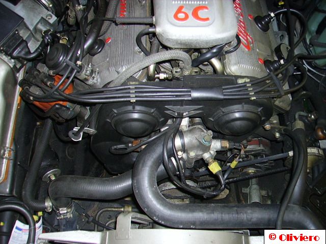

Ansicht des Motorraumes des Alfa 75 3,0 V6:

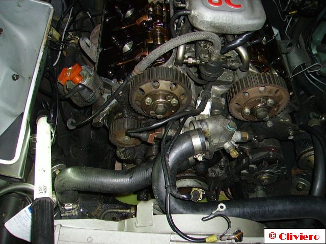

Alles abgebaut und zerlegt!
Dann stelle ich das Auto auf den Oberen Totpunkt (O.T.) – also quasi in die Grundstellung der Steuerzeit. Dieses umfaßt 4 Komponenten: die beiden Nockenwellen (nur deswegen habe ich die Nockendeckel und die Verteilerkappe abgebaut!), die Kurbelwelle und den Verteiler. Am einfachsten den V.Gang einlegen und das Auto nach vorne schieben. Ohne Zündkerzen geht es leichter, aber ist nicht unbedingt notwendig.

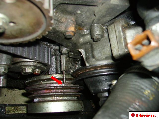

Zuerst sucht man auf der Kurbelwelle die Markierung „P“, diese muß mit dem Zeiger fluchten. Achtung, es gibt 3 Markierungen, die linke ist P. Steht aber dabei.
Kurbelwellenmarkierung

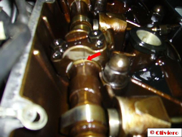

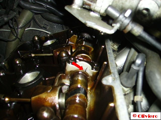

Dann Kontrolle oben, ob die Nockenwellen auf Markierung stehen, wenn nicht, noch mal eine Runde drehen, denn Nockenwellen und Kurbelwelle drehen sich im Verhältnis 2:1.
Stellung der Nocken

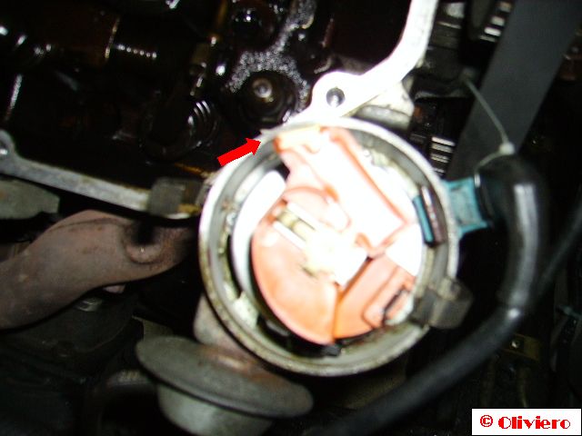

Als letztes der Check, ob sich der Verteilerfinger auf der Kerbe im Verteiler befindet
Stellung Verteiler

Dazu löse ich noch die beiden Kühlerschläuche beim Thermostat ab und der alte Riemen läßt sich entfernen. Den neuen Riemen aufsetzen. Beginnend bei der Riemenscheibe, dann gegen den Uhrzeigersinn linke Nockenwelle, rechte Nockenwelle, Verteilerzahnrad. Dann bleibt nur mehr das Spannerrad, da muß man dem Riemen mit einem Schlitzschraubenzieher vorsichtig draufhelfen

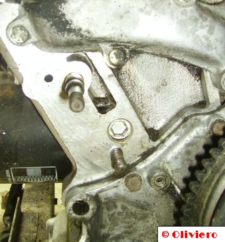

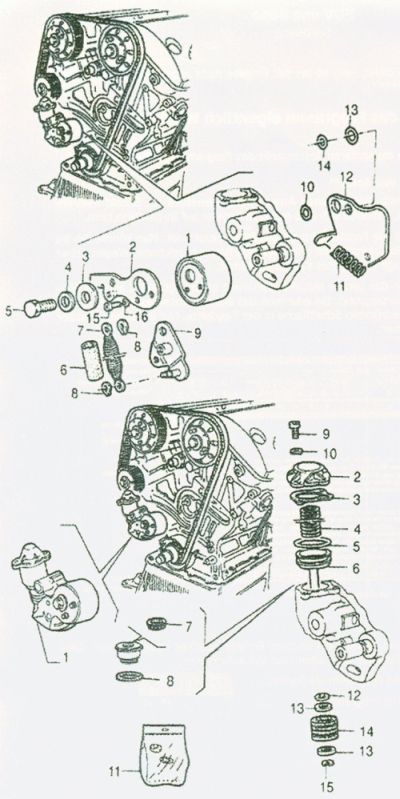

Abdichten des Kettenspanners. Anbei das Schnittbilder.
Detail Spanner

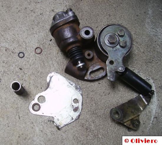

Der Spanner ist einfach ausgebaut, er hängt nur an 2 Bolzen und der Feder.
Hier der ausgebaute Spanner – Spanner, Lager, Halteplatten.
Hier der Motorblock ohne Spanner:
Hier der zerlegte Spanner mit dem Dichtsatz (der kostet so ca 30€):

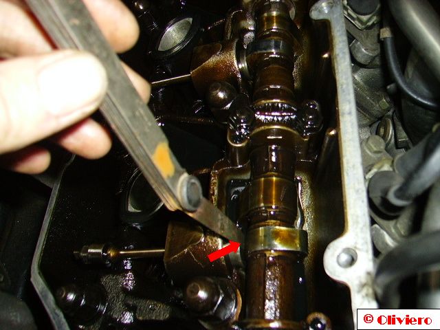

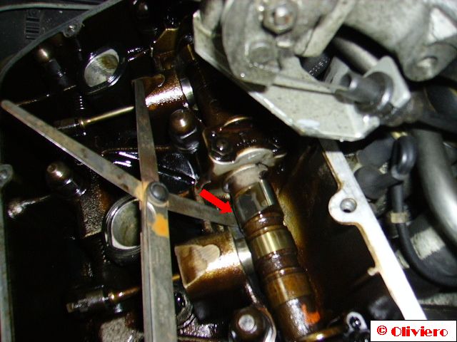

Es gibt hierzu ein Alfaspezialwerkzeug, bestehend aus einem Halter, einer Gabel und einer normalen handelsüblichen Meßuhr. Das Alfawerkzeug hatte ich zwar, aber keine blöde Standardmeßuhr...aber man kann es auch mit einer normalen Fühlerblattlehre messen. Dazu muß man die Nockenwelle so drehen, daß der Nocken genau vis-a-vis vom Ventilbecher=Tassenstößel steht. Diesen Spalt mißt man dann, d.h. das Ventil ist daher völlig zu.
Kontrolle Ventilspiel Einlaß
Kontrolle Ventilspiel Auslaß
