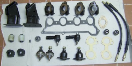

Getauscht wurden:
1) Stabilisator – Lager Koppelstangen
2) Oberer Querlenker – Buchse Aufhängung, Traggelenk
3) Schubtrebe – 105er Gelenk
4) Unterer Querlenker - Traggelenk

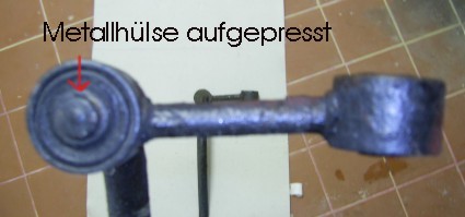

Das Abziehen der Koppelstangen vom Stabi kann sich als schwierig erweisen, da hier die Metallbuchse auf Metallbolzen gepresst ist. Profis bedienen sich eines ausreichend dimensionierten Lagerabzieher, mein Abziehersortiment stieß hier wieder mal an seine Grenzen.

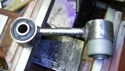

Also entfernte ich zuerst das eigentliche Lager d.h. ich entfernte den Gummi der Buchse und konnte somit die Koppelstange vom Stabi lösen. Jetzt ist „nur mehr“ die eigentlich aufgepresste Metallhülse vorhanden welche allerdings bombenfest sitzt. Diese schnitt ich längs mittels Millimeterscheibe „vorsichtig“ ein ohne den Stabi zu beschädigen. In diesen Schnitt setzte ich ein ordentlich geschärftes Mauermeisel an und sprengte die Hülse kurzerhand. Fertig.
Das Aufziehen des neuen Lagers Auf den Stabilisator: Den Sitz am Stabilisator reinigte ich gründlich mit 600er Papier und verwendete etwas Gleitfett. Eine passende Nuss auf die Metallhülse des Lagers aufgesetzt und mit einem Erwachsenem Hammer die Buchse aufgetrieben. Zu beachten ist, dass die beim Auseinanderbau angefertigten Markierungen zueinander fluchten.
Wichtig ! Nicht zu vergessen - die neuen Gummilager des Stabilisators an der Karosserie VOR diesem Zusammenbau aufziehen !

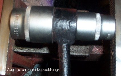

Die zweite Buchse lässt sich relativ problemlos auspressen. Sämtliche Aus- und Einpressarbeiten erledigte ich mit einem entsprechend kompakten !!! Schraubstock, wobei bei diesen 32mm Buchsen mit einer 24er Nuss gepresst wird auf der Gegenseite ein entsprechend großes Gegenstück/rohr verwendet wurde. Einpressen der neuen Buchsen und Zusammenbau in umgekehrter Reihenfolge.

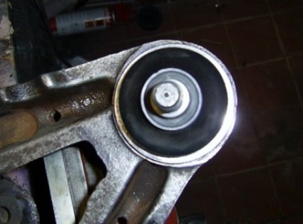

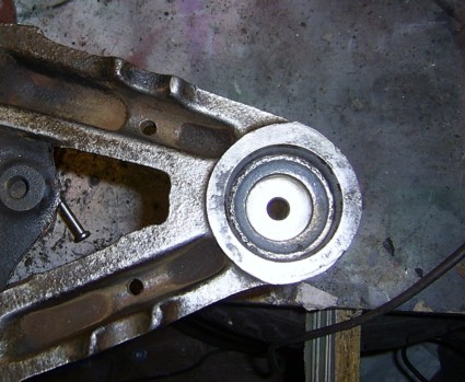

Die Buchse der Aufhängung wird aus der Achse wie vor beschrieben ausgepresst mit Stecknuss und Gegenrohr. Lagersitz gründlich reinigen, neues Lager einpressen. Zusätzlich habe ich einen Lagerkleber verwendet.

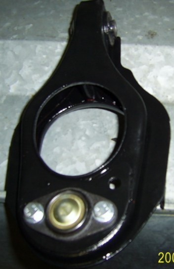

Das Traggelenk ist im originalen Zustand aufgenietet. Dazu die Nietenköpfe abflexen, und mittels ordentlichen Durchschlag ausschlagen.
Das neue Traggelenk wird verschraubt. Traggelenk montieren und mit neuen Schrauben und Stopmuttern befestigen.
Zusätzlich hielt ich es für angebracht den rostigen Klumpen gleich zu sanieren, wurde also gestrahlt, grundiert und lackiert.

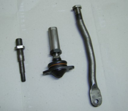

Anstatt neue Schubstreben“kekse“ zu verwenden, wurde hier auf ein „starres Lager“ der 105er Baureihe umgerüstet. Der Umbau gestaltet sich relativ Problemlos
Vor dem Ausbau der Schubstrebe die Länge derselben vermessen, um beim Einbau „in Etwa“ das korrekte Mass zu haben.
Nach dem Ausbau die Schubstrebe incl. aller freiliegenden Gewindegänge gründlich reinigen. Trennen der vorderen Gewindestange von der Verbindungshülse.
Die vordere Gewindestange (Foto links) wird durch das Gelenk ersetzt.

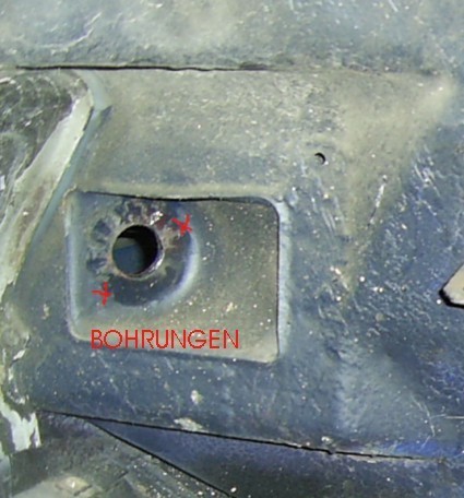

Man fertigt sich eine Schablone an und markiert die Bohrungen an der Schubstrebenaufnahme an der Karosserie. Zu beachten ist, dass die Bohrungen auf jeden Fall durch die vorhandene Metallverstärkung gesetzt werden.

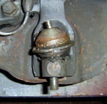

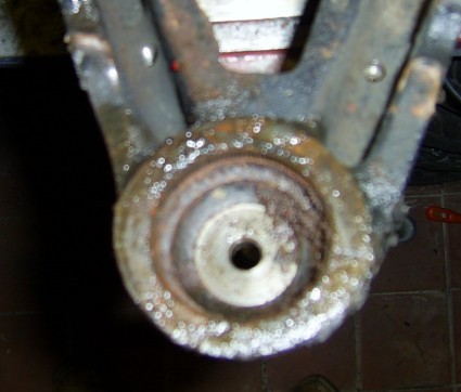

Das Traggelenk sitzt relativ stabil in der Querlenkerpfanne ein. In meinem Fall war noch reichlich Rost im Spiel was das Entfernen des Gelenks nicht erleichterte.
Dazu den Lenker in den Schraubstock einspannen, und zwar dicht an der Lagerpfanne, und mit scharfem flachen Meisel und entsprechendem Hammer zwischen Lagersitz und Gelenk einschlagen. Dies auf beiden Seiten abwechselnd wiederholen und je nach leicht/schwergängigkeit löst sich das Gelenk langsam aus dem Sitz. Diese Vorgangsweise hat automatisch die Zerstörung des Gelenks zur Folge. Lagerpfanne gründlichst reinigen, darin befindet sich die Verzahnung, diese mit Vorsicht zu behandeln, da diese durch zu starke Mechanik zu stark entgratet werden könnte. Lagepfanne fetten, danach aufpressen des Gelenks mittels entsprechendem Rohrstück welches exakt über die Gummimuffe auf den Aussenring passt. Immer auf gleichmäßiges Einpressen achten. Generell empfiehlt es sich, die Ein/Auspressarbeiten hydraulisch ausführen (zu lassen).

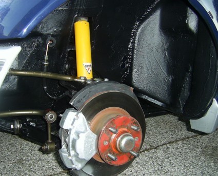

Nach dem Zusammenbau aller Komponenten sollte man dringlichst und schleunigst den Fachbetrieb aufsuchen, um sich die gesamte Fahrwerksgeometrie neu vermessen und einstellen zu lassen.
