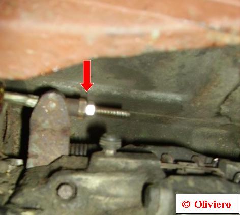

Zuerst ist das Seil getriebeseitig abzuschrauben. Hier haben wir die längliche spezielle Haltemutter und die Kontermutter. Beide entfernen, das Seil aus den Hebeln ziehen
Ansicht getriebeseitig
Da das Gewinde gerne verrostet und sehr schwergängig ist, fixiere ich es innen mit einer Gripzange und mache es außen mit einem Ringratschenschlüssel auf.
Öffnen des Seiles

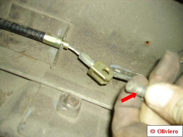

Dann im Kardantunnel die Verbindung zum Handbremshebel lösen: Den Sicherungssplint entfernen, dann lässt sich der Haltebolzen herausziehen und das Seil ist frei.
Ansicht tunnelseitig
