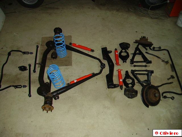

Anbei ein Bild des gesamten Fahrwerkes:
die ganze Pracht...

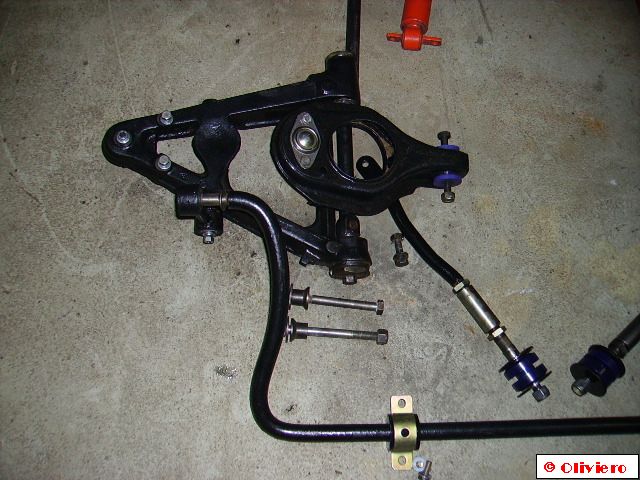

Vorderachse: :
Benötigt werden (jeweils pro Seite, also gesamt x2):
Teilepuzzle 2
1: Traggelenk unten: 2 Silentblöcke im Dreieck,
2: Kugelkopf (letzteren gibt es offenbar nur als Originalalfateile)
3: Traggelenk oben: 1 Silentblock für Träger
4: Traggelenk oben: 1 Kugelkopf (letzteren gibt es offenbar nur als Originalalfateile)
5: Stabilisator: 2 Halter für Stabi an der Karosserie, 2 Silentblöcke für die Koppelstange an der Achse (letztere gibt es offenbar nur als Originalalfateile)
6: Traggelenk oben: Silentblöcke für Zugstrebe bzw. Umbau auf die Traggelenke der 105er-Baureihe
Tieferlegung vorne:
Davor und danach hatte ich hinten die Höhe vermessen und konnte somit vorne genau passend tieferlegen. Der Umbau der Achsstummel ist denkbar einfach: diese hängt nur an 2 Kugelköpfen, der Bremsleitung und der Lenkung

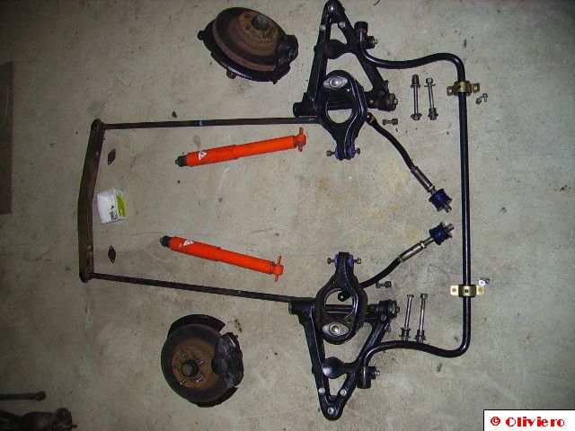

Anbei eine Ansicht der kompletten einbaufertigen Vorderachse:
So soll es sein!
Anbei eine Detailansicht der fertig eingebuchsten Vorderachse:
wird schon...

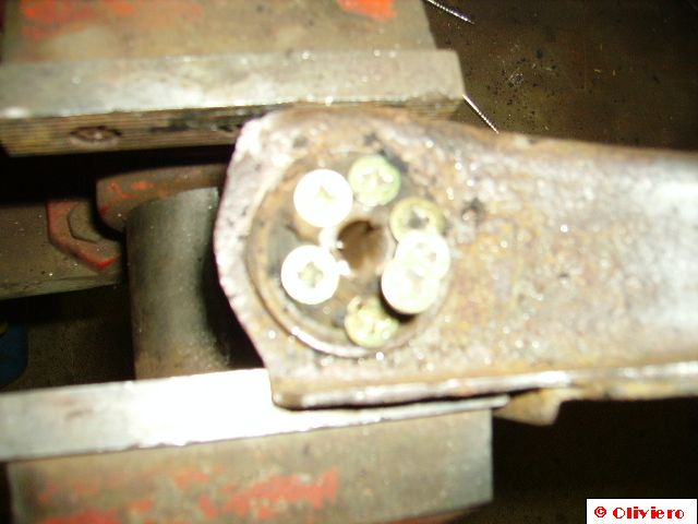

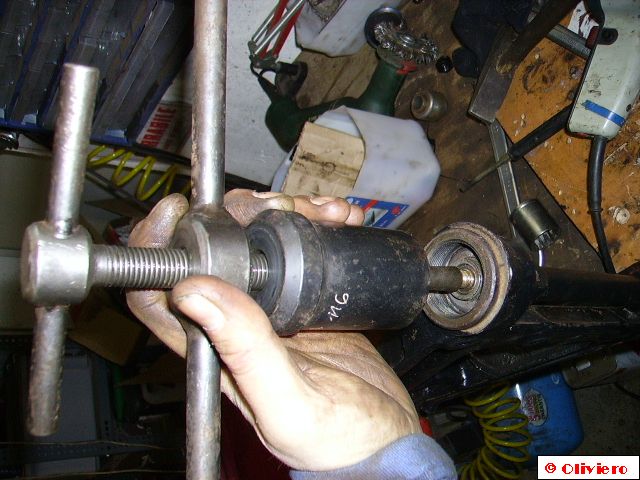

die alten Teile werden ausgepreßt oder je nach Zustand sonst wie ausgebaut. Anbei wie ich die widerspenstigen oberen Buchsen ausbaue: ich trenne außen- von Innenteil so, indem ich einige selbstschneidende Schrauben mittels Akkubohrer hineinjage, dann ausschraube und dann kann man durch Verdrehen normalerweise Innen- und Außenteil der Buchse voneinander trennen.
ich habe eindeutig die besseren Argumente...
Danach hat die Buchse keine Spannung mehr und kann mit einem Dorn herausgeschlagen werden.

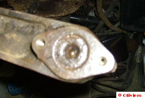

Der Kugelkopf wird wie im vom matt geschriebenen Artikel entfernt, also die Rundnieten wegflexen und den neuen Kopf durchschrauben.

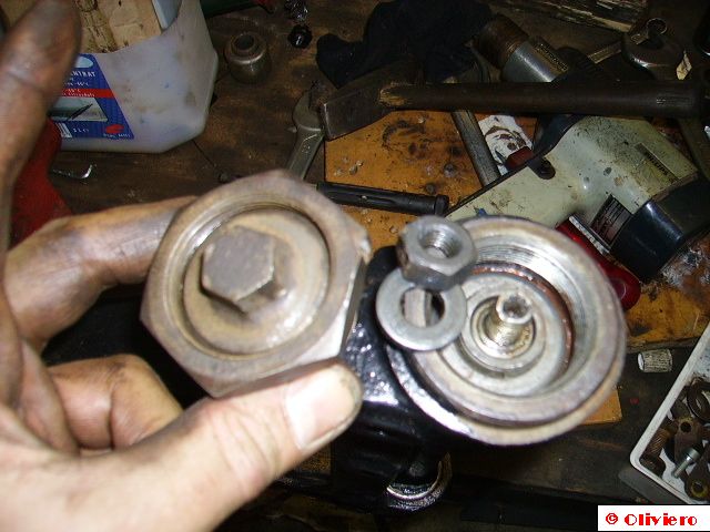

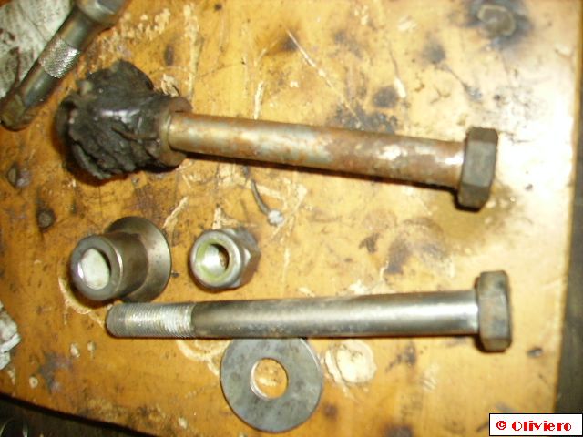

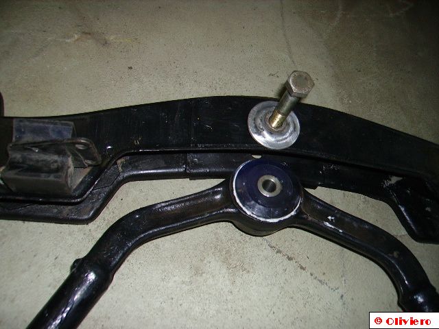

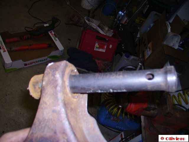

Nun zu den Stahlbuchsen, die Dreieckslenker und Karosserie verbinden - die sind tricky zu entfernen - diese konnte ich mittels des Alfawerkzeuges ausbauen. Zuerst die Ansicht des vorderen Endes: Hier ist eine Riesenmutter, welche den Innenteil (SW 17) sichert. Die habe ich mangels LKW-Werkzeuggrößen mittels Meißel zur Aufgabe überredet, dann beides weggeschraubt. Nun kann man die Haltemutter der Buchse abschrauben (SW 13), welche die Buchse am Querlenker des Dreieckslenkers hält.
in Wirklichkeit ist man da saudreckig...

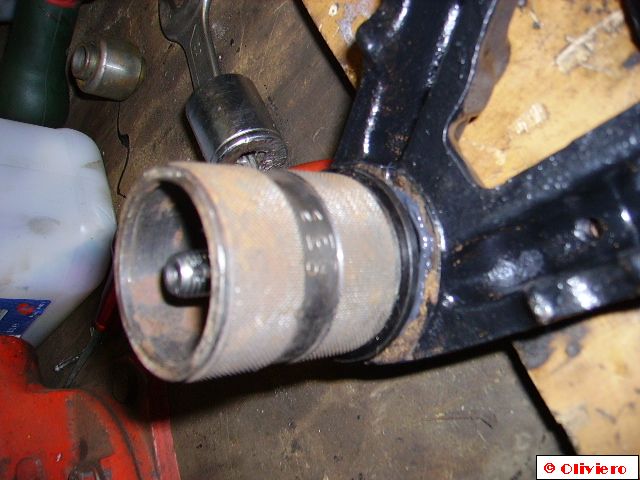

Danach wird dieser Querlenker nach oben ausgezogen und der zieht die Buchse mit hinaus.
wohl dem der den Abzieher hat...

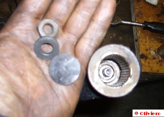

Ein weiteres Problem können bei der alten Drehstabsbefestigung die hintere Verzahnung sein, wenn die so aussehen wie bei mir, dann muß man gute gebrauchte suchen, weil da ging auch nach Tagen des Rostlösers, des Anheizens und des Einsatzes des Kilofäustels nichts... die Drehstäbe dienen der Höhenfeineinstellung der Vorderachse bzw des Tieferlegens.
Horror…

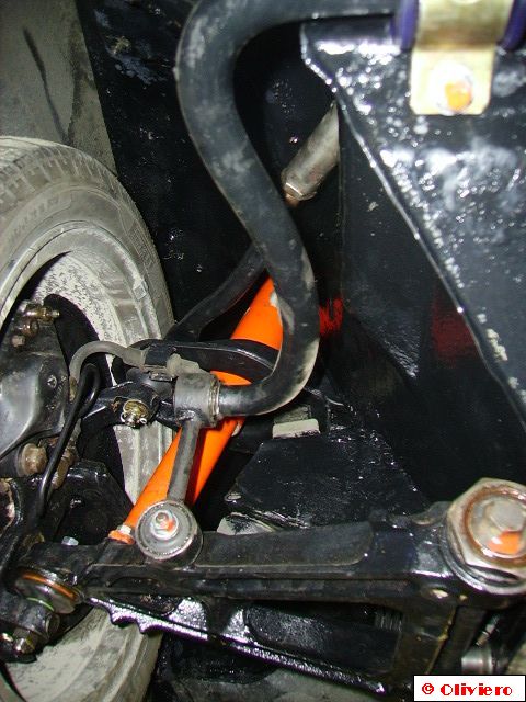

Hier eine letzte Ansicht der bereits fertig eingebauten Vorderachse. Mit roten Farbtupfern markiere ich alle fertig angezogenen Verschraubungen, denn sonst verliert man die Übersicht, und hier geht es um echt sicherheitsrelevante Teile!!! Die Buchsen bitte alles nur handfest anschrauben, dann wie immer das Auto mehrmals aus- und einfedern damit es im Normalzustand steht und dann alle höhenrelevanten Verschraubungen festziehen.
das kann was!
