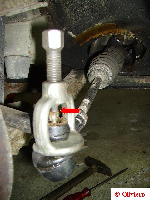

Als erstes ist der Spurstangenkopf zu lösen. Zuerst den Splint entfernen, dann mittels SW 17 die Sicherungsmutter abschrauben. Mittels geeigneten Abziehers den Kugelkopf aus der Pfanne ausdrücken.
Standardtätigkeit

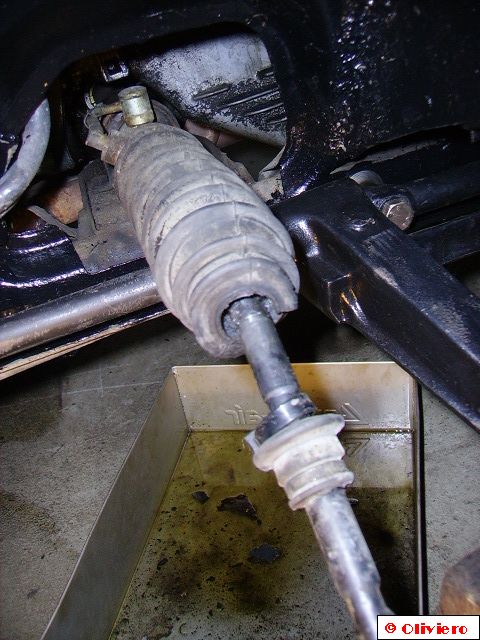

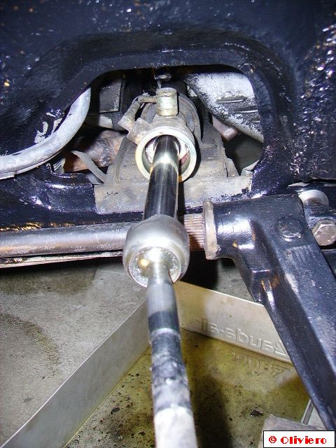

Danach ist der Spurstangenkopf abzuschrauben. Um die Spur nachher halbwegs wieder hinzubekommen, empfiehlt sich Abmessen der Länge des Gewindes zur Lenkung und/oder Abzählen der Drehungen beim Abschrauben. Der Kopf und die Mutter sind SW 22. Kopf, Sicherungsscheibe und Mutter entfernen. Danach die beiden Haltebänder der Manschette abzwicken und die Manschette abziehen.
Innenansicht
Neue Manschette drauf, neue Haltebäder drauf, Spurstangenkopf auf die alte Stellung montieren und mit dem Lenkhebel verschrauben, diesen mit neuem Splint sichern. Fertig, danach die Spureinstellung kontrollieren.
