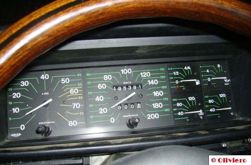

Vergleich alt - neu
Das ganze etwas angepasst (auch den Träger) und die neuen Anzeigen eingesetzt – erfreulicherweise sind die drei passenden Löcher im Armaturenträger schon vorhanden!
Erster Eindruck

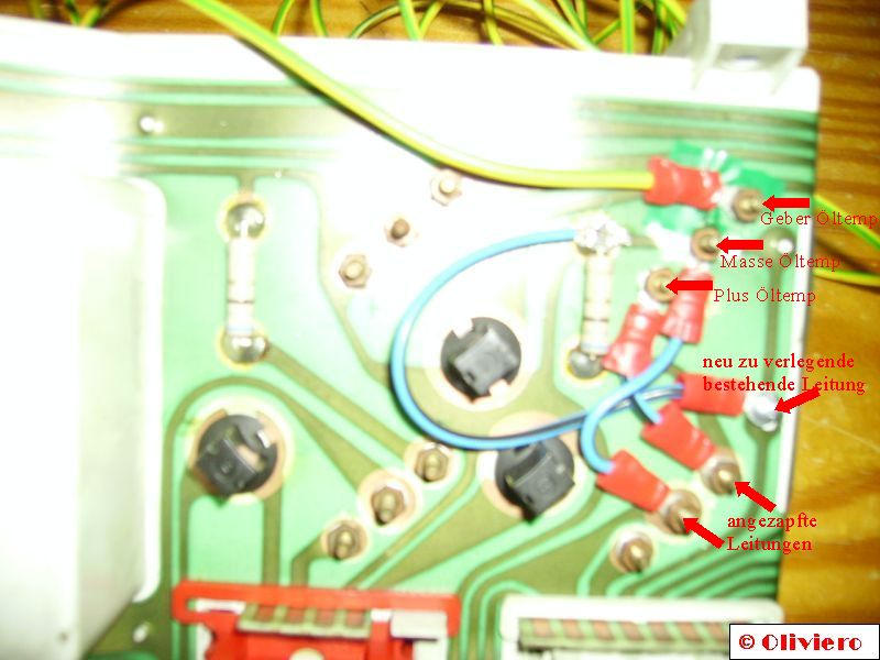

Nun kommt der elektrische Teil. Die Armaturen sind zwar untereinander verbunden – aber leider geht ein neuer Kontakt durch eine alte Leiterbahn, der nicht der richtige ist, d.h. man muß Leiterbahnen trennen und neu verbinden. Ich habe die Armaturen noch mal - wo notwendig - angeschlossen und ausgemessen. Für die neue Anzeige zapft man einfach ein Plus und Minus anderer Armaturen an, an den Geberkontakt schraube ich ein langes seltenfarbiges (damit ich mich im Motorraum leichter auskenne, hier ein gelb-grünes) Kabel. Das wird dann später mit dem Geber verbunden.
neue Verkabelung
Wenn man soweit ist, alles mal provisorisch anschließen und testen. Das noch nicht angeschlossene Kabel für den Geber halte ich an Masse, dann muß die Anzeige voll ausschlagen.

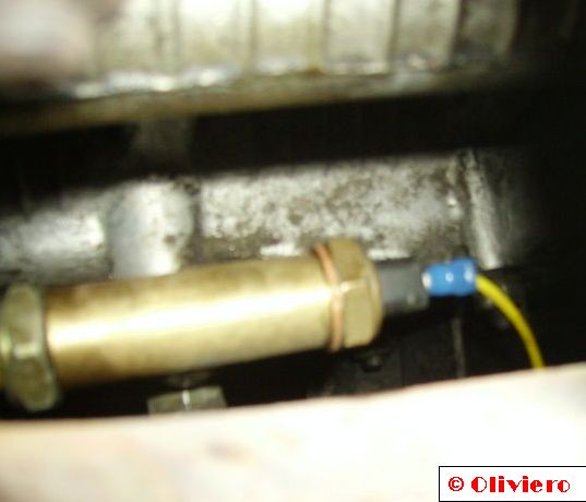

Nun muß man noch den Geber installieren. Es gibt hier mehrere Möglichkeiten:
1 ) In der Ölablassschraube (bei Bodenwellen abfahrgefährdet und außerdem ist das Öl da am kühlsten....)
2 ) Geber im Ölmessstab (öde Kabel, erleichtert die Öl-Kontrolle nicht unbedingt, abgesehen von der Optik)
3 ) Entsprechenden Geber in den Block setzen (das verursacht Späne, also eher im Zuge einer Motorüberholung)
4 ) Anzapfen eines anderen Ölgebers.
Ich verwirklichte Variante 4. Ich hatte noch ein mal von einem Dreher hergestelltes T-Stück liegen, das Öldruckschalter und Temp.geber unter den Krümmern aufnimmt. War eine elende Fummelei, das Trumm dort fest zu haben. Ein Problem stellte sich unerwartet: alle meine 75er / 164er Teile sind von Veglia - nur die Alfettaarmaturen sind Jaeger. Die Alfetta hat aber einen ganz eigenen langen Wasserfühler, den kann man hier kaum verwenden. Entweder den Vegliageber des 75ers oder irgendeinen Jaegergeber - ich entschied mich für zweiteres und lasse mich mal überraschen. Ist ja schnell getauscht.
Der Spezialteil
Eingebaut
Fertig!
