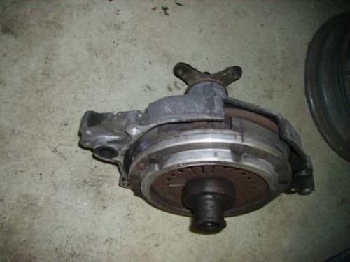

Die frühen 2,5 V6 haben die Besonderheit einer Zweischeibenkupplung. Alleine das Material kostete für diese bei Alfa 700€ Shocked - man kann die aber auf Einscheibenkupplung umbauen.
Zweischeibenkupplung einer GTV6

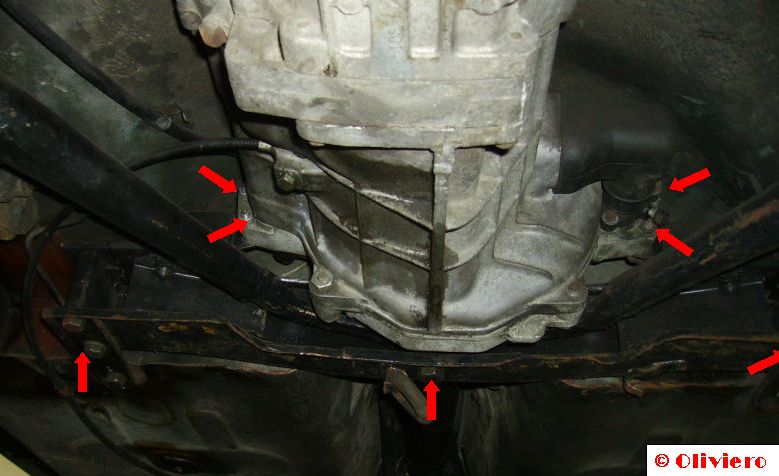

Sie hängt an den 6 großen Schrauben am Bodenblech (SW17), an der Zentralschraube an der DeDionAchse (SW22) und 4x mittels der Getriebeaufhängungen (SW12/13). Als erstes die 6 17er und die 22er lösen, dann einen großen Holzklotz zwischen Getriebe und Wagenboden klemmen, das Getriebe kommt runter und man kommt gut zu den Getriebeaufhängungen, Achtung - die Schrauben sind verschieden lang, die nicht verwechseln. Den Schaltstummel, der aus dem Getriebe kommt, abschrauben (SW17). Die 4 Schrauben des Kupplungskorbes abschrauben (SW17) und nun kann man ihn abnehmen

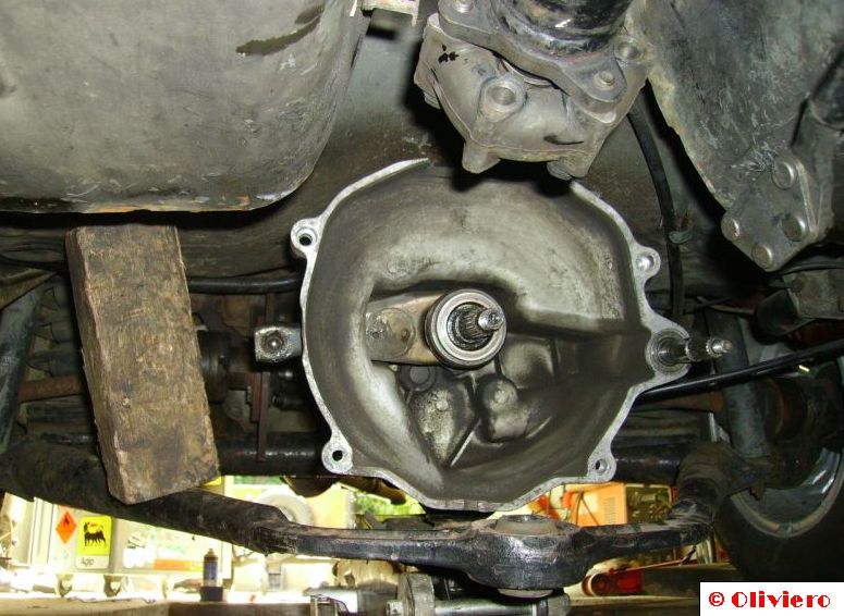

Wenn die Getriebebrücke entfernt ist, den Kupplungsgeber abschrauben (hängt nur mehr an einer Schraube (SW10). Dann die 4 Schrauben des Kupplungskorbes lösen und die gesamte Kupplung herausziehen
Getriebe bereits um die Kupplung erleichtert

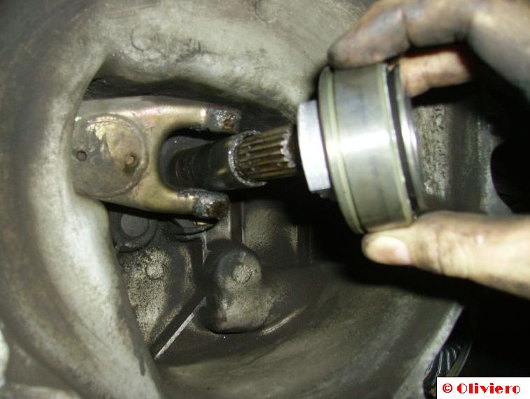

Nun kann man das Ausrücklager tauschen, es ist einfach auf der Getriebeeingangswelle zwischen die Zinken der Kupplungsgaben aufgesteckt. Fetten.
Ausrücklager

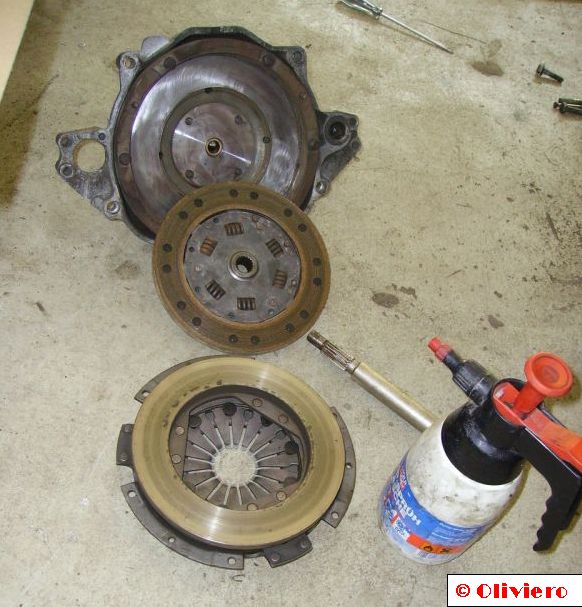

Die Mitnehmerscheibe abschrauben (6x SW11, warum gerade 11 – keine Ahnung...). Scheibe und Belag entsorgen, Kupplungskorb reinigen (Achtung, alte Kupplungen sind asbesthältig!), besonders die Reibflächen penibel entfetten. Dafür in die Zentrierbüchse Fett hineingeben.
Kupplungsbestandteile

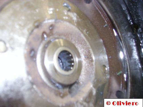

Meine alte 73er Alfetta hat da doch tatsächlich keine Messingbüchse, sondern ein Nadellager! Das war ausgeschlagen – so ersetzte ich den Kupplungskorb durch einen neueren eines 75er Baujahres mit Messingbüchse mangels des Nadellagers.
Wen es interessiert

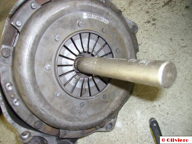

Beim Zusammenbau des Kupplungskorbes: Man benötigt einen Führungsdorn, um den Belag genau zu zentrieren, das geht mit einem begabten Stück genau passenden Rundholz oä auch, ich habe den orig. Dorn. Die 6 Befestigungsschrauben über Kreuz anziehen. Fest, aber - wir wissen ja daß nach fest ab kommt.
Zentrieren

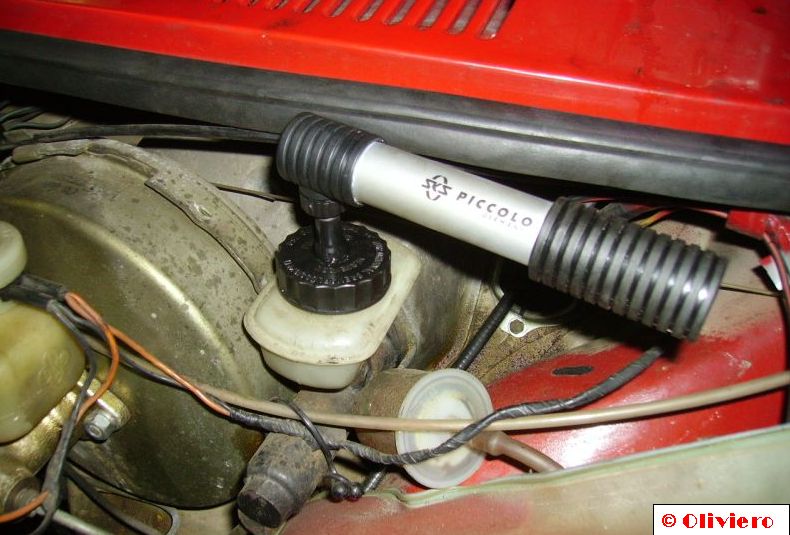

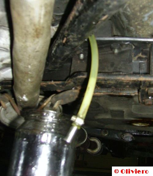

Am Entlüfternippel verwende ich einen Schlauch mit Ventil, der nur Flüssigkeit raus- aber keine Luft reinlässt. Am Behälter habe ich einen adaptierten Deckel mit einem Fahrradventil. Mittels einer kleinen Fahrradpumpe baue ich Druck auf und pumpe die Flüssigkeit zum Nehmerzylinder. Das klappt meist sehr gut - manchmal weniger Confused ...
Schlauch mit Ventil
Deckel mit Ventil
