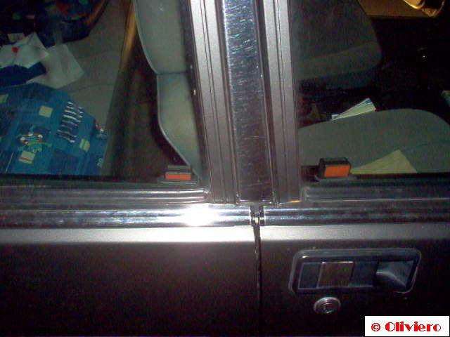

Dieselbe Tätigkeit ist natürlich notwendig, wenn man eine Scheibe tauschen will. Deswegen habe ich auch die Türverkleidung eines älteren Modells abgebildet.

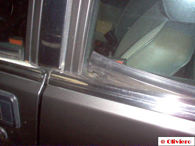

Anbei die Ansicht eines typischen Schadens. In dem Fall noch relativ harmlos, es kann auch deutlich ärger sein.
...wie es immer ist...

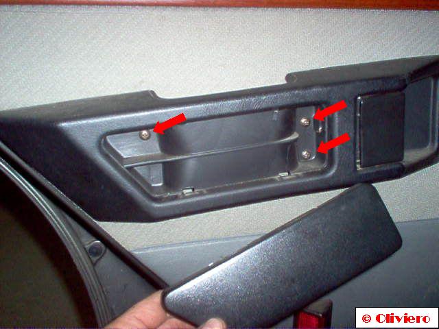

Als erstes demontieren wir die Türverkleidung. Dazu muß man die aufgesteckte Abdeckung des Türgriffes abnehmen. Beim Letztmodell sind hier 3 Kreuzschlitzschrauben, die Abdeckung des Türzapfens der Zentralverriegelung ist auch abzuschrauben. Bei Fahrzeugen mit Fensterkurbeln ist die Abdeckung abzuhebeln, darunter ist eine Schraube. Danach ist die Verkleidung einfach abzuhebeln. Falls einer der Plastikzapfen dabei herausgeht, kann man ihn wieder eindrehen. Die Kunststoffinnenfolie wegnehmen.
Verschraubung Griff neu

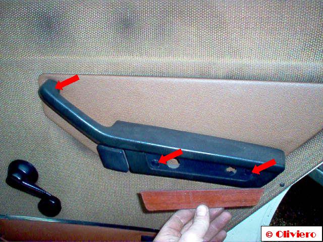

Ältere Varianten haben die Verschraubungen wie abgebildet, die Holzimitatabdeckung ist vorsichtig abzuhebeln. Der Verriegelungszapfen ist einfach mit den Fingern abzuschrauben. Die Verkleidung ist mittels Kreuzschlitzschrauben geschraubt.
Verschraubung Griff alt

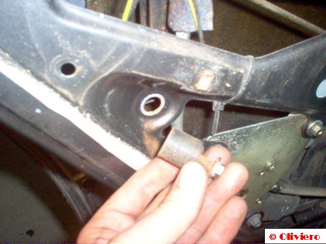

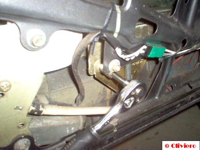

Danach muß man die Fensterstrebe ausbauen. Diese ist oben genietet, mittig mit einer Kreuzschlitzschraube und unten mit einer M6 (SW 10) verschraubt. Die Niete ausbohren, den Rest abschrauben. Vorher den Dichtgummi abziehen.
Befestigung Fensterschiene
Bei der M6 ist darauf zu achten, den Distanzbock nicht zu verlieren. Wenn der runterfällt, kann man unter Garantie den Fensterhebermotor abschrauben und verrücken, um ihn wieder zu finden (ich spreche aus Erfahrung...)
Distanzbock Fensterschiene

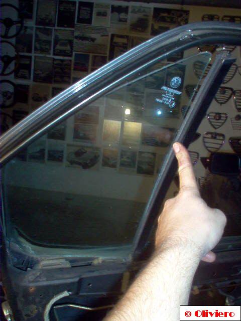

Danach schraubt man das Fenster vom Fensterheber ab und zieht es nach obern heraus und kippt es aus der Türe
Verschraubung Fenster

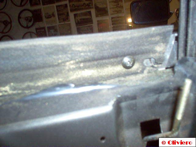

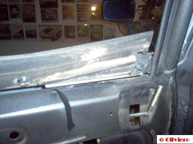

So sieht die Dichtung nun aus. Sie ist ausgerissen, geschrumpft und verbogen. Aber was soll man tun, wenn es keinen Ersatz gibt?
vorher...
Zwangsläufig fixieren. Also mit dem Akkubohrer ein Loch an passender Stelle bohren und mit einem fetten Blechtreiber niederschrauben. Der Kopf des Blechtreibers stört nicht, es ist genügend Abstand zur Scheibe.
... und nachher

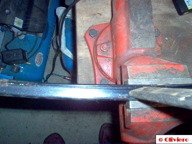

Nun widmen wir uns noch der Führungsschiene. Diese ist im unteren Teil gewöhnlich rostig und aufgequollen, dadurch wird der Führungsgummi zusammengedrückt, welcher wiederum auf die Scheibe drückt und diese schwergängig macht. Also den Gummi raus, die Schiene entrosten. Ich habe sie auch mittels eines Montiereisens überall etwas aufgedrückt und den Gummi ebenfalls aufgebogen, somit hat das Fenster etwas mehr Spielraum zur freieren Bewegung. Zusätzlich habe ich in den kleinen Haken, mit dem die Schiene oben in die Türe genietet war ein Gewinde geschnitten. Wenn ich die Scheibe nochmal rausnehmen muß, brauche ich sie nicht mehr aufbohren sondern nur schrauben.
Bei der vorderen Führungsschiene ist das Rostproblem nicht gegeben. Trotzdem fahre ich mit einem großen Schraubenzieher einige Male durch die Dichtung, um sie zu reinigen. Auch reinige ich die neu angeschraubte Fensterdichtung mit einer Nylonbürste.
Reparatur Fensterschiene
