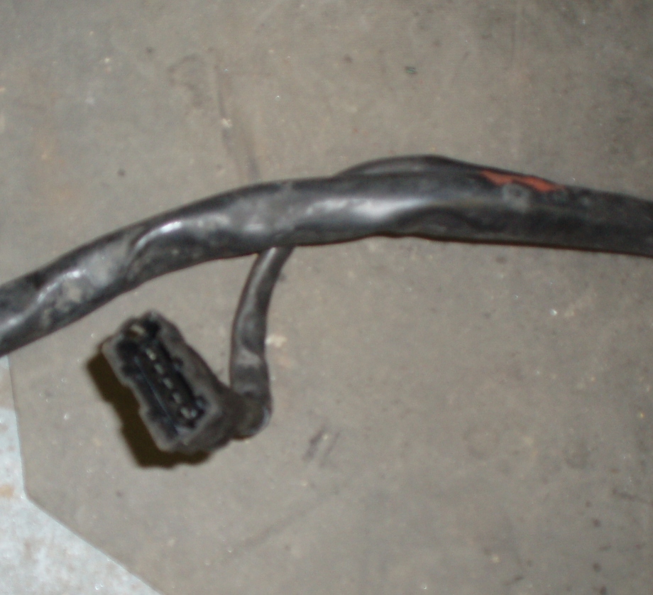

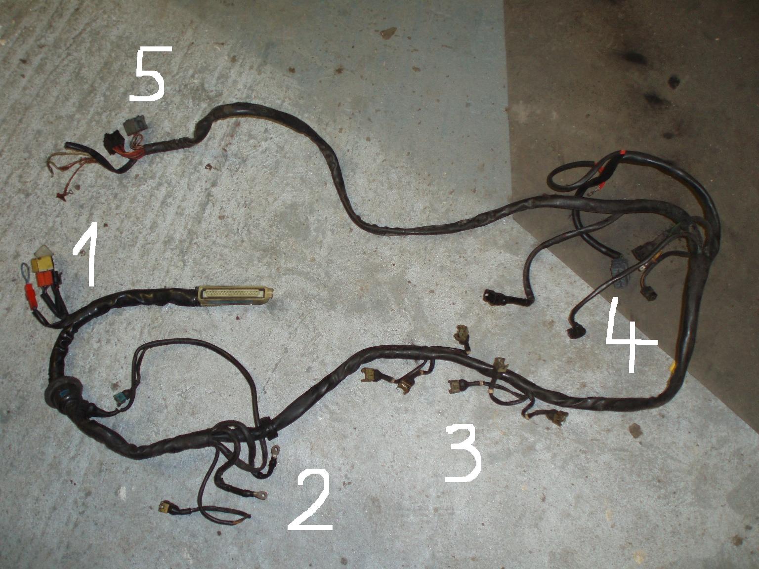

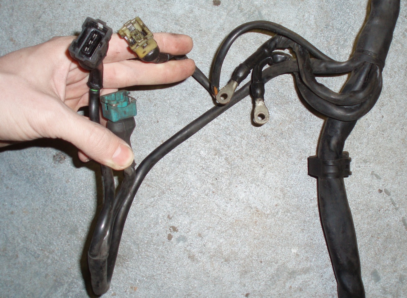

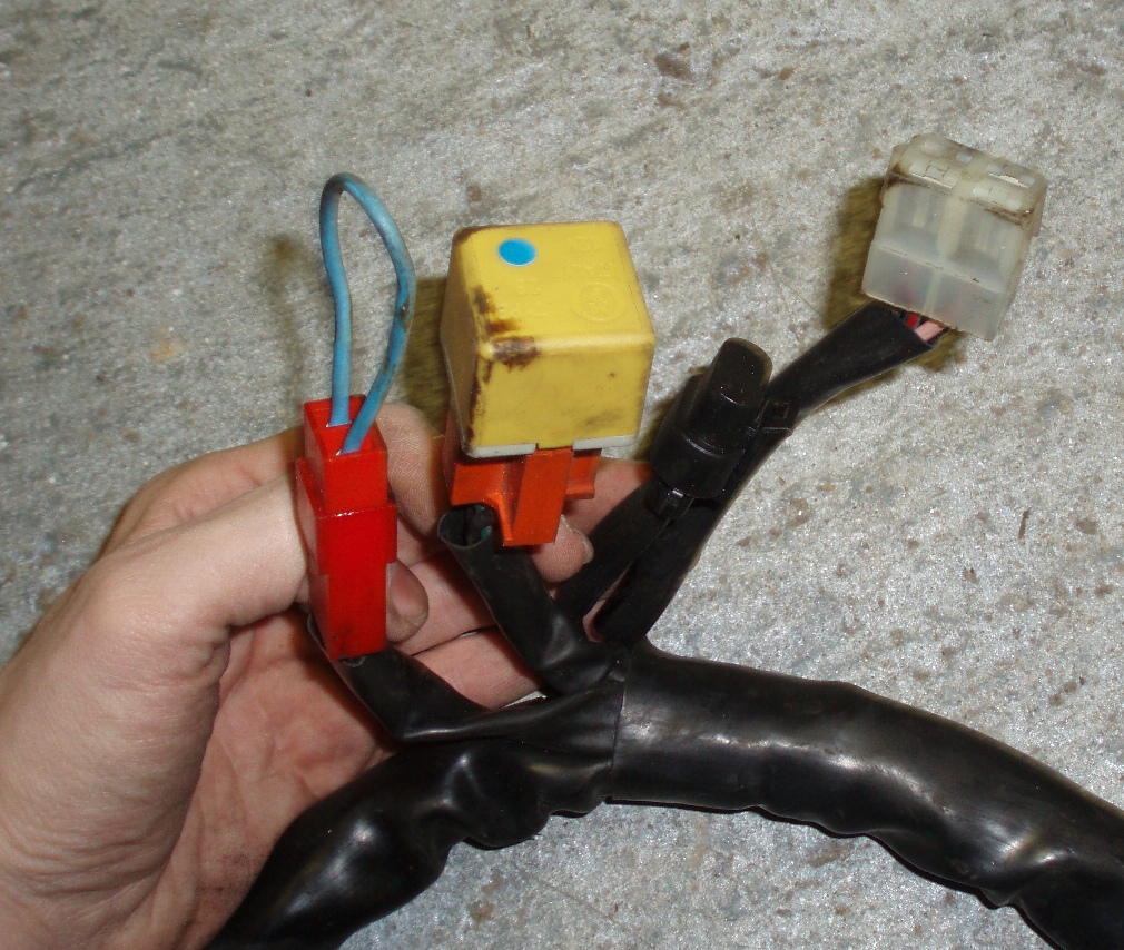

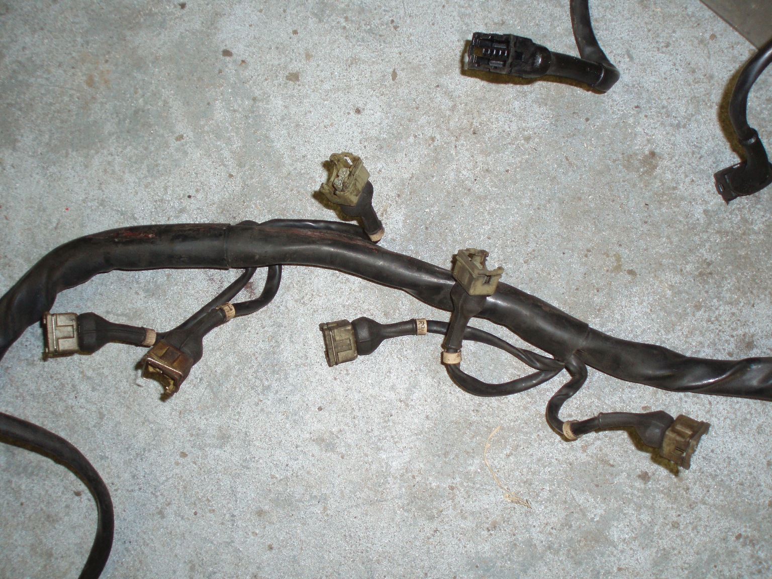

Hab jetzt mal den Motronic Kabelbaum durchgeschaut.
Anbei die Bilder.
Abschnitt 1:
Um welches Benzinrelais handelt es sich da?
Was bewirkt die Brücke?
Der weiße Stecker?
Abschnitt 2:
Masseanschlüsse
Temperaturfühler am Thermostat (gelb, blau), OT-Geber (schwarz)?
Abschnitt 3:
Einspritzdüsen

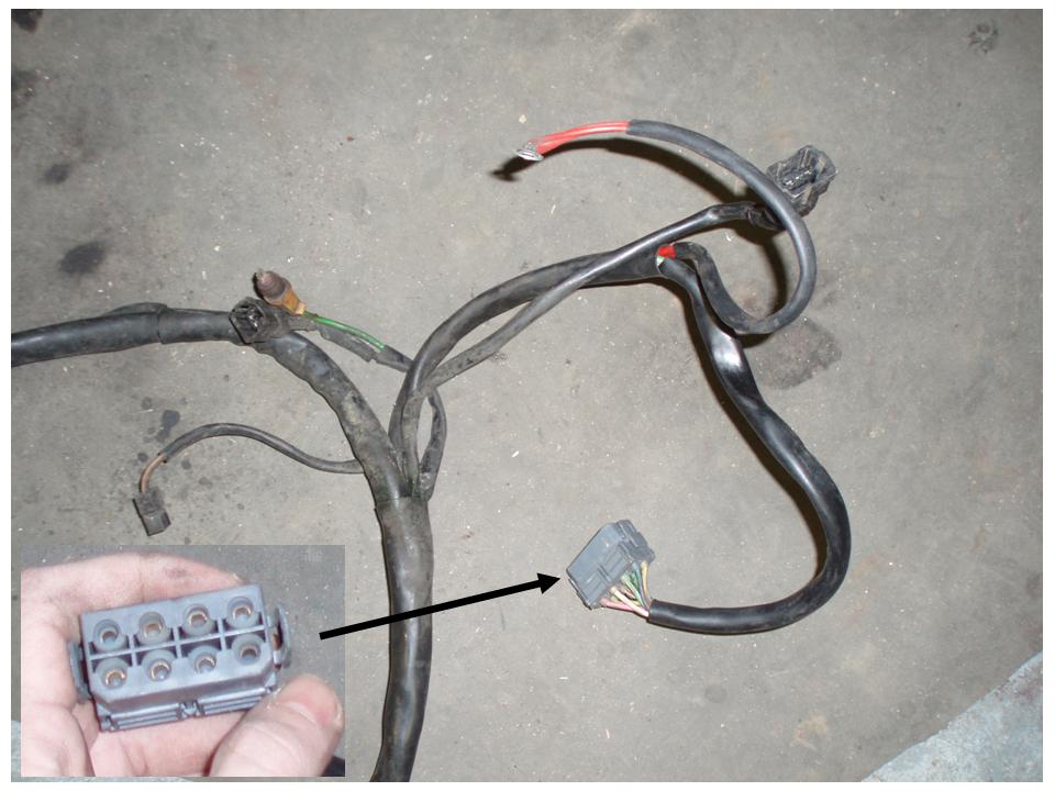

Abschnitt 4:
Einzig die Stecker für die Lambdasonde sind bekannt.
Die andere Stecker?
Abschnitt 4a:
Ebenso nicht zuordbar.

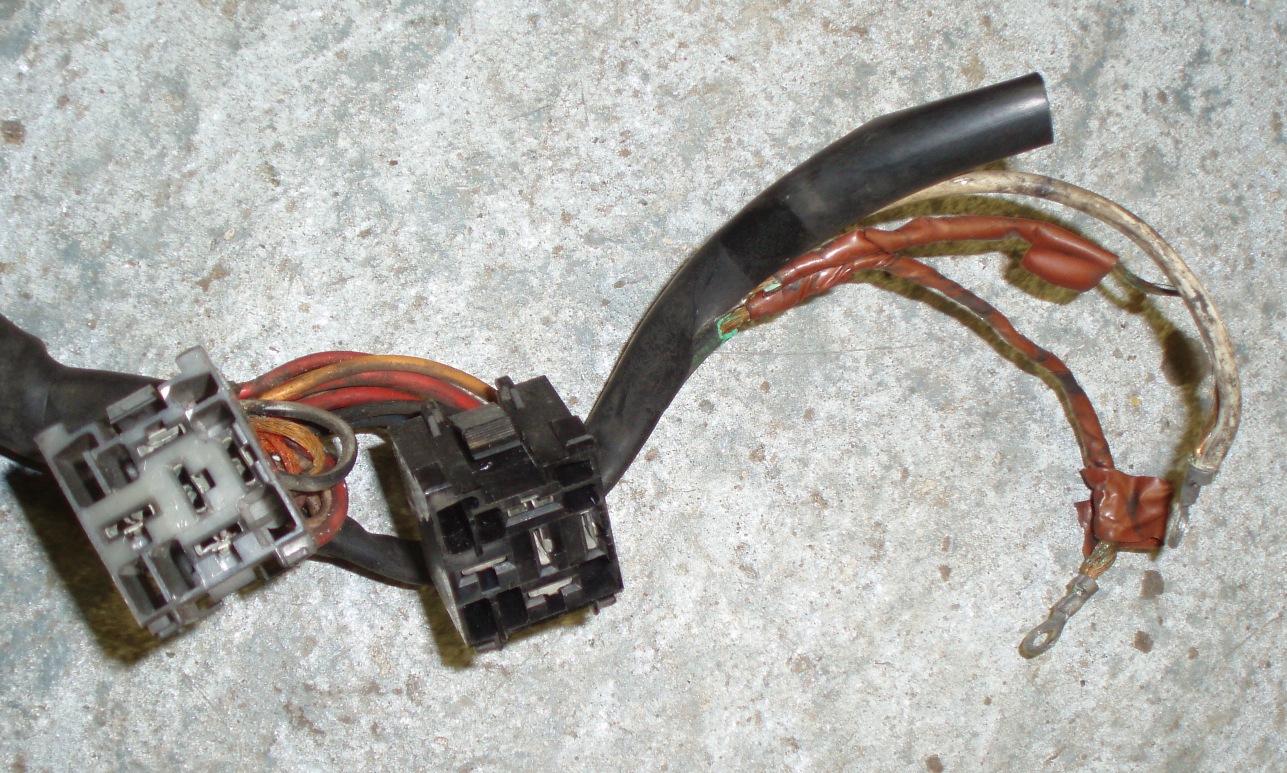

Abschnitt 5:
Benzinpumpenrelais?
Zündspule + - ?
Wäre super wenn mir jemand die restlichen Stecker zuordnen könnte.
Danke
manuel

BeitragVerfasst am: Di 25 März 08 22:19:56    Titel:
Sorry, habe Deine PN gelesen, hatte aber noch keine Zeit...
Abschnitt 1:
95 ROZ - G-Kat
Ist für das automatische Getriebe. Bzw. wenn die Brücke vorhanden ist wird kein Automat angesteuert.
Der weiße Stecker?
Blinkcodediagnose.
Der schwarze ist für den seriellen Alfatester.
Abschnitt 2:
Masseanschlüsse
Masse geht beim 164 auf den Luftsammler
Schwarz - 3-fach -> OT-Sensor
Blau - Thermostatfühler für die Motroic
Weiß (Gelb) - Leerlaufsteller
Abschnitt 3:
Einspritzdüsen
Ja
Abschnitt 4:
Die andere Stecker?
Der schwarze? Luftmengenmesser oder Drosselklappenschalter.
Abschnitt 4a:
Verbindung zum Fahrzeug, Drehzahlmesser, Benzinpumpe usw.
Abschnitt 5:
Benzinpumpenrelais?
Zündspule + - ?
Hauptrelais mit Diode, Benzinpumpe und Zündspule.
Wie? Noch mehr? Wink
entenkai

BeitragVerfasst am: Di 25 März 08 23:17:26    Titel:
ich weiss nicht ob motronic des TS gleich ist wie der vom V6 aber das abstecken der lambda sonde ist kein problem , man muss nur den weissen"relais" rausnehmen und eventuell am LMM korigiren. besser keine sonde als ne kaputte.
das hab ich gefunden, vielleicht hilfts jemanden
Fuel Quality Plug (S30) Bosch Motronic ML4.1
Bosch Motronic ML4.1 equipped cars have a fuel quality plug which is referred to as S30 on Alfa wiring diagrams.
On the Alfa 75, this plug is a red relay base which is found near the ECU on the firewall in front of the front passengers feet.
Selection of fuel quality is via one of three different coloured plugs or no plug.
Inside these plugs are simple wire links, these are described below.
Light Blue Plug.
91 octane (ron) or greater
vehicle is fitted with a catalytic converter
ECU runs in "closed loop" mode
pins 85, 86 and 87 are connected
Yellow Plug.
95 octane (ron) or greater
pins 85 and 87 are connected
Red Plug.
vehicle is NOT fitted with a catalytic converter
ECU runs in "open loop" mode
pins 86 and 87 are connected
No Plug.
97 octane (ron) or greater
no pins are connected
NOTE! The ECU running in open or closed loop is based on my observations and may be wrong.
Octane values come from Alfa documentation.
BeitragVerfasst am: Di 25 März 08 23:30:14    Titel:
bevor ich dumm sterbe,
Das wollen wir auf gar keinen Fall... Wink
erklär mir doch bitte mal jemand die funktion des benzinrelais. verändert die motronic je nach relais die zündverstellkurve, oder was macht das ding für einen sinn??
Das Relais ruft via Massekodierung die entsprechenden Kennfelder aus der Motronic ab.
Hatten wir aber schon in mindestens einem anderen Thread...
und wenn ich schon mal beim fragen bin: chris hat in einem früheren beitrag geschrieben, das abklemmen der lamdasonde wäre für den motor gefährlich (klingeln). wieso? wegen der gefahr des abmagerns? das gemisch kann man doch dann am luftmengenmesser einregeln, oder?
Das reine abklemmen der Lamdasonde führt bei der Motronic zwangsläufig zu einem Fehlercode und einem Notprogramm. Letztes ist auch ein Kennfeld...
Wenn aber die Motronic via Relaiscodierung (Benzinrelais) in ein anderes Kennfeld geschickt wird, ändert sich in erster Linie der Zündzeitpunkt. Wenn dieser dann z.B. für Super mit 97/98 Oktan eingstellt wird, führt Super mit 95 Oktan und/oder Normalbenzin mit 91 Oktan zwangsläufig zu den im anderen Thread schon beschriebenen Motorschäden -> Hochleistungsklingeln.
Soweit verstanden?

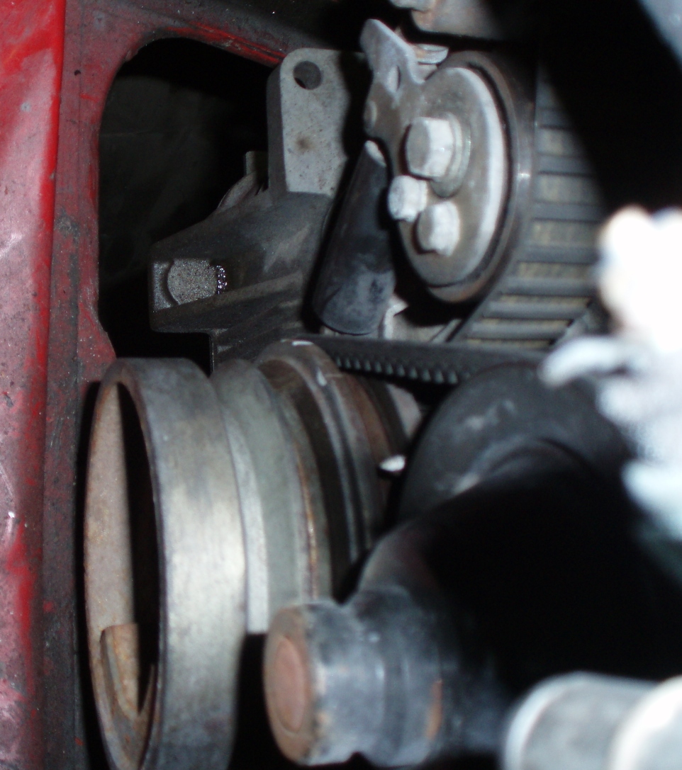

Hallo!
Kein Problem, nur keine Eile, möchte nur bis Ende April alle Arbeiten abgeschlossen haben.
Abschnitt 1:
95 ROZ - G-Kat
Durch Überbrückung laut Superfly's Posting komme ich dann auf 95 Oktan und ohne Kat, ok soweit.
Danke es reicht bis jetzt. Wink
Werd mal eine Kabelbaum der L-Jetronic danebenlegen und vergleichen.
Besteht Interesse an einer Anleitung für den Werkstattbereich, wenn ich schon dabei bin?
Hab gesehen, daß am Kurbelwellenpulley kein Tonerrad vorhanden ist, kann ich auch eines von einem andern V6 verwenden? zB. V6 Turbo ?
Brauch ja ein Signal für den OT Sensor bzw auch eine Halterung muss ich wieder anbringen.
Danke einstweilen
manuel
Kurbelwellenpulley
 Dateigröße:  396.39 KB
 Angeschaut:  2086 mal
BeitragVerfasst am: Mi 26 März 08 00:27:55    Titel:
Werde mir das die Tage noch einmal durchlesen und antworten...
Die Relaisstecker haben auch nur eine Massebrücke im Innenleben...
Du mußt halt sehen wie Du mit Keilriemen hinkommst. Aber vom 164 sollte schon was gehen. Wegen Halterung OT-Senor, nimm einfach einen Stirndeckel vom 164.

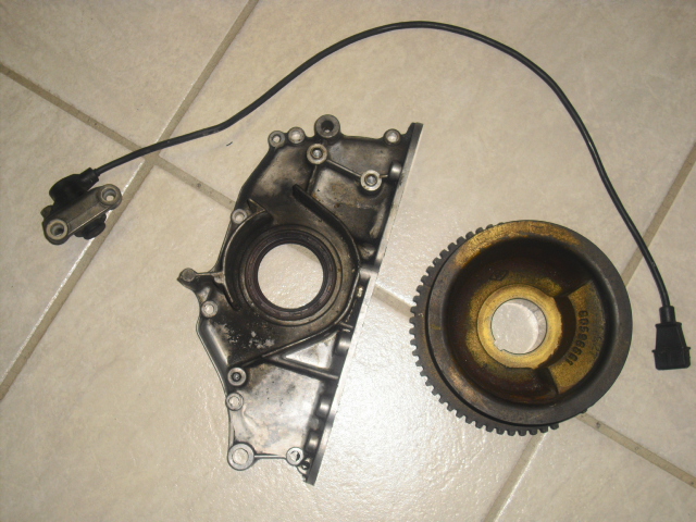

Servus,
Weiß jemand von euch, ob man den V6 Stirndeckel und das Tonerrad sowie OT-Geber auch vom 3.0V6 12V Spider nehmen kann??
schwerti
BeitragVerfasst am: Fr 13 Apr 12 23:42:42    Titel:
Hab jetzt Bilder der Teile bekommen.
Leider hat ja der Spider schon Keilrippriemen - man müsste also das 60-2er Rad demontieren und auf die Jetronic - Kurbelwellenscheibe aufpressen, vorrausgesetzt die Durchmesser passen
Hat das schon mal wer gemacht?
 Dateigröße:  231.61 KB
 Angeschaut:  1766 mal
