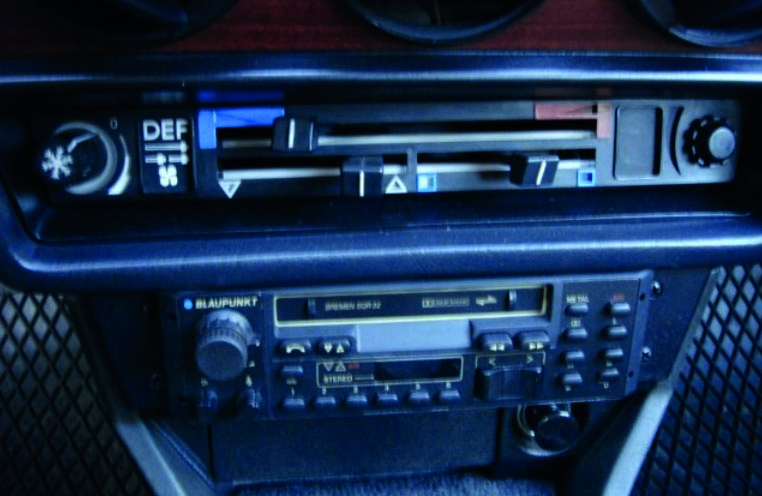

Ciao a tutti!
Ich will mir evtl meinen ersten Alfetta kaufen.
3.83 Bj, Alfetta 2.0
Schaut mal dieses Bild, hat er eine Klima (Rädchen oben l.)
oder ist das die normale Lüftung?
Das Radio ist wohl eher nicht original von Alfa, oder?
Danke euch,
Ciao!
Verfasst am: Mi 10 Sep 14 09:50:44 Titel: |
Diese hat keine Klima, der Drehschalter links ist für die dreistufige Lüftung, ebenso wie der rechte untere Hebel die erste Stufe schaltet.
Der Klimaanlagenschalter wäre der rechte Knopf - dort wo dieser Blindknopf ist.
Bei dem Foto ist der Lüfterknopf durch den Klimaknopf ersetzt worden, die sind an sich gleich nur mit anderen Symbolen. Kann man einfach umstecken.
Abgesehen davon wäre der Kompressor im Motorraum unübersehbar...

Verfasst am: Sa 13 Sep 14 13:38:57 Titel: |
zum radio
"Original"-Alfa Radios hats in den 116er nie gegeben. Also nicht so wie bei BMW. Kein harmonisches Design, angepasstes Radio an das Amaturenbrett gabs nicht! Da wurde immer irgdwas eingebaut. Auf jedenfall passt das Radio zum Baujahr, also ok.
reiner164TS Gast
Verfasst am: Sa 13 Sep 14 21:20:21 Titel: |
Und im Baujahr eines der Top-Geräte am Markt!
