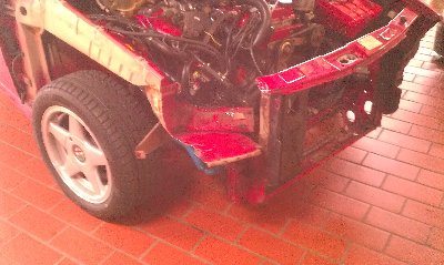

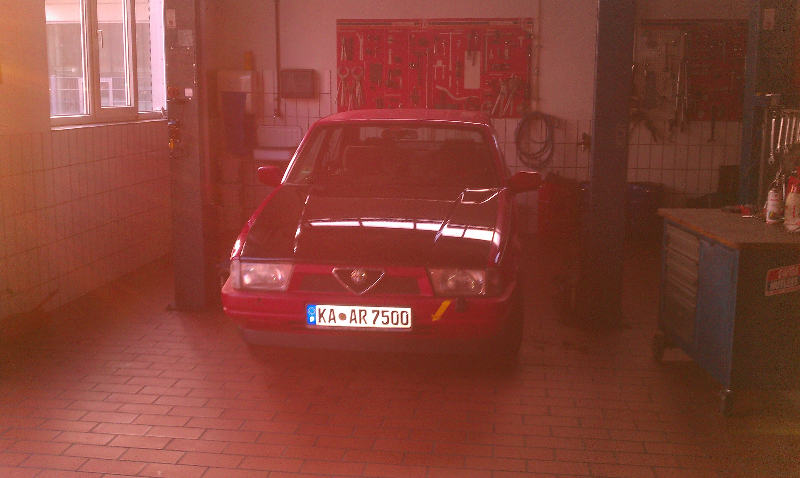

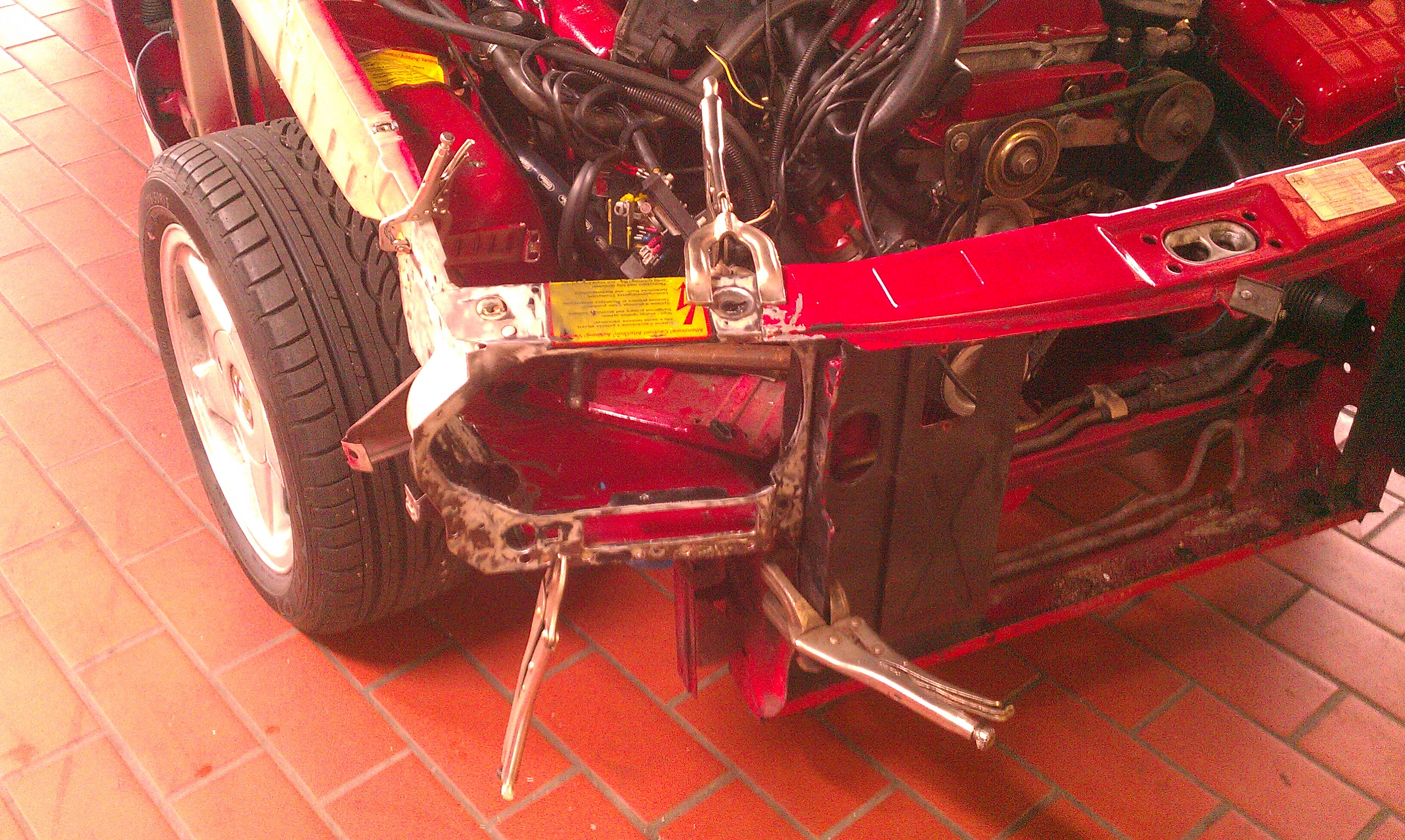

Man sagt ja, Mann soll nie die Frau, oder das Auto verleihen...
Leider leihte ich der Frau das Auto..
durfte also unfreiwilligerweiße meinem Alltags 75er einen neuen Look geben:D
Hab grad leider keine Bilder vom Unfall, aber war eben das übliche.. Motorhaube, Kotflügel Beifahrerseite, Scheinwerfer, Blinker, bissle Frontblech..
Mal alles zerlegt, bissle hier und da gezogen und Teil vom Frontblech ersetzt und 1,5 Wochen später tadaa.. wieder fahrbereit:)
Bin eig ganz zufrieden, alle spaltmaße passen wieder ganz gut usw:)

Als Nachtrag noch kurz ein Vorher Foto

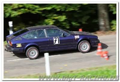

Nicht heute, aber "in letzter Zeit"...
...festgestellt, dass das Serienfahrwerk im Slalom nicht tauglich ist. Aufgrund der wahnsinnigen Seitenneigung wurde ich als "Schettino der Zweite" bezeichnet Crying or Very sad Laughing
Aber ich hab da was im Keller liegen, was dem Abhilfe schaffen sollte - nur die Zeit zum Einbauen fehlt momentan... Wie man auf dem Bild sieht, bin ich nicht mal dazu gekommen das Auto zu waschen bevor es los ging Rolling Eyes

@Age: was baust Du den feines rein, damit das Slalom verhalten besser wird und was hat es eigentlichj mit dem "Schettino der zweite" auf sich?

Nächstes Mal wird's weniger! Und der Haken hinten kommt auch weg. (Bei uns heißt der übrigens auch politisch unkorrekt "Zigeunerhaken" Wink )
Hier gibt's sogar ein kleines Video von dem Spaß...
[...]@Age: was baust Du den feines rein, damit das Slalom verhalten besser wird[...]
Hab zu einem akzeptablen Kurs ein paar RSR Teile bekommen Smile

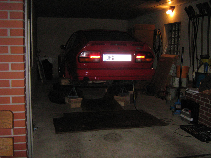

Heute den Alfa in den Winterschlaf geschickt Smile
Habe den Wagen aufgebockt. Die Tage will ich die Hinterachse ausbauen, alle Buchsen sollen neu und die Achsteile pulverbeschichtet werden. Marco hat es zwei Posts zuvor ja so schön vor gemacht Smile
Kann mir jemand sagen ob ich das Getriebe vornre abstützen muss, wenn ich Achse und Getriebebrücke ausbaue? Ich denke nämlich, dass meine Stütze dann mitten in der Achse liegt, sodass ich diese nich mehr wegnehmen kann. Oder habe ich da einen Denkfehler?

Wenn Du den Balken in dem das DeDion-Auge sitzt am Fahrzeug belässt, musst Du nichts abstützen, das Getriebe bleibt dann in Position.
Stabi ab, Federn und Dämpfer raus, das Wattgestänge dito und dann noch das Achsauge lösen - und am besten mit einem Helfer die Achse nach hinten waagerecht rausziehen. Achte dabei darauf, dass die Achse nicht verkeilt.
Es wird platztechnisch zwar knapp, geht aber.
Wenn aber alles gepulvert werden soll, würde ich den Balken ebenfalls rausnehmen.
Dann aber müsstest Du das Getriebe abstützen oder es am Kardan hängen lassen was ggf. zumindest der hinteren Scheibe schaden könnte.
