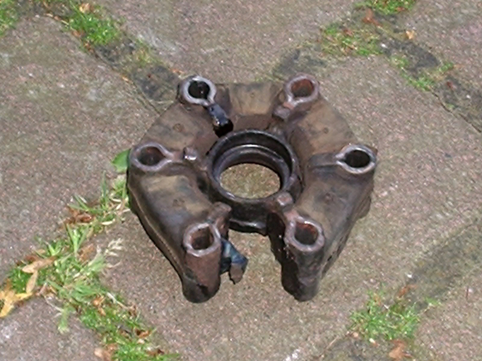

So! Hab nun die Hardyscheiben gewechselt und so sah die mittlere aus!
 Dateigröße:  118.08 KB
 Angeschaut:  1709 mal
BeitragVerfasst am: Di 24 Apr 07 08:25:15    Titel:
Ist das die Leichtbauvariante von Autodelta? Very Happy
Immer wieder beruhigend, die Arbeit nicht umsonst gemacht zu haben Wink
Du sagst es!
War wohl grade noch rechtzeitig! Das nächste sechstel hängt auch nur noch an nem dünnen Faden!

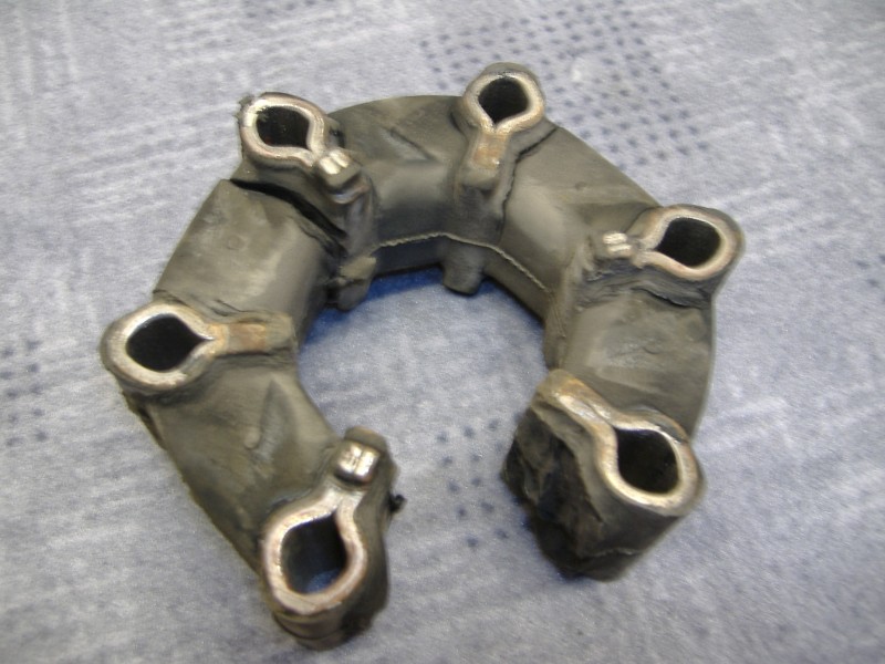

... da hab´ich jetzt auch eine ( vordere ) anzubieten...und weil´s so schön war, wurde gleich noch der Kupplungsnehmerzylinder und das
Getriebeöl gewechselt ( echt lecker, was da rauskam snorting , wie frisch gegüllt... ). Das Einfüllen ging dank 1 - Liter - Dosen mit ausziehbarem Schlauch ganz problemlos, und mit dem neuen Öl schaltet
sich es auch noch besser.
Das Blechteil auf dem Bild ist der Hitzeschutz vom linken Motorlager,
es hat dieses blecherne Scheppern erzeugt , jetzt ist Ruhe , nur noch
schöner Vierzylinderklang Very Happy

Ich hoffe nur Du hast das Getriebeöl nicht zusammen mit der Bremsflüssigkeit in die Schüssel gekippt?
Einfach mal richtig festschrauben. Dann scheppert es auch nicht...
BeitragVerfasst am: Do 03 Mai 07 12:03:46    Titel:
zu 1. : neene, schön brav "Wertstoffe" getrennt !
zu 2. : das Teil muss erst mal restauriert werden...
