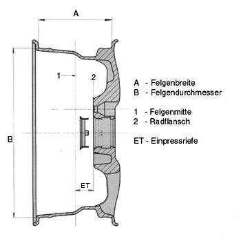

Felgenquerschnitt --> Siehe Bild unten
Mit der Einpreßtiefe beschreibt man das Maß der Felgenmittelachse zur Radanschlußfläche. Die Radanschlußfläche ist die Fläche, mit der die Felge an der Bremsscheibe oder Bremstrommel anliegt (der Radflansch!).
Eine Felge mit einer Breite von 7,5 Zoll (ein Zoll entspricht umgerechnet 2,54 cm) ist 19,05 cm (7,5 Zoll x 2,54 cm/Zoll = 19,05 cm) breit. Bei einer Einpreßtiefe von Null ist die Felgenmitte = Radanschlußfläche. Das Maß nach aussen und innen ist in diesem Fall gleich und beträgt von der Mitte aus bei einer 7,5 Zoll Felge je 9,525 cm (19,05 cm/2 = 9,525 cm).
Wichtig dabei ist, daß die Felgenbreite immer ohne das Felgenhorn - also immer im Felgenmaul - gemessen wird.
Bei der Verwendung einer positiven Einpreßtiefe wandert die Radanschlußfläche nach aussen von der Felgenmitte weg. Die Verwendung einer negativen ET bewirkt, daß die Radanschlußfläche nach innen von der Felgenmitte zum Fahrzeug geht.
Die Einpreßtiefe (ET) wird immer in Millimetern angegeben. Wenn eine positive Einpreßtiefe, von beispielsweise ET + 35 verwendet würde, baut die Felge um 35 mm weiter nach innen zur Fahrzeugmitte hin. Wenn man von der Felgenmitte (ET 0 mm) ausgeht, verringert sich bei Verwendung der oben genannten Felge die Breite der Fahrzeugspur je Radseite um 35 mm, insgesamt also um 70 mm. Bei Angabe einer negativen Einpreßteife (Beipiel: ET - 35 mm) baut die Felge nach aussen. Die Breite der Fahrzeugspur wird größer (insgesamt um 70 mm von ET 0 mm ausgehend). Wenn man nun zwei gleich breite Felgentypen zur Verfügung hat, ein Felgentyp hat eine positive Einpreßtiefe (ET + 35 mm), der andere Felgentyp eine negative Einpreßtiefe (ET - 35 mm), kann man nur durch die Verwendung der anderen Einpreßtiefe die Gesamtspurbreite um 140 mm (ET +35 mm: 35 mm + 35 mm = + 70 mm; ET - 35 mm: 35 mm + 35 mm = - 70 mm) verändern.
Positive Einpreßtiefe --> Siehe Bild unten
Negative Einpreßtiefe --> Siehe Bild unten

Felgenquerschnitt
 Dateigröße:  39.81 KB
 Angeschaut:  1805 mal
