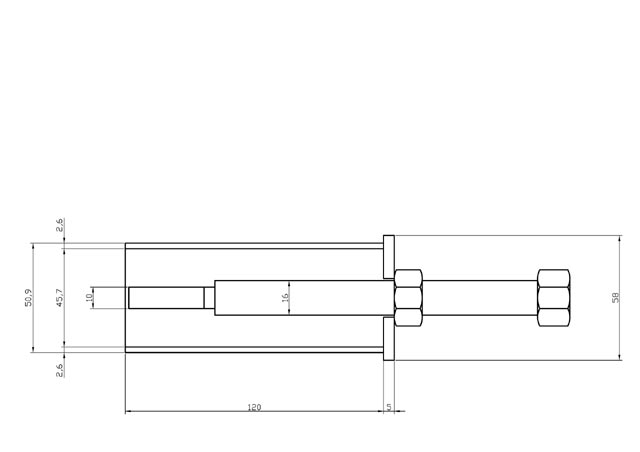

Hi,
ich wollte mein Fzg. evtl etwas tiefer haben.
Jedoch kann ich mir nicht vorstellen wie so ein Austreiber für die Drehstab-
federn funktioniert. Wo stützt sich denn die Kraft genau ab, damit der Drehstab herausgezogen wird.
Hat jemand ne Zeichnung von dem Teil.
merci.
BeitragVerfasst am: Do 23 Jun 05 01:38:54    Titel: Re: Austreiber für Drehstäbe
giuse hat Folgendes geschrieben:
Vielleicht reicht das?
Ansonsten schau mal hier nach: http://www.grupposportivo.net/AlfaRomeoS5d1.htm
Pedi hat dort Bilder von seinem Abszieher ( Auszieher ) und auch eine Anleitung eingestellt.
Alledings sollte man die für die Tieferlegung angegebenen Werte für den 75 nicht verwenden, da diese für diese hier nicht zu gebrauchen sind. Die Höhenänderung pro Zahn beträgt beim Alfa 75 ~2,5/2,6 mm und nicht wie angegeben ~1,5 mm. Letzterer Wert trifft nur auf die Alfetten mit 18,4mm Drehstäben zu. Bei den 75ern beträgt der Durchmesser 21,8 mm ( 1,6 - 1,8 - alle Motoren auch Turbo ) bzw. 22,8 mm ( TS, alle V6 und Diesel ).

giuse
BeitragVerfasst am: Do 23 Jun 05 12:42:34    Titel:
Erstmal danke Chris,
pedis Anleitung kannte ich schon...
Und wie wird der Drehstab rausgezogen, ich meine nachdem ich die M10x1.25 Schraube in den Drehstab eingedreht habe wo muß ich dann die Kraft aufbringen damit dieser sich dann bewegt?
Danke für euer Verständnis.
BeitragVerfasst am: Do 23 Jun 05 12:56:33    Titel:
hi guise,
du drehst die schraube in den drehstab. die schraube/gewindestange steckt in einem rohr.
das rohr sitzt dann praktisch auf der drehstabaufname.
so kann man den stab quasi in das rohr ziehen.
halbwegs verständlich?
mfg
BeitragVerfasst am: Do 23 Jun 05 13:52:47    Titel:
ich hab so Stäbe schonmal rausgezogen, indem ich einfach so ne Schraube da reingedreht hab und mit nem Brecheisen rausgehebelt.
Ging auch, allerdings wurde der irgendwann mal tiefergelegt und die Stäbe dann wohl irgendwie eingefettet vor der Remontage.
Ansonsten solltest du evtl. mal vorab unters Auto kriechen und mit nem Schraubenzieher mal die Plastikkappe hinten am Drehstab runtermachen, dann sieht man wie das mit dem Ausziehen geht.

giuse
BeitragVerfasst am: Fr 24 Jun 05 12:59:33    Titel:
@ben
schon klar, aber ich muß doch eine Hebelwirkung erzeugen, damit die Schraube mit Drehstab rauswandert.
Oder für was brauchst Du dann die Hülse?
BeitragVerfasst am: Fr 24 Jun 05 13:11:03    Titel:
@guise,
also, am oberen ende des rohres ist eine platte mit loch aufgeschweisst. durch dieses loch geht eine gewindestange. diese stange kommt dann vorne in den drehstab. am anderen ende sitzt dann auf der platte eine mutter. wenn du die mutter drehst, ziehst du den stab in das rohr rein.
jetzt? oder muss ich auch noch eine zeichnung machen? *g*
mfg
BeitragVerfasst am: Fr 24 Jun 05 19:23:08    Titel:
Behlfsweise habe ich die Drehstäbe auch schon mit einer 21er Kerzennuß, einigen Unterlegscheiben bzw. goßen Muttern die zwischen langer M10 Schraube und Kerzennuß untergelegt habe.
Wichtig bei der ganzen Sache ist natürlich, der Drehstab muß vollkommen entlastet sein. Also vorher Stoßdämpfer, Stabi und Achsschenkel vom unteren Querlenker abtrennen. Sollte der Drehstab dann immer noch etwas feste hängen, dann versuchen mit leichten Hammerschlägen auf das hintere Ende des Drehstabs diesen versuchen zu lockern, bzw. den unteren Querlenker etwas mit Druck ( Gewalt Wink ) hin und her zu bewegen.
Aber normalerweise geht der der Drehstab mit dem richtigen Werkzeug ohne Probleme zu ziehen. Eine Brechstange kommt mir dabei ungefähr so vor, wie Hammer und Meißel beim Radwechsel. Wink Wink
