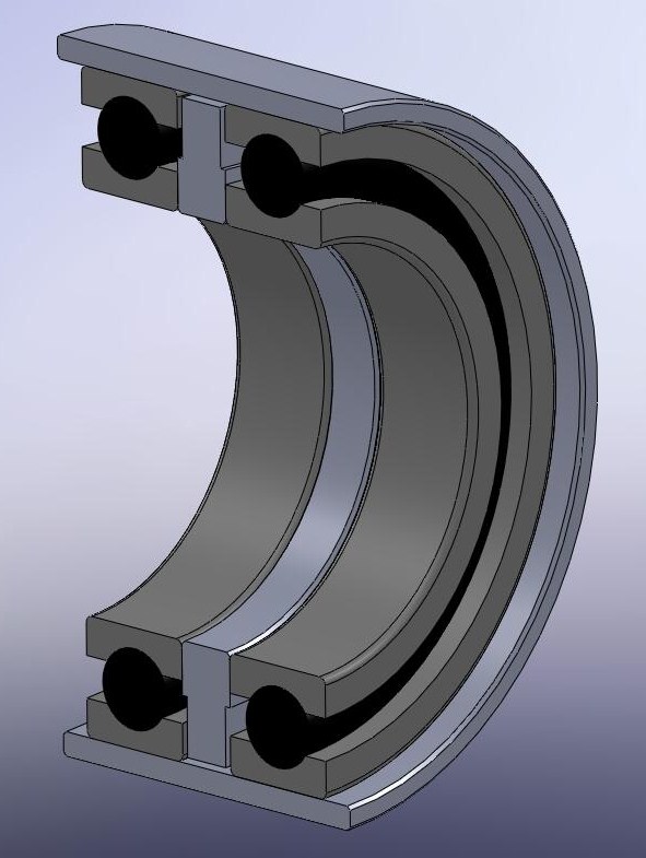

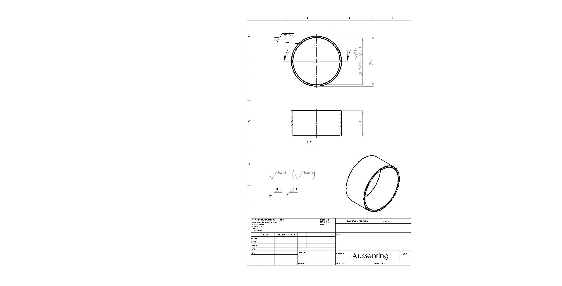

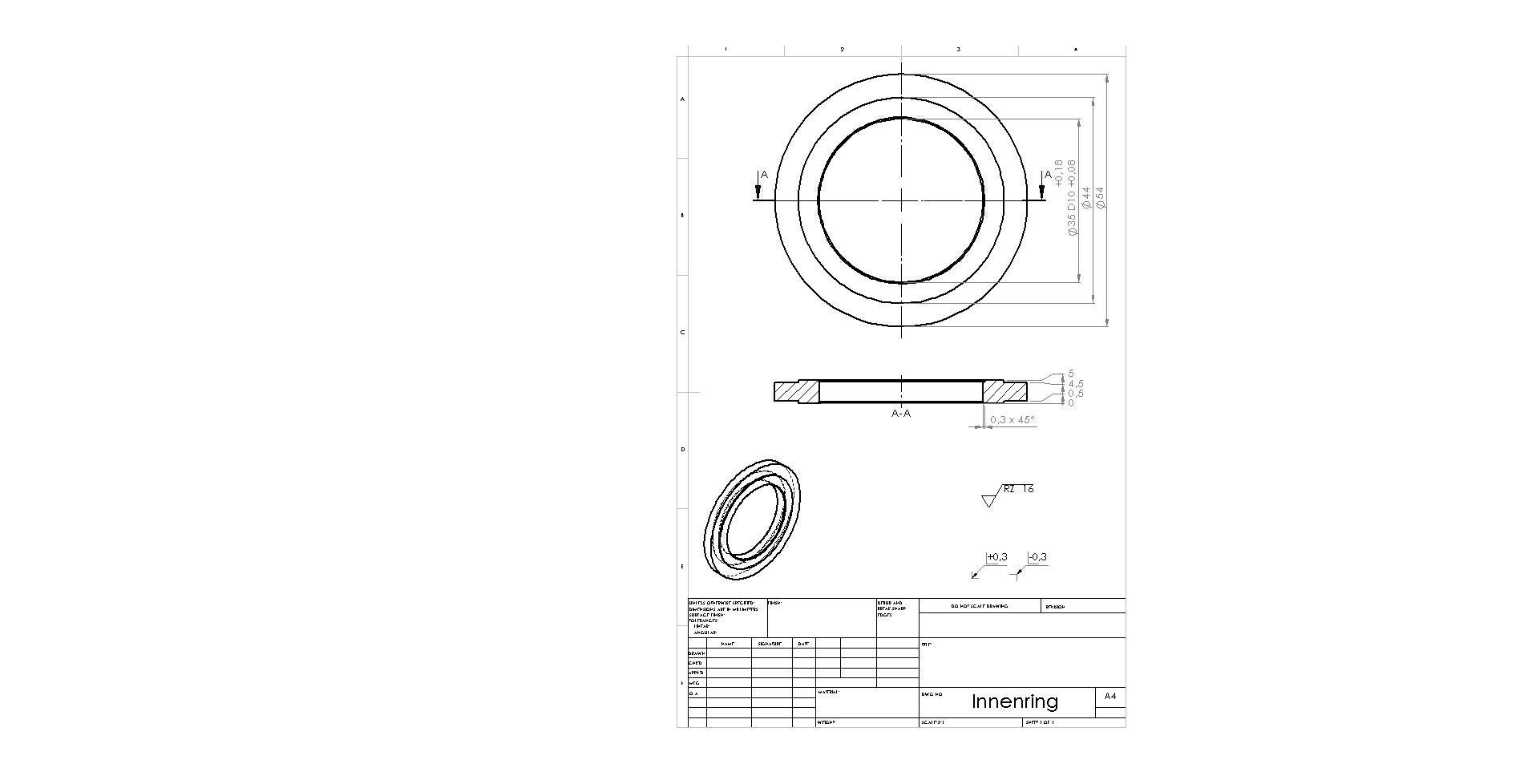

Sooo, wie ich einigen per PN schon versprochen habe, hier mal die Zeichnungen für die von mir seit 2000 km verwendete, selbstgebaute Spannrolle...
Die Lager sind 61907 2RS bzw. 6907 2RS - man kann die Lager natürlich auch bei der INA kaufen - allerdings um 20 Euro pro Stück glaub ich!
Zusammenbau geht recht einfach im Schraubstock mit Nüssen oder ähnlichem als "Spezialwerkzeug"
Grüße, AGE
P.S. Wenn jemand Verbesserungsvorschläge hat nur her damit
P.P.S. Ich übernehme keine Verantwortung für Schäden die durch die Verwendung entstehen...

reiner164TS Gast
Verfasst am: Fr 17 Jun 11 12:27:31 Titel: |
D.h. also 2 dieser Lager und dazwischen diese Metallscheibe, damit es außenbündig wird?
Age Gast
Verfasst am: Fr 17 Jun 11 12:51:05 Titel: |
reiner164TS hat Folgendes geschrieben: |
Reiner |
Es ist außen nicht bündig... die Lager sind bezogen auf den Außenring 2,5 mm pro Seite "versenkt"
Man sieht es aber auch ganz gut, wenn man die originale Spannrolle anschaut.
reiner164TS Gast
Verfasst am: Fr 17 Jun 11 12:59:50 Titel: |
OK, die Scheibe übernimmst Du aber aus dem Original-Teil?
Der Außenring ist dagegen neu?
Age Gast
Verfasst am: Fr 17 Jun 11 13:32:59 Titel: |
Reiner |
Die zwei Teile für die ich Zeichnungen gemacht hab sind Eigenfertigung, der Exzenter ist aus dem Originalteil...
Den Exzenter kann man auch relativ gut mit nem großen Schraubstock aus der Originalrolle aus- und in die Eigenkonstruktion einpressen. Ich habe ihn zur Gewissensberuhigung nach dem Zusammenbau noch mit 2 Körnerschlägen verstemmt.
reiner164TS Gast
Verfasst am: Fr 17 Jun 11 13:45:00 Titel: |
Sorry - manchmal stelle ich mich technisch etwas blöde an
Jetzt habe ich es auch begriffen.
Ich hatte die technische Zeichnung "Innenring" nicht richtig erkannt.
