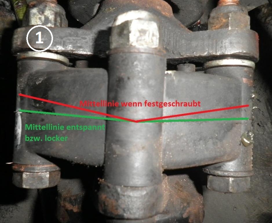

Einziger Schönheitsfehler: die hintere Hardyscheibe war unter hoher axialer Vorspannung montiert, trotz zusätzlicher Beilagscheibe (Siehe Bild 1).

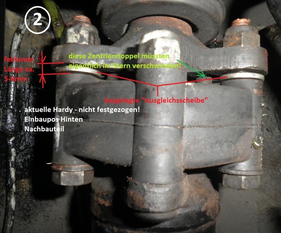

Beim Einfädeln der Kardanwelle hab ich wieder einen erheblichen Spalt (ca. 5-6mm) zwischen letzter Hardyscheibe und dem Kupplungsstern (siehe Bild 2). Wenn ich die hintere Hardyscheibe so festziehe, muss diese einen immensen axialen Längenausgleich schaffen Arrow genauso sieht sie dann auch aus (Bild 1) Shocked !
Das Getriebe ist in vorderster Stellung und der Motor müsste ja auch noch in hinterster Stellung sein (weil vor 2 Jahren gerückt). Da die vorderen Motorgummis weder Langlöcher noch größere Bohrungen aufweisen, dürfte die axiale Verschiebemöglichkeit des Motors ohnehin nicht sehr groß ausfallen. Das heißt, sehr viel kürzer kann ich den Abstand zwischen Motorabtrieb und Kupplungseingang nicht mehr gestalten.

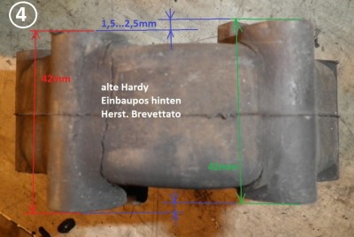

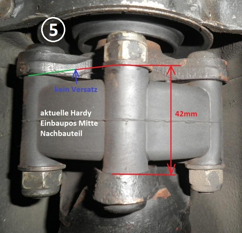

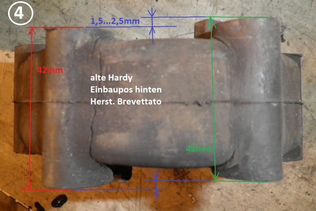

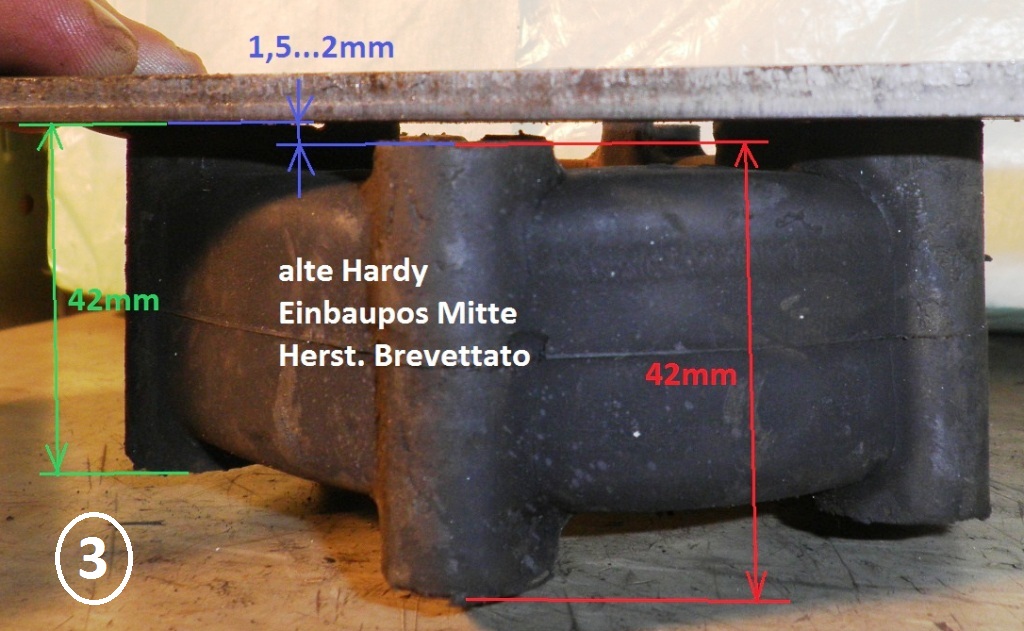

Wegen aufkommender Unzufriedenheit an diesem Schrauberabend, beschloss ich die montierten Hardyscheiben (2 Jahre alt) mit den vorher montierten (wesentlich älter und gebrauchter) zu vergleichen. Und siehe da: Die Breite der Hardyscheiben ist generell gleich (ca. 42mm). Allerdings haben die alten Hardyscheiben einen axialen Versatz der Flanschflächen. Das sind ca. 1,5 bis 2,5mm pro Hardyscheibe (siehe Bilder 3 und 4). Bei 3 Hardyscheiben ist das ein Längenunterschied von 4,5 bis 7,5mm!
Die aktuellen Hardys haben diesen axialen Versatz nicht (siehe Bild 5).
Ich glaub genau diese Millimeter gehen mir ab!

Habe vor ca 3 Jahren auch die Hardys getauscht und mir ist dabei auch ein fehlender Versatz aufgefallen bei den neuen Teilen. Bei der Montage ist mir dann allerdings nichts bezüglich größerer Toleranzen aufgefallen. Heute haben die damals montierten Scheiben auch wieder diesen leichten Versatz. Ich gehe also davon aus, dass es so normal ist.

Habe „neue“ (81-90), noch zugespannte, Brevettato/Pirelli hier, und da ist der Versatz deutlich zu sehen, da brauchst nix messen, während 3 Buchsen fast bündig abschliessen, sind die anderen 3 etwa 1-1,5 mm höher überstehend. Auch neu sowas.

bei meiner Alfetta Baujahr 1977 habe ich die Hardy`s sowie Mittellager gewechselt. Nach dem Ausbau ist mir aufgefallen, dass die mittlere Hardy einen Verzug von gute 5 mm hatte, der vor dem Ausbau bestimmt um 1 bis 2 mm größer seine durfte, da die Spannung nachgelassen hatte.
Die neue Scheibe die eingebaut wurde hatte keinen Verzug. Beim Montieren viel mir auf, dass sich die Hardy gewaltig verzieht (ca. 5 - 7 mm) aufgrund der Spannung der Muttern. Erst dachte ich, dass ich die Welle nicht richtig zusammen gefügt hatte, bevor ich die Muttern anzog. Doch der Vergleich im montierten Zustand, der neuen Hardy mit der alten, hat sich mein Verdacht in Luft aufgelöst.

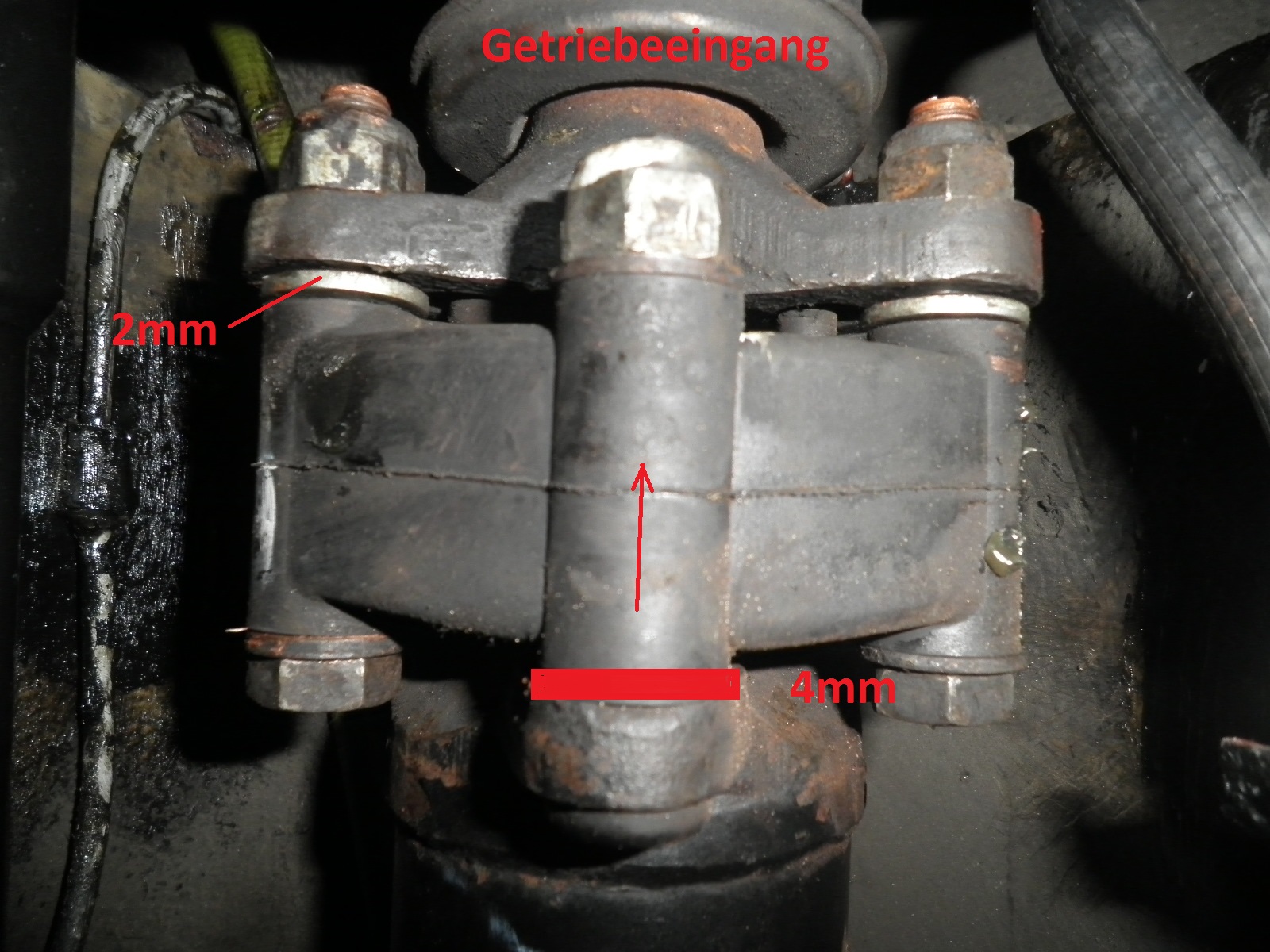

hab nun bei der letzten hardyscheibe (am getriebeeingang) 4mm-Scheiben an der Vorderseite (in Fahrtrichtung gesehen) und 1,5...2mm-Beilagscheiben an der Hinterseite der Hardy verbaut.
Somit sind alle Hardy's nahezu ohne axiale Verspannung verbaut. Außerdem ist die Hardyscheibe nun auch ausreichend auf dem Getriebeeingangswellenzapfen zentriert.
naja, so eine verspannte hardyscheibe wird eben kein so langes, entspanntes leben führen, wie eine korrekt montierte. genau darum hab ich diesen thread ja geöffnet.

ach ja, ein foto zur neuen einbausituation hätt ich auch noch.
axialer ausgleich an der hinteren hardy
Hab mittlerweile alles zusammengebaut und alles läuft wieder vibrationsarm und rund.
