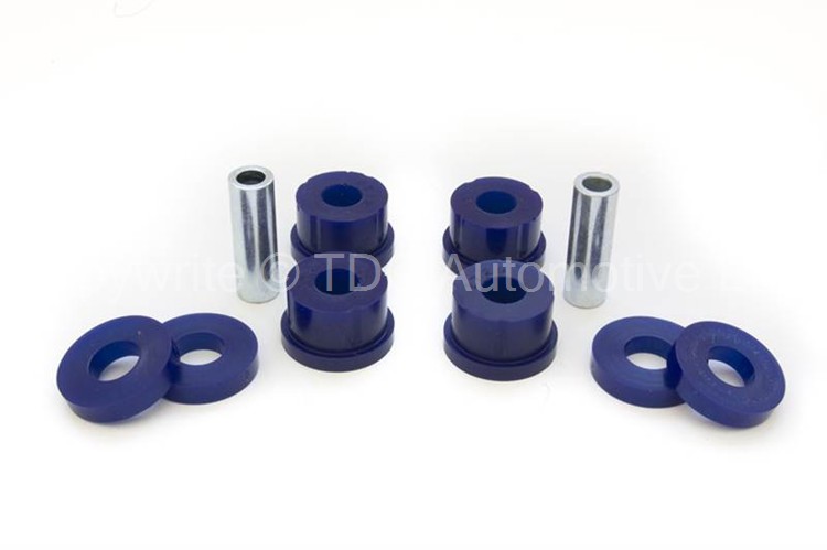

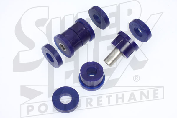

Hab mir schon vor längerer Zeit Buchsen für den oberen Querlenker besorgt und bei der Montage ist mir aufgefallen, dass die Buchsen um etwa 2mm zu breit sind - grundsätzlich nicht schlimm, weil das könnte man abschneiden.
Weiters ist mir aufgefallen, dass nach dem Einbau ein Spiel zwischen Buchse und Karosserie bleibt und die Buchse somit rauswandern könnte.
Die Buchsen von Superflex, haben zusätzliche Scheiben, um dieses Problem zu verhindern.
Gehts auch ohne diese Scheiben? Verkleben?

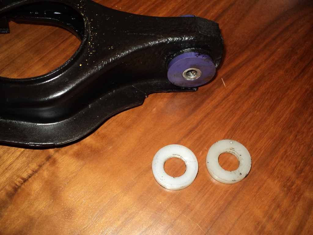

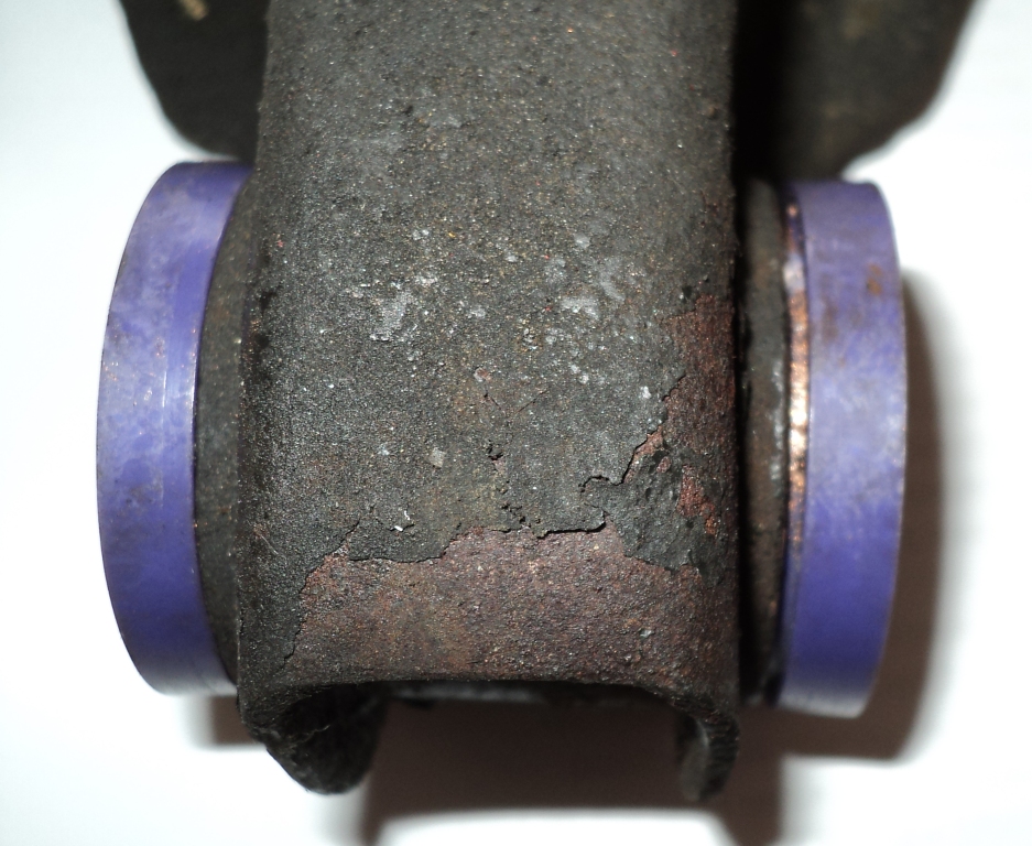

Ich hab jetzt die Pu-Buchsen gekürzt und eingeklebt. Zusätzlich habe ich noch Kunststoffscheiben gedreht, welche verhindern, dass die PU-Buchsen rauswandern können (Außen, Innen, Breite: 40/18,5x7mm)
Dass sollte für mich als Sonntags-Schönwetterfahrer ausreichend sein.
Bei den nächsten Querlenkern werd ich dann Gelenke verwenden, sofern ich rausfinde, welches Lager man verwenden muss/soll.
Hier im eingebauten Zustand - diese Buchsen haben nur 37mm Außendurchm. weil nix anderes verfügbar war |
