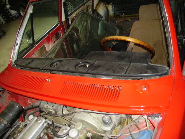

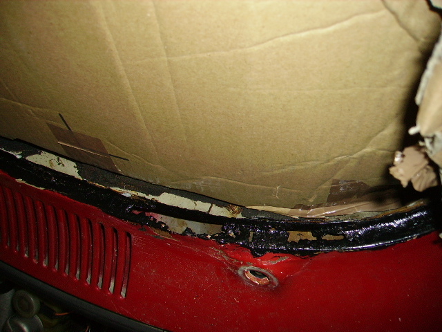

erster Patient: habe reingebissen und die geklebte vordere Scheibe ausgebaut. Nach Sicht der Dinge gleich den rundum verschweißten Prinz Heinrich ausgelöst, da der oben zerknabbert war und ich ein komplettes Neuteil hatte. Stückeln wäre da nicht sinnvoll gewesen. Darunter natürlich 2 Löcher. Die geschweißt. Heute das Auto vom Lackierer geholt und endlich die getönte Windschutzscheibe mit Gummi und Aluleiste eingebaut, ich baue komplett auf Gummidichtung um, das kleben tue ich mir nimmer an. Dazu mußte das Armaturenbrett und alles mittelkonsolige raus bzw gelockert werden...mithilfe des ET-Trägers im Garten habe ich alle Teile um umzubauen. Nachdem ich dann abends 10 Minuten an den Lüftungsschläuchen verzweifelt bin, habe ich aufgehört...aber sonst ist Scheibe und Armaturenbrett etc fertig. Gibt sogar ein eigenes Alfettamanual zum Umbau geklebt - gefädelt.

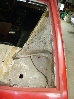

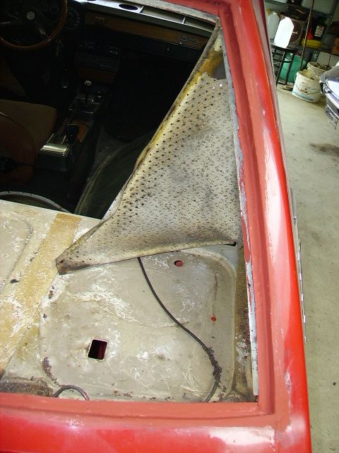

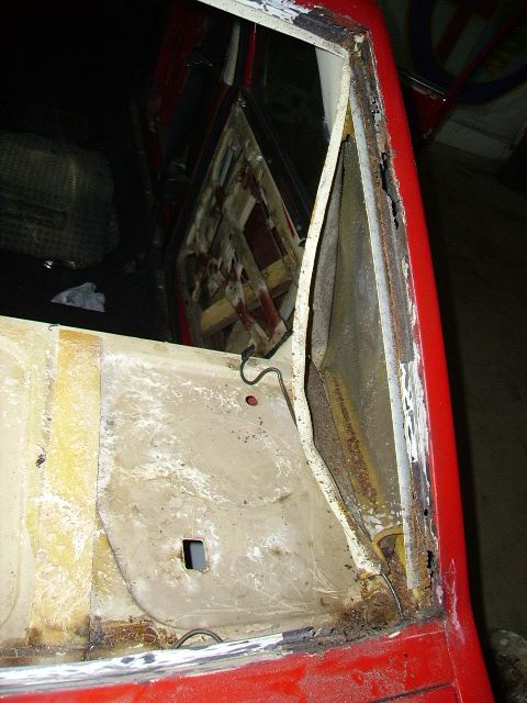

In einem Anfall geistiger Umnachtung beschloß ich auch, die (natürlich ebenfalls geklebte) Heckscheibe auszubauen, da ich nicht unbegründeten Verdacht hegte. Darunter lauerte das wirkliche Grauen, scheissmian. Löcher bis oben!Naja, ging in einem Zug mit vorne...
Die Fotos zeigen immer nur eine Seite, aber die andere war auch nicht besser. Die Technik des Verklebens steckte noch in den Kinderschuhen, weil sonst ist das Auto tadellos...
