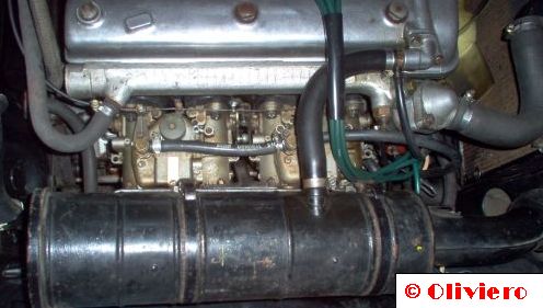

So sieht mein Patient vor der Operation aus; aufgrund länger bestehender Probleme mit den Solex (Festgehen der Vergaserwelle, schwierige nicht lang anhaltende Synchronisierung) habe ich mich zum Tausch auf Dell’Orto entschieden:

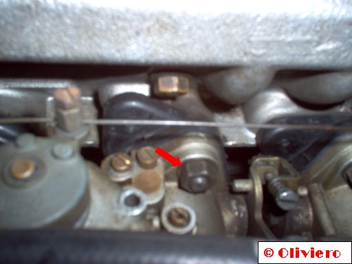

6) Soda, jetzt endlich geht’s zu den Vergasern: Entfernen der 8 Haltemuttern. Sind entweder SW 12 oder meistens SW 13. Achtung, sind Feingewinde!
Wenn man eine verliert, die zB von den Nockenwellenböcken passen auch. Auf die Beilagscheiben achten, auf der rechten unteren Schraube (meistens, kann aber auch eine der anderen sein) hängt auch ein Masseband. Abziehen der Vergaser. So sieht es dann aus:

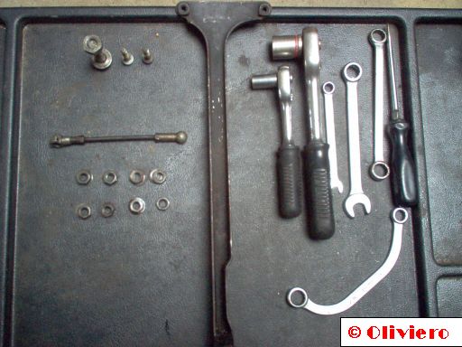

8 ) Anbei noch ein Bild der verwendeten Werkzeuge und der Schrauben/Muttern
Links oben die Schrauben der Vergaserstütze, darunter das kurze Gasstangerl, darunter die Vergaserschrauben, daneben die Vergaserstütze.
Werkzeug: SW 12/13 in verschiedenen Formen für die Vergaserschrauben, SW 7/8 für Choke, Schraubenzieher, Ratsche SW 10 und SW 17 für Vergaserstütze
Ausnahmsweise kein Hammer Wink

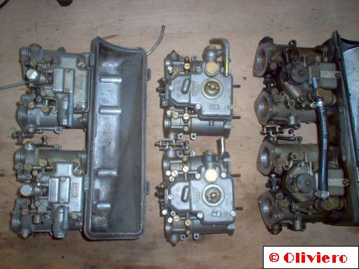

9) Alle bei Alfa verwendeten Vergaserpaare auf einen Blick: Von links nach rechts:
Dell’Orto – Weber – Solex

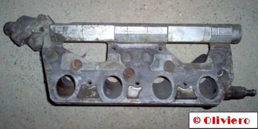

c) Abschrauben der Ansaugplatte (sind 5 Muttern SW 13). Abnahme der Platte, wenn sie sich wehrt aufgrund klebender Dichtung, abhebeln, wobei der Schraubenzieher natürlich nicht zwischen die Dichthälften gelangen darf, wo er Spuren hinterlassen kann!
Ansicht Vorderseite der üblicherweise vorhandenen Ansaugplatte:
[img]http://www.alfaforum.de/user/oliviero/vergaser7.jpg [/img]
Schön zu sehen sind die 4 Schlauchstutzen li oben und unten und 2x re oben.
Ansicht Rückseite (diese ist zu reinigen, siehe Punkt d) )der üblicherweise vorhandenen Ansaugplatte:

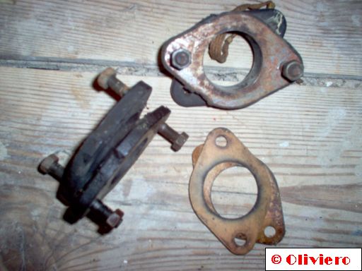

d) Abschrauben der alten Gummis von der Ansaugplatte (SW 13).
Anbei ein Foto der Kandidaten und der Papierdichtungen. Üblicherweise sind es 4 gleiche Ansauggummis, es gibt aber auch Varianten mit einem doppelten mittleren und 2 einzelnen äußeren.

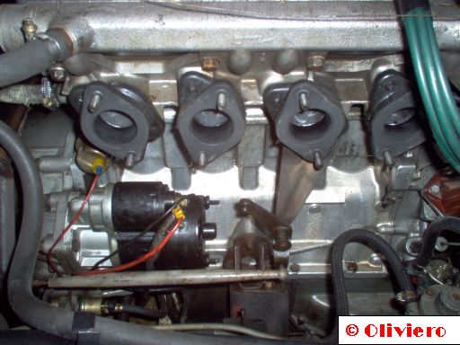

Die Ansaugplatte und der Zylinderkopf werden nun penibel von der alten Dichtung bzw deren Reste befreit, zb mittels Schaber, Spachtel und letztlich einer Messerklinge. Die Dichtflächen dürfen nicht beschädigt werden!
e) Anschrauben der neuen Vergasergummis auf die Platte (wieder mit den dünnen Beilagscheiben für Alu), Papierdichtungen nicht vergessen. Die Gummis an sich unbedingt auf ihre Planheit überprüfen, eine zusätzliche einschlägige Dichtungsmasse zu den Papierdichtungen schadet hier auch nicht.
f) Einlegen der neuen Dichtung auf den Zylinderkopf (also aufhängen auf die 5 Stehbolzen), Raufstecken der Platte, 5x anschrauben.
