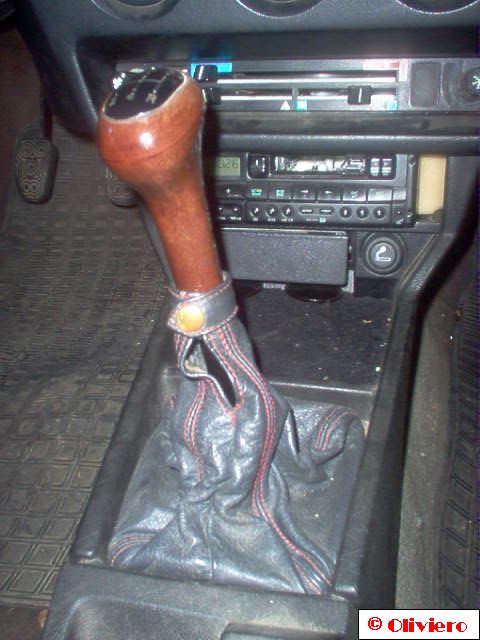

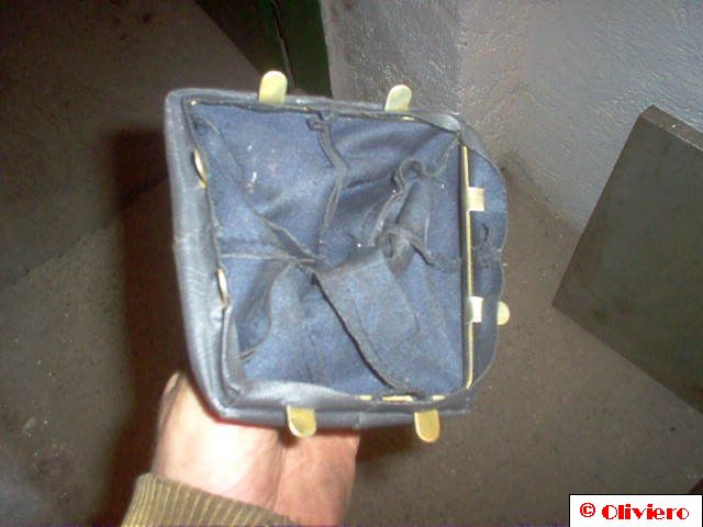

Die Schalthebelsäcke der Alfetten sind immer und ewig zerrissen, spätestens beim unsachgemäßen (oder leider auch sachgemäßen) Ausbau des Schalthebels reißen sie aufgrund zu schlechter Materialqualität. Nimmer mit mir! Bei genauem Beäugen des Sackes erinnerte der mich deutlich an den meines 164. Also schnell im Lager einen 164er Sack geholt, verglichen und – Bingo! Der passt fast perfekt! Man muß nur einen Steckschlitz ergänzen. Dann passt er genau auf den Halterahmen der Alfetta. Leider muß man dazu die Konsole ausbauen, um gut tauschen zu können, dann ist es aber schnell erledigt. Die hintere Konsole hängt an einer Schraube unter den hinteren Aschenbecher und vorne 2x seitlich. Die vordere hat eine Schraube unter der Stoffeinlage und auch 2x seitlich. Der Radio ist auch noch leider im Weg...dann kann man die Zungen der Sackhalterung wegbiegen, den neuen Sack draufstecken und alles wieder zusammenbauen.
Umbau Sack
Ich habe mir gleich einen vom 164 QV gegönnt, schwarzes Leder mit roten Nähten!
fertige Ansicht
