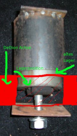

Als Abzieher habe ich ein Rohr genommen (das SZ/RZ Gelenk sollte dort hinein passen und ca. 8cm lang ist) und oben eine Platte aufgeschweisst. In diese ein Loch gebohrt und eine Gewindestange durchgesteckt und festgeschweisst (die Gewindestange sollte ca. 15cm lang sein). Wenn man dieses Werkzeug nun oben auf die Achse setzt und die Gewindestange durch das Gummilager steckt, so kann man mit einer Unterlegscheibe und einer Mutter das Lager in den selbstgebastelten Abzieher ziehen.

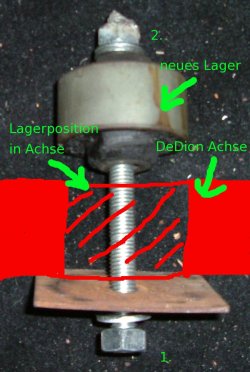

Für den Einbau habe ich eine Gewindestange genommen (ebenfalls ca. 15cm lang) oben eine Unterlegscheibe und Mutter [siehe Bild 2.] festgeschweisst. Legt man nun das SZ/RZ Gelenk auf die Achse, so kann man die Gewindestange durchstecken. Von unten eine Platte (mit Loch) draufstecken (sollte natürlich größer als das Loch in der Achse sein) und mit einer Mutter [siehe Bild 1.] das Gelenk dann in die Achse ziehen. Mit ein wenig Fett sollte das ganze keine Probleme machen.
