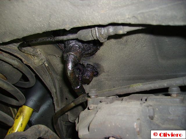

Hier das Alarmsignal, das sich auch olfaktorisch und optisch am Garagenboden präsentiert hatte:
die Suppe tritt aus....
Die größere Leitung (SW 24) ist die Hinleitung, die kleinere die Rückleitung. Die 24er geht gut auf, bei der anderen Leitung ist ein Schlauchbinder, der für viel Freude sorgt, weil er ist üblicherweise 15 ungeöffnete Jahre alt, das am Fahrzeugunterboden – und man kommt schlecht hin...ich habe den Schlauch schlußendlich möglichst nah am Anschluß gekappt, weil anders chancenlos. Es empfiehlt sich auch, ein entsprechenden Gefäß unterzustellen. Das war es auch schon unten, jetzt nach oben:

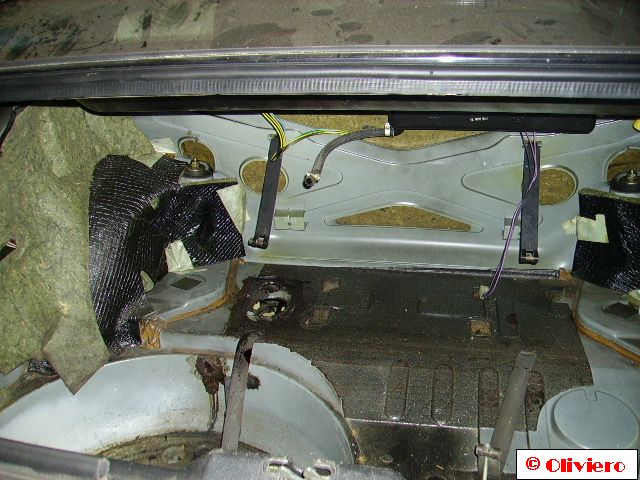

Die Kofferraumteppiche herausnehmen, die Bodenmatte ist nur gelegt, die andere ist oben mit Plastikstoppeln geklipst. So sieht es dann aus:
Kofferraum
Danach sind ein paar Schlauchbinder zu lösen und der Tankgeber abzustecken (rote Pfeile) sowie die Haltebänder aufzuschrauben (gründe Pfeile; Inbus). Nicht weiter tragisch, dann kann man den Tank auch schon herausheben. Möglichst in einer Lage, daß das restliche Benzin im Tank bleibt

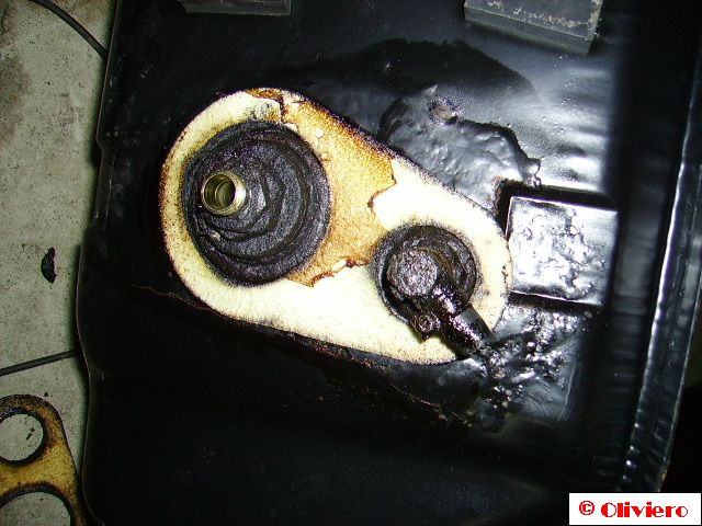

Hier die Ansicht des rostigen Teiles; schön zu sehen ist der weiße Schaumgummi….
der Übeltäter
