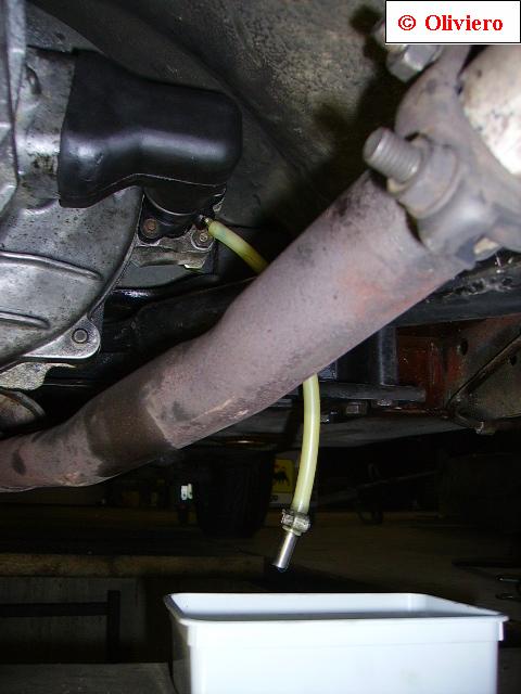

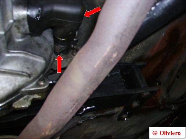

Der Nehmer sitzt hinten rechts unten am Getriebe. Den Entlüfternippel öffnen (SW 7) und die Flüssigkeit entleeren (Sondermüll! - bzw wieder verwenden – allerdings ist das meist noch die erste und daher zwischen 10-30 Jahre alt…entsprechend grindig ist die Suppe, die einem da entgegenkommt) Der Nehmer ist mit 2 Schrauben am Getriebe fixiert, diese lösen. Die eine sieht man am Bild, die andere ist schräg drüber hier vom Gummi verdeckt.
der Patient

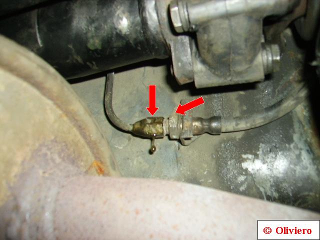

Weiters hängt er am Kupplungsschlauch (das Getriebe bewegt sich im Betrieb ja, somit ist keine starre Leitung möglich). Diesen an der Verbindung Schlauch – Leitung abschrauben und den gesamten Nehmer mit Schlauch herausziehen. Hier zuerst die Leitung abschrauben, dann die Kontermutter (SW 17 und 15).
Verbindung starr-flexibel

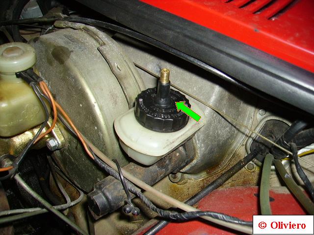

Der eigentliche Spaß kommt erst – das Entlüften. Es gibt genug Leute, die am Kupplungsentlüften verzweifelten…ist mühsamer als die Bremsenentlüftung! Ich vereinfache mir die Sache und habe mir einst einen Gefäßdeckel mit Fahrradventil adaptiert (der passt auch für die Bremse glücklicherweise). Vollfüllen und mit einer Fahrradpumpe die Flüssigkeit gen Nehmer drücken, bis die durchgedrückt ist. Den Nehmer habe ich zusätzlich mit einem Ventilschlauch versehen, der Flüssigkeit raus- aber nicht reinläßt. So kann ich problemlos vorentlüften. Finalisiert wird dies mit der Göttergattin am Pedal und mir beim Entlüfternippel, damit ich live verfolgen kann ob noch Luft drin ist.
Pumpventil im Nachfülldeckel
