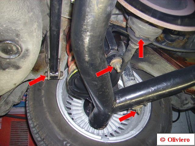

* Wagenheber unter Achse stellen und leicht anheben
* Stabilisator lösen
* Wattgestänge lösen
* Stossdämpfer lösen
* Jetzt kann man den Wagenheber ablassen
was alles zu Lösen ist...

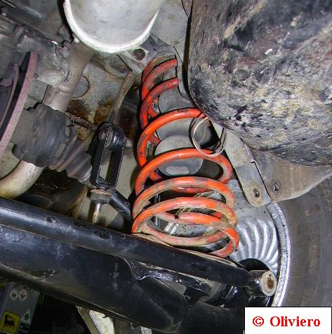

* Soweit ablassen, bis man die Feder rausnehmen kann
Entspannung ist angesagt...
* Neue Feder wieder einbauen

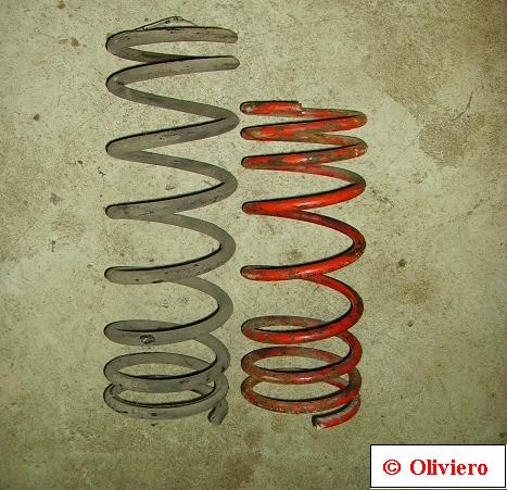

Anbei noch ein Vergleich Serienfeder und Tieferlegungsfeder:
hoch und tief
