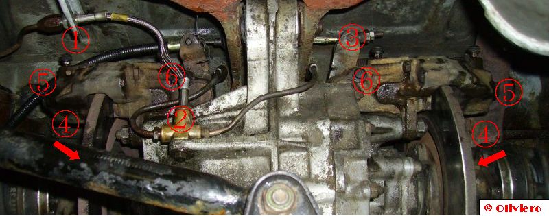

Ich beschreibe hier, wie bei den Transaxlemodellen die gesamte hintere Bremsanlage getauscht wird, zusätzlich den Tausch der hinteren Bremsbeläge und das Einstellen der Handbremse.
Anbei, was alles zu lösen ist:
Sammelsurium
1: Verbindung Bremsschlauch - Bremsleitung
2: Verteiler vom Getriebegehäuse
3: Handbremsseil
4: 6x Verschraubung Bremsscheiben - Halbachsen
5: Bremsbeläge außen
6: Bremsbeläge innen

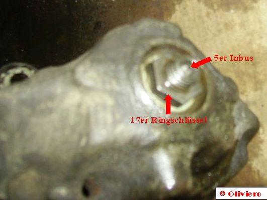

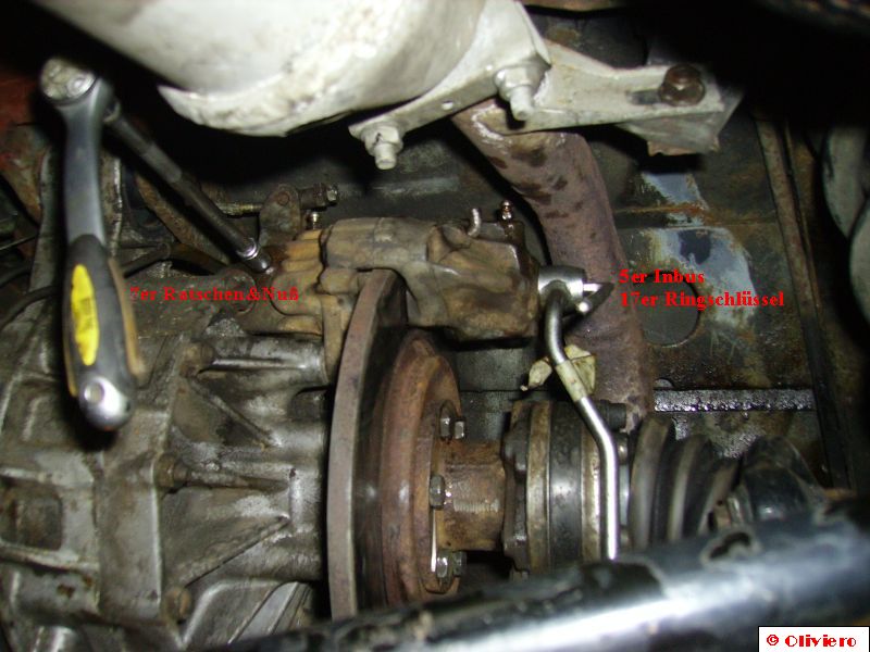

Für die jeweils äußeren Beläge erfolgt dies durch Drehen mittels eines Inbusschlüssels. Die Kolbenschraube ist mit einer Kontermutter gesichert. Also mit dem Alfaspezialwerkzeug (oder einem tiefen gekröpften 17er) die Mutter und mit einem 5er Inbus die Schraube gegenlockern, daß die Schraube frei drehbar ist. Mittels Drehen im Uhrzeigersinn stellt man sowohl links als auch rechts den Kolben zurück.
Detail äußere Kolben
Gesamtansicht Sättel
Für die jeweils inneren Beläge erfolgt dies durch Drehen mittels einer 7er Nuß. Mittels Drehen GEGEN den Uhrzeigersinn stellt man den linken, mittels Drehen IM Uhrzeigersinn den rechten Kolben zurück. Danach entfernt man den Sicherungssplint und kann die beiden Belagstifte und die Feder entnehmen. Falls die Kolben sich nicht bewegen, kann man auf die Beläge drücken, um nachzuhelfen. Wenn etwas Bremsflüssigkeit bei den Einstellschrauben austritt, wenn die Kolben maximal drin sind, ist das bei mir immer unbedenklich gewesen.

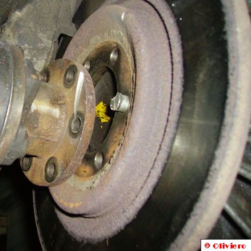

Danach Abschrauben der Schrauben, die die Halbachse mit der Bremsscheiben verbinden, sind 6x SW15 (bei meiner alten Alfetta, sonst vermutlich SW 13). Wegdrücken der Halbachsen, die Bremsscheiben können nun abgenommen werden. Achtung, Schrauben sind Feingewinde!
eine Schraube mußte natürlich geflext werden...

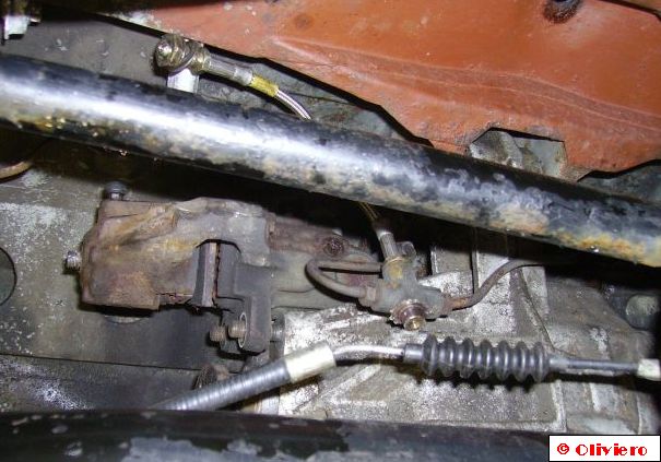

Jetzt ist alles abgeschraubt:
halb überstanden...

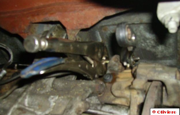

Danach Entlüften der Bremsanlage. Wenn dieses vollbracht ist, kann man die Handbremse einstellen: das Seil wirkt auf die beiden inneren Kolben. Durchfädeln, die Einstellmutter solange zuschrauben, bis das gewünschte Spiel erreicht ist. Ist etwas mühsam, ich klemme das Seil mit einer Feststellzange fest und mit einem Ratschenschlüssel ziehe ich die Mutter an. Danach Sicherungsmutter aufschrauben. Danach Bremsflüssigkeitsstand kontrollieren und probebremsen.
