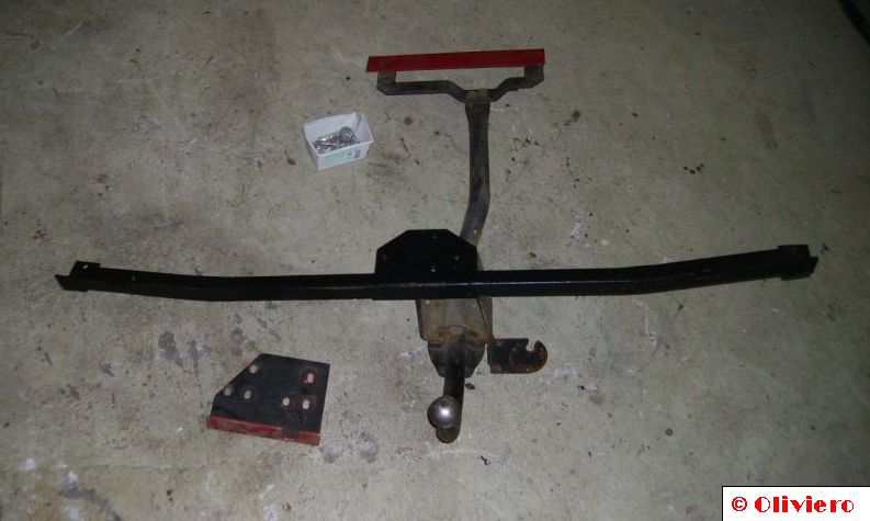

Anbei eine Anleitung zum Einbau einer Anhängekupplung für die Alfetta. Es handelt sich in meinem Fall um eine starre Kupplung der Firma Peka aus Karlsruhe.
Die gebrauchte Kupplung ist auf Schäden und Vollständigkeit zu prüfen, da kaum eine neue vorhanden sein wird. Das 7polige Kabel gibt es als Meterware im Autozubehörhandel, die alte Elektrodose war aus Alu, habe ich aufpoliert, klarlackiert und alle Kontrakte gereinigt. Das Typenschild ebenfalls gereinigt und klarlackiert.
So schaut das Ding aus, es gibt 2 Quertraversen innen und die Restkonstruktion unten:
Ansicht der vollständig ausgebauten AHK

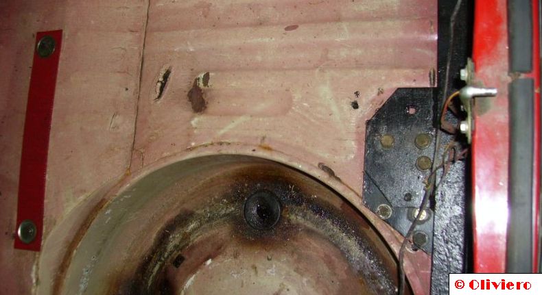

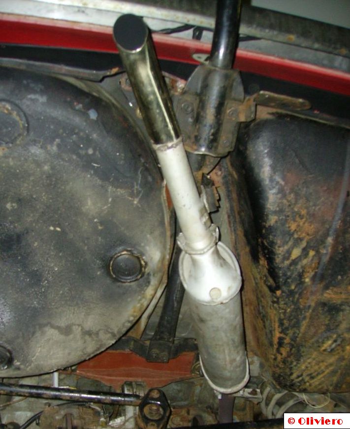

Als erstes sind die Kofferraummatten zu entnehmen, Reserverad hinauszugeben, Kofferraumverkleidungen zu demontieren.. Dann das Auto auf eine Hebebühne oder Grube stellen (mit Schrageln ist es nicht so empfehlenswert). Dann mal den Hauptteil der AHK anhalten und kontrollieren, ob der Endtopf im Weg ist (tut er gerne leider) und um sich ein Bild der Lage zu verschaffen. Danach (idealerweise ist man zu zweit, ich habe aber die ganze Kupplung alleine eingebaut) muß man die AHK anhalten, richtig positionieren und die Löcher bohren. Da kommt man nicht so toll hin, alle Löcher die irgendwie gehen von unten bohren, die restlichen dann von oben unter Zuhilfenahme der Teile der AHK. Danach die Löcher entgraten und mit Lack gegen Rost von innen und außen schützen. Es ist empfehlenswert, die Löcher etwas mit Luft zu bohren, da erfahrungsgemäß immer ein bisschen gewackelt wird und sonst die Schrauben nicht reingehen.

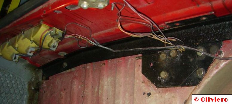

Weiters folgt nicht allzu viel Text, denn die Bilder sprechen eh für sich, ich zeige bereits die fertig montierte AHK. Beim Fahrzeugträger hinten bei der Rückbank gibt es werksmäßig 2 Löcher, die werden verwendet und durchgebohrt. Der Rest ist komplett zu bohren, da ist nirgendwo nichts vorgesehen!
Verschraubung unten Mitte Kofferboden
Verschraubung innen Kofferboden Bereich Heckblech
