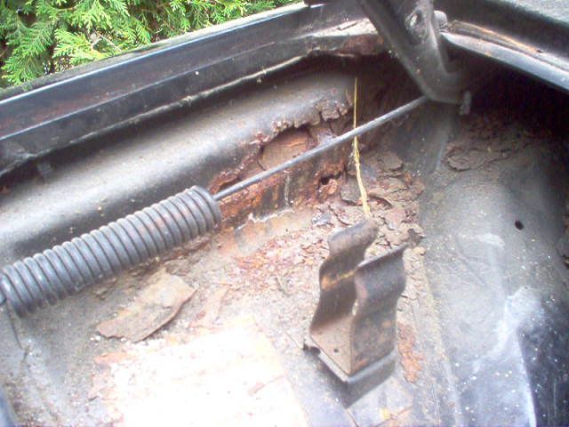

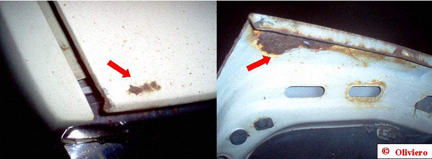

Die Motorhaube der Serie 2/3 leidet innen und außen an der vorderen Kante und rostet gerne durch, die Haube der Serie 1 ist da haltbarer. Die Hauben und der gesamte Vorderbau sind aber völlig unterschiedlich, Serie 2/3 ist geschraubt, Serie 1 verschweißt!
außen und dann innen, die Haube ist tot…
diese ist auch erledigt, nur nicht so ehrlich wie die obere

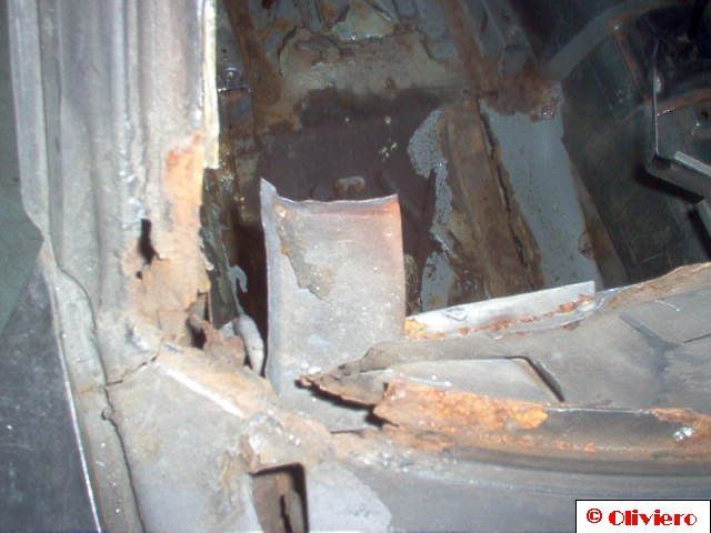

Rost am Windschutzscheibenrahmen ist weniger ein Problem, kann aber vorkommen
eher die Ausnahme, hier die rechte A-Säule

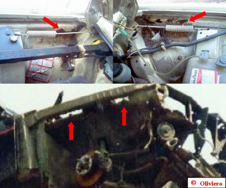

Fast immer betroffen sind die Innenradkästen oben im Bereich des Motorträgers, hier sieht man dann vom Innenradkasten auf den Motor und umgekehrt. Obers Bild zeigt den linken und rechten Innenradkasten, unteres dann das Endstadium…
davon bleibt fast keine verschont
Ein bischen Stochern und die vermeintliche Harmlosigkeit kommt voll auf; es ist übrigens ein massiver hohler Träger da und kein einwandiges harmloses Blech!!! Aber wenn man den Kotflügel abschraubt und die Motorhaube aufstellt, läßt sich das schön sanieren.
und wieder mal...

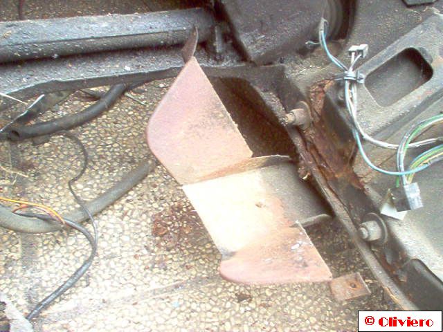

Durch die Dreck speichernde Blechverkleidung der linken Motorhalterung (die gegen die Auspuffhitze schützen soll) ist der linke Träger gefährdet, ich eliminiere dieses Blech immer ersatzlos.

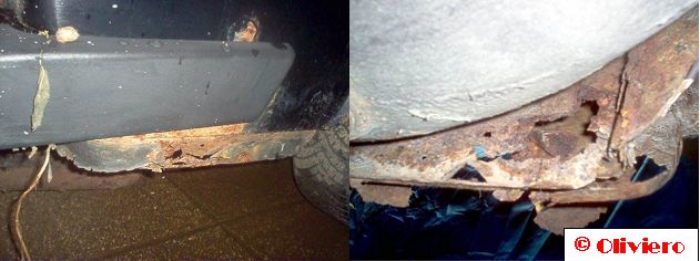

An der Bodenplatte sind die klassischen Problemzonen die vorderen Wagenheberaufnahmen (hier ist die tiefste Stelle, daher sammelt sich hier eingedrungenes Wasser) und der gesamte Schwellerbereich. Modelle ab 1982 haben üblicherweise kaum Probleme mit den Außenschwellern, die auch unter einer Kunststoffblende geschützt sind. Innenschweller sind bei allen Modellen gefährdet. Die B-Säule ist normalerweise intakt.
So sieht es normalerweise aus:
einmal Reifenwechseln und die Ernüchterung folgt...
So sieht es NICHT üblicherweise aus (und wenn, hat sich alles erübrigt...)An den Fotos ist links der nicht mehr vorhandene Bereich der Wagenheberaufnahme, am rechten als Ausnahme-Extrembeispiel der Wagenboden (jeweils Fahrerfußraum)
die Leere

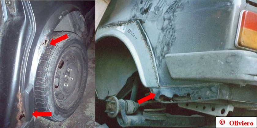

Hinterwagen außen:

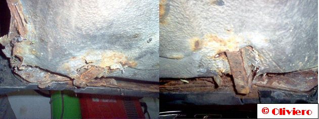

Wie üblich sind Radläufe, Endspitzen innen/außen, Heckblech unten genau zu inspizieren. Die Innenradkästen faulen auch gerne.
so fängt es an, so repariert man es

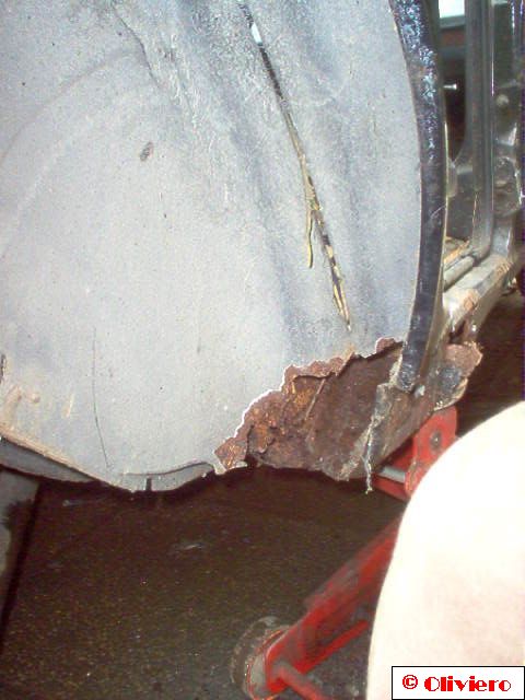

Die Innenradkästen vorne unten, ein Klassiker der selbsttragenden Karosserien...
hier rechts hinten
so sind die Endspitzen wirklich am Ende...
Innenradkasten, schon gerettet

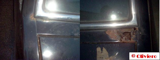

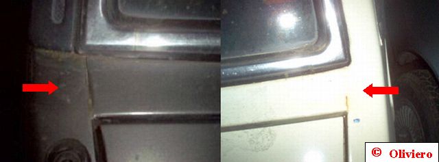

Als alfettabesonders ist hier speziell auf die unteren Ecken der Heckscheibe zu achten, die sind gerne durchgerostet – hier ist auch eine Sicke. Wenn die fehlt – ist was faul!
Erstes Bild links: so soll es sein.
Erstes Bild rechts: so ist was faul vermutlich…
Studie des unteren Heckscheibenbleches
Zweites Bild: Endstadium…
Todesurteil…
Aber auch Mischungen kommen vor, links jungfräulich, rechts elendiglich verrottet...
wechselseitig Regen und Sonnenschein offenbar...

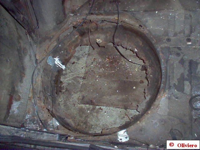

Die Reserveradmulde ist ein weiterer Schwachpunkt (tiefste Stelle des Kofferraumes), hier ist auch außen ein gelochtes aufgeschweißtes Blech zum Abschleppen, wenn das fehlt, Achtung!
das ist der Normalfall einer Ersatzradwanne…
das ist NICHT der Normalfall... ist einfach nix mehr da…weniger als nix…

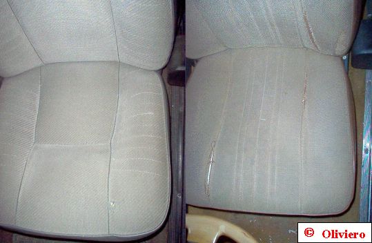

Die Sitze haben eine nicht sehr gute Qualität, egal welche Serie. Die Kunstledereinfassungen bleichen aus, die Bezüge reißen gerne. Links ein Einspritzersitz mit hervorlugendem Draht im Lock, rechts ein 82er Sitz mit Rissen. Beide Sitze sind etwa 180.000 km alt.
Ersatz kaum zu finden

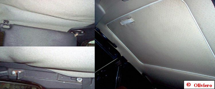

Die Türverkleidungen leiden unter eindringendem Wasser und wellen sich, die Verkleidungen der Serie 3 sind generell oben verzogen und stehen ab, daher werden sie mit div. Blechtreibern fixiert. Die Serie 3 (besonders die Quadrifoglios) leiden auch unter einem hängendem Formhimmelbezug, die Sonnenblenden sind meist völlig außer Form (hier kann man Nicht-Quadrifoglio-Blenden nehmen, die sind aus schwarzem Kunstleder und nicht aus Stoff, also universell passend). Wie man dem beikommt, ist hier unter „Werkstatt“ beschrieben. Links am Foto 2x hängender Einspritzerhimmel, rechts der problemlose gelochte Vinylhimmel der Serie 1/2.
bewölkter Himmel

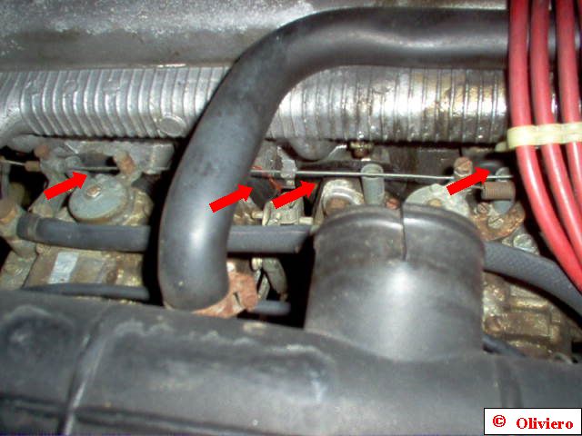

Die Vergaser sind recht problemlos, die Einspritzanlage der Quadrifoglios ist ebenso ohne Befund, hier wurde eine Bosch Motronic verwendet, damals State Of The Art. Normale Probleme wie verstopfte Einspritzdüsen etc sind einspritzungstypisch und nicht auf die Alfetta beschränkt. Der wichtigste Mangel sind rissige Vergasergummis, die dann undicht werden und Falschluft zuführen können, was zu einer starken Gemischabmagerung führt und in Motorschäden resultieren kann (Loch im Kolben, verbranntes Ventil)). Überprüfbar sind diese erstens durch Sichtkontrolle und zweitens indem man die Vergaserstütze lockert (das nicht vergessen, sonst stabilisiert die Stütze die Vergaser und kaschiert) und dann die Vergaser im Leerlauf händisch stark bewegt. Ändert sich der Leerlauf, ist dieses ein Zeichen auf geänderte Mischverhältnisse eben durch die defekten Gummis. Austausch ist nicht tragisch (80€ und eine gute Stunde Arbeit, den Gummi der Stütze nicht vergessen!)
4x Übeltäter

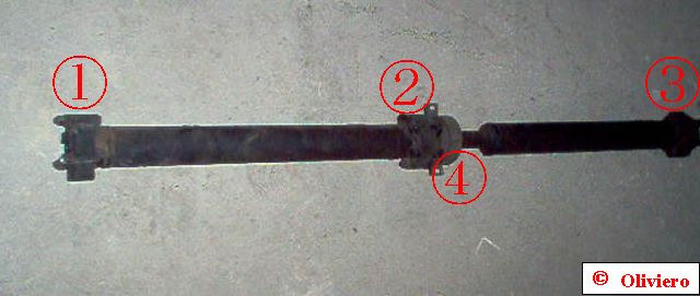

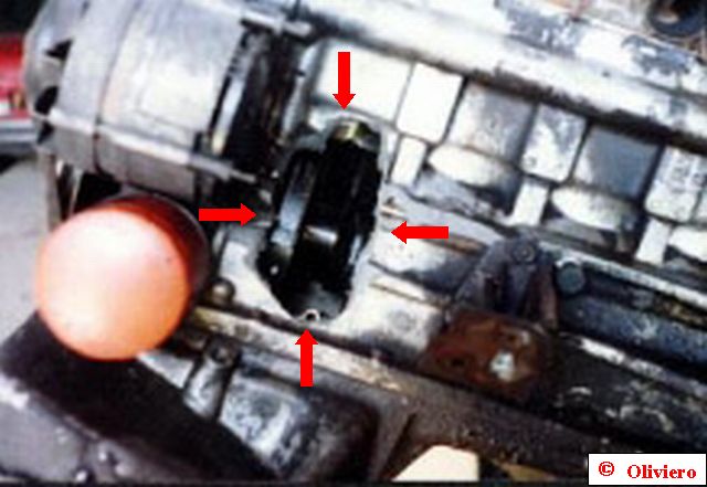

Die Kardanwelle der Alfetta verfügt über 3 Hardyscheiben und ein Mittellager, besonders die erste (muß die meiste Kraft übertragen und liegt im Motorölnebel) ist gerne defekt. Unwuchte Wellen zeigen ihr Manko bedingt durch ihr Gewicht deutlich. 1-3 zeigen die Hardyscheiben, 4 das Mittellager
das gesamte Gerät

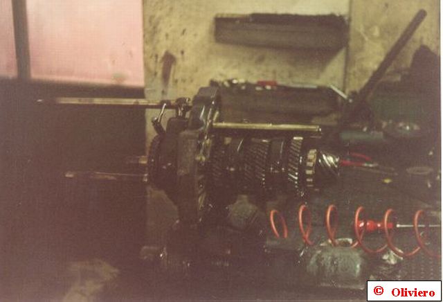

Das Getriebe (besonders die Schaltbarkeit) ist leider oft so schlecht wie sein Ruf, aber wenn man das Schaltgestänge am Schalthebel feinjustiert und neu ausbuchst, ist schon viel gewonnen. Der 1. und 2. Gang ist gerne synchronlos, sonst ist es nicht weiter auffällig. Ein Problem stellen auch für viele Leute die Übersetzungen der Modelle ab 1982 dar, hier wurden alle Getriebe mit Schongangcharakteristik versehen, die dem Fahrzeug viel Dynamik nehmen, auf Autobahnreisen durch das geringere Drehzahlniveau aber schonender sind. Abhilfe bringt der Einbau eines älteren Limousinen- oder jedes Giulietta- oder GTV-Getriebes. Als Geheimtip: ich baue mir gerne das Getriebe des Alfa 75 1,8 IE ein, das schaltet sehr viel besser und hat wunderbar passende Übersetzungen für den normalen 2000er- Motor. Es gab auch ein extrem seltenes ZF-Dreigangautomatikgetriebe, aber hierbei verfüge ich über keine Erfahrungen. Das Differential ist unauffällig.
das Mysterium der Zahnräder…
