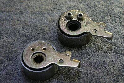

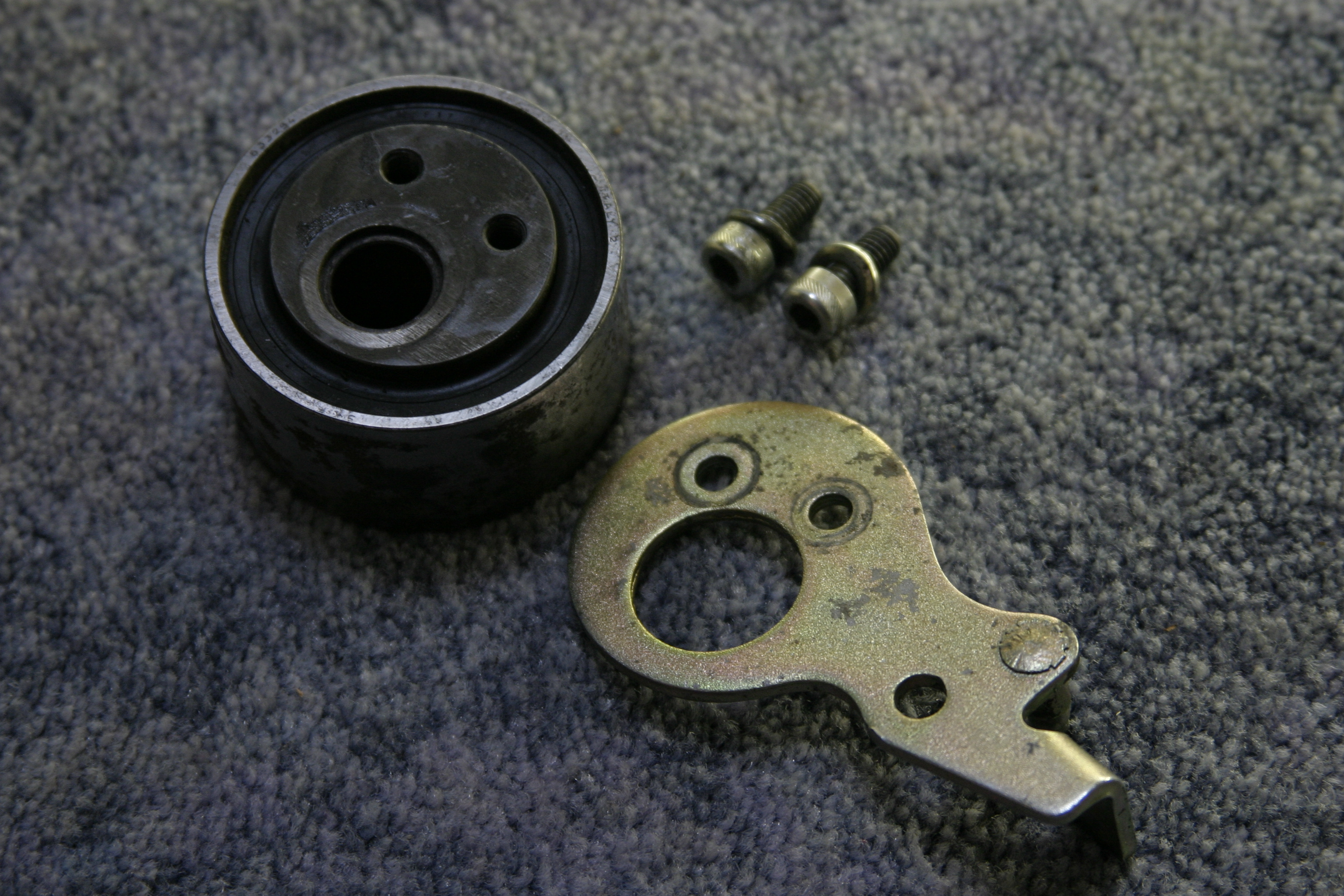

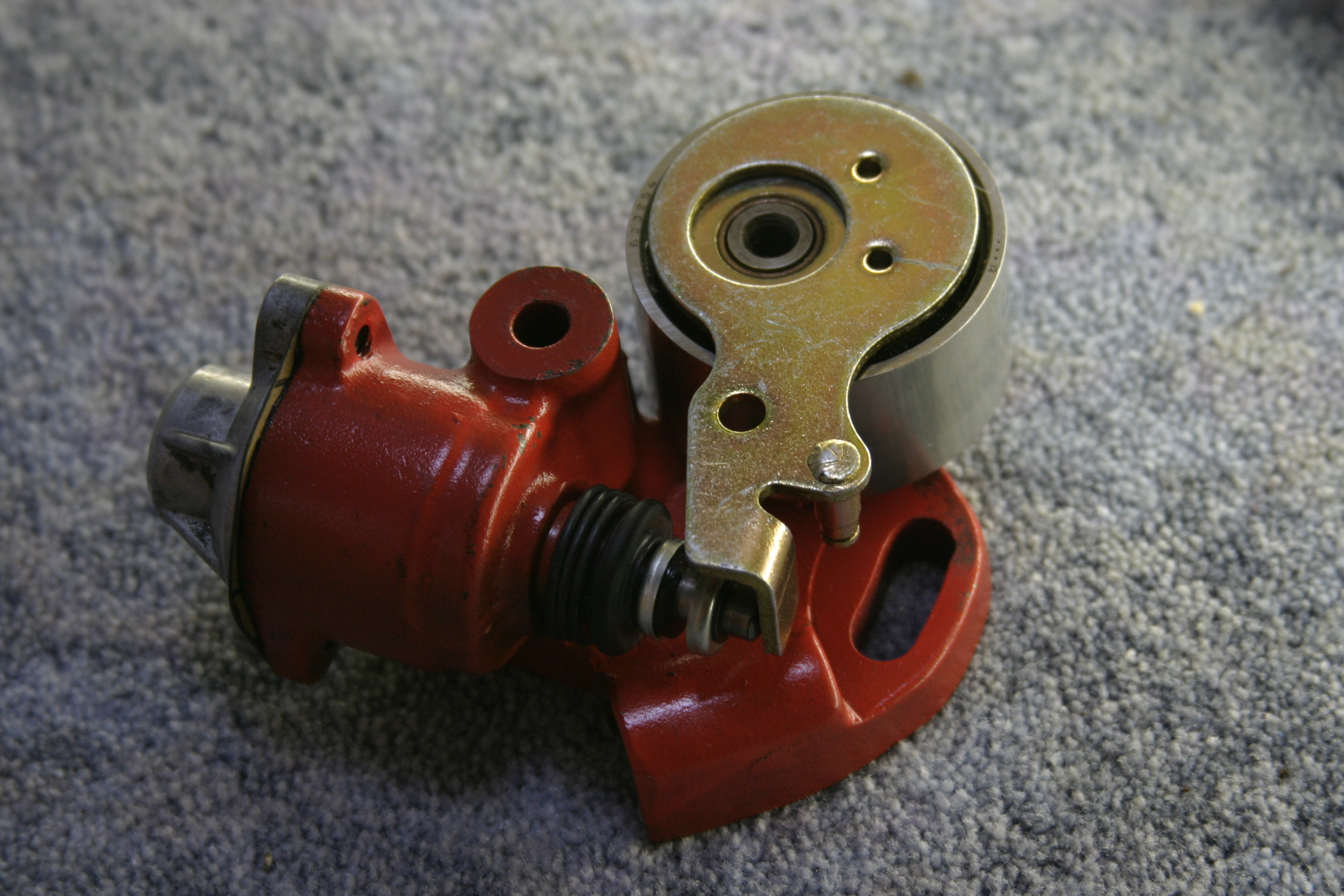

anbei wie versprochen einige Bilder mit älterer bzw. neuerer Ausführung der Riemenscheebe des Zahnriemenspanners.

BeitragVerfasst am: Fr 31 Jul 09 18:47:05    Titel:
Hast du dann die verpresste aufgebohrt und verschraubt oder geht das nicht und man muß die neue Verbauen?

BeitragVerfasst am: Fr 31 Jul 09 19:42:31    Titel:
Hallo Carabo!
Im Gegensatz zur alten Ausführung ist die neuere ein Bauteil!
Will sagen, man kann die Rolle und die " Platte " nicht mehr trennen.
Wenn getauscht werden muß, dann komplett!
Den Preis willst du aber nicht wirklich wissen. Crying or Very sad
MfG
Ulrich75
BeitragVerfasst am: Fr 31 Jul 09 19:57:45    Titel:
Ulrich75 hat Folgendes geschrieben:
Doch gerne! Ich sag mal 150,- Euro.

BeitragVerfasst am: Fr 31 Jul 09 22:29:18    Titel:
Guten Abend!
Fast.......! 201Euronen inklusive Märchensteuer!!
