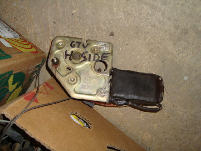

BeitragVerfasst am: Mi 24 Nov 10 20:57:39    Titel:

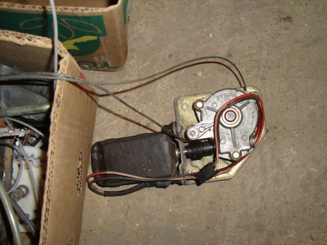

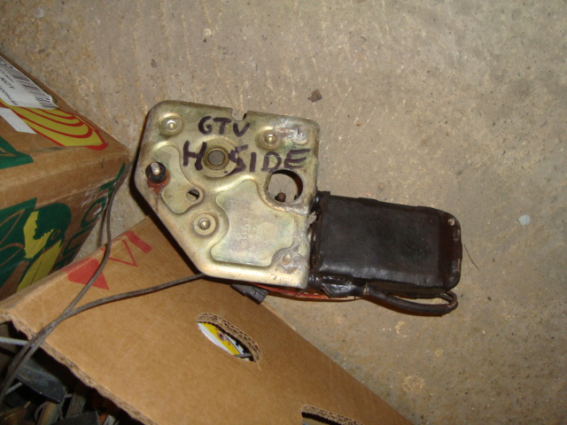

Bitte sehr. Ich gehe von einem elektrischen aus; oder? die mechanischen habe ich jetzt nicht geknipst.
Der findet sich auch im Montreal und (meines Wissens) im Spider.

Danke ! das ging ja fix.
Waren am GTV6 auch schon die Seilzugführungen verbaut oder liefen die Seile noch lose ??
Jascha, wenns dir keine Umstände macht knipps gerne auch ein Foto eventuell ein wenig mehr Nähe am ganzen Motortrumm front und rück......nur wenns leicht geht.....ansonsten hat mir Oliver schon sehr geholfen. Gracias.

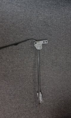

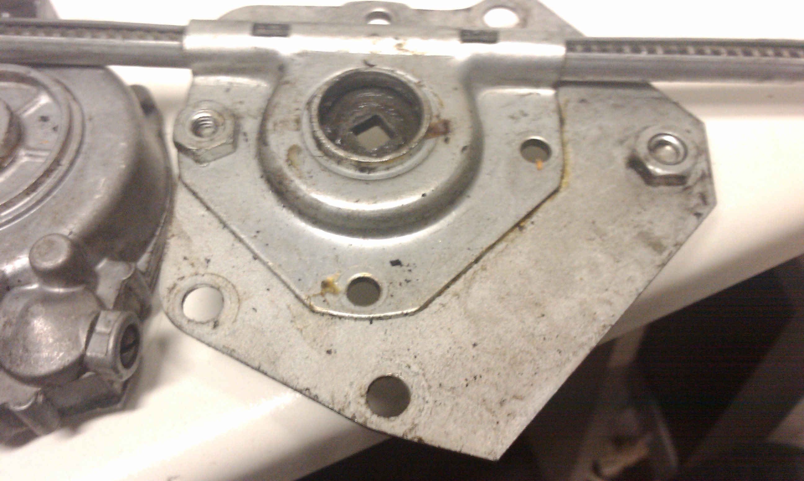

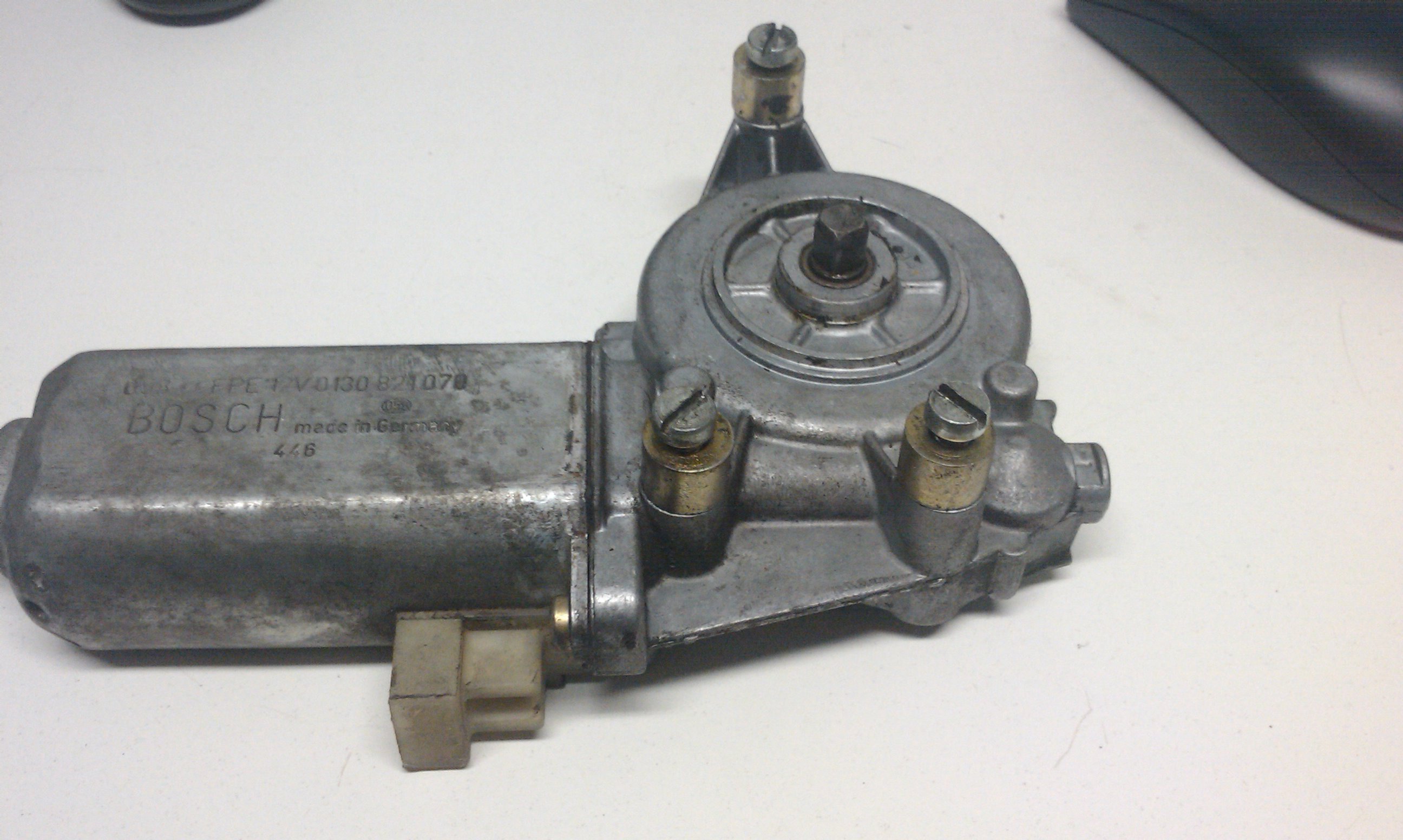

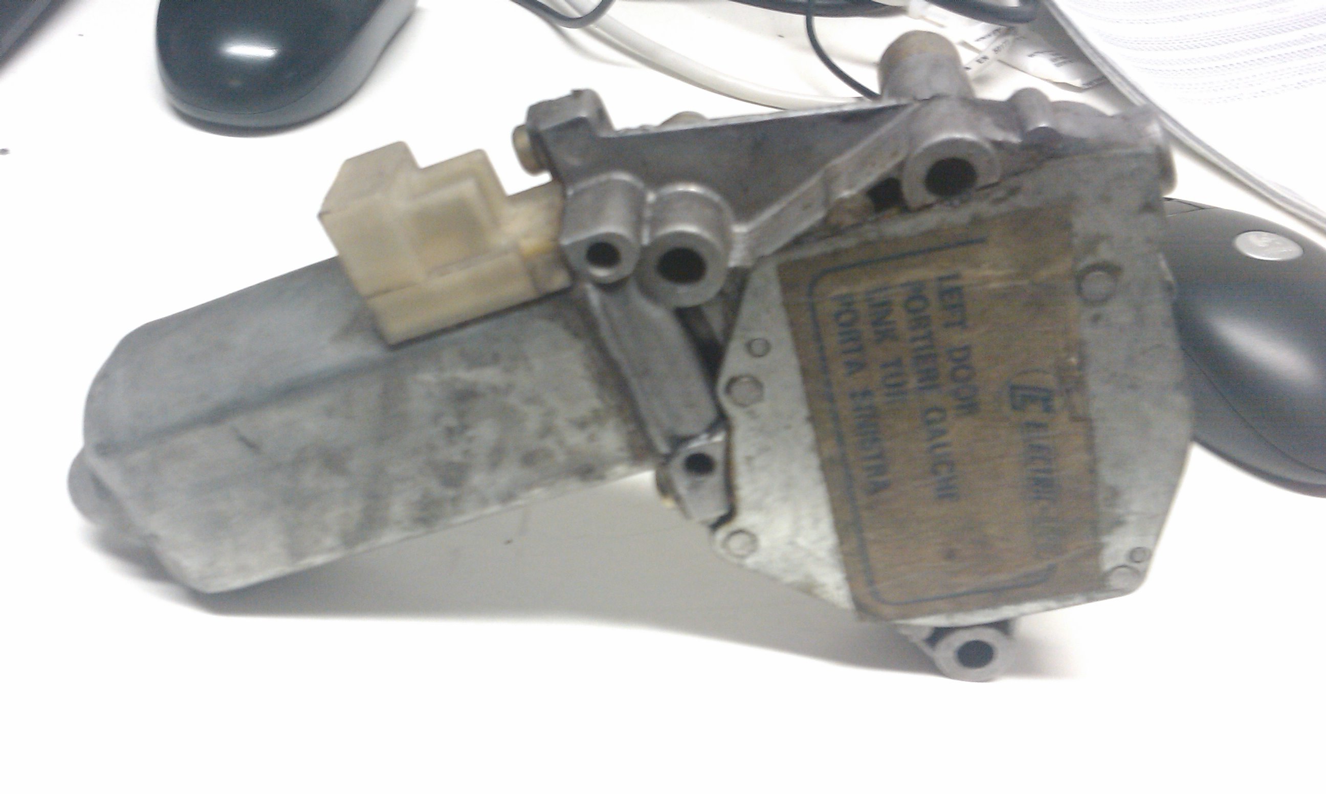

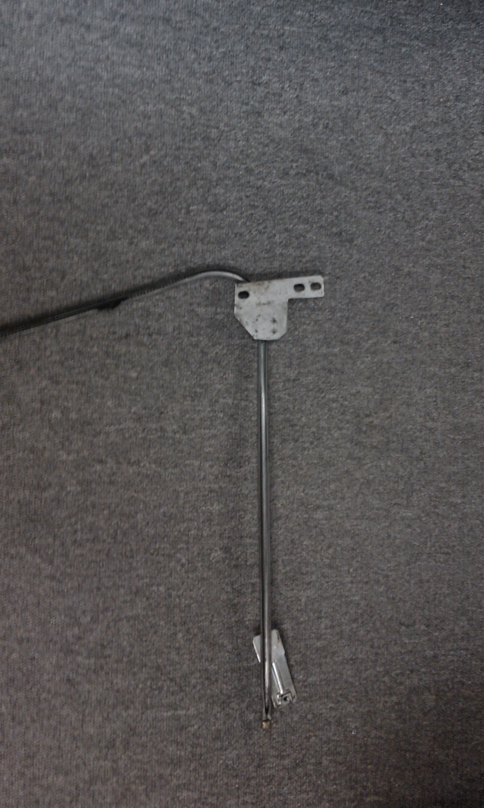

BeitragVerfasst am: Do 25 Nov 10 18:15:19    Titel:

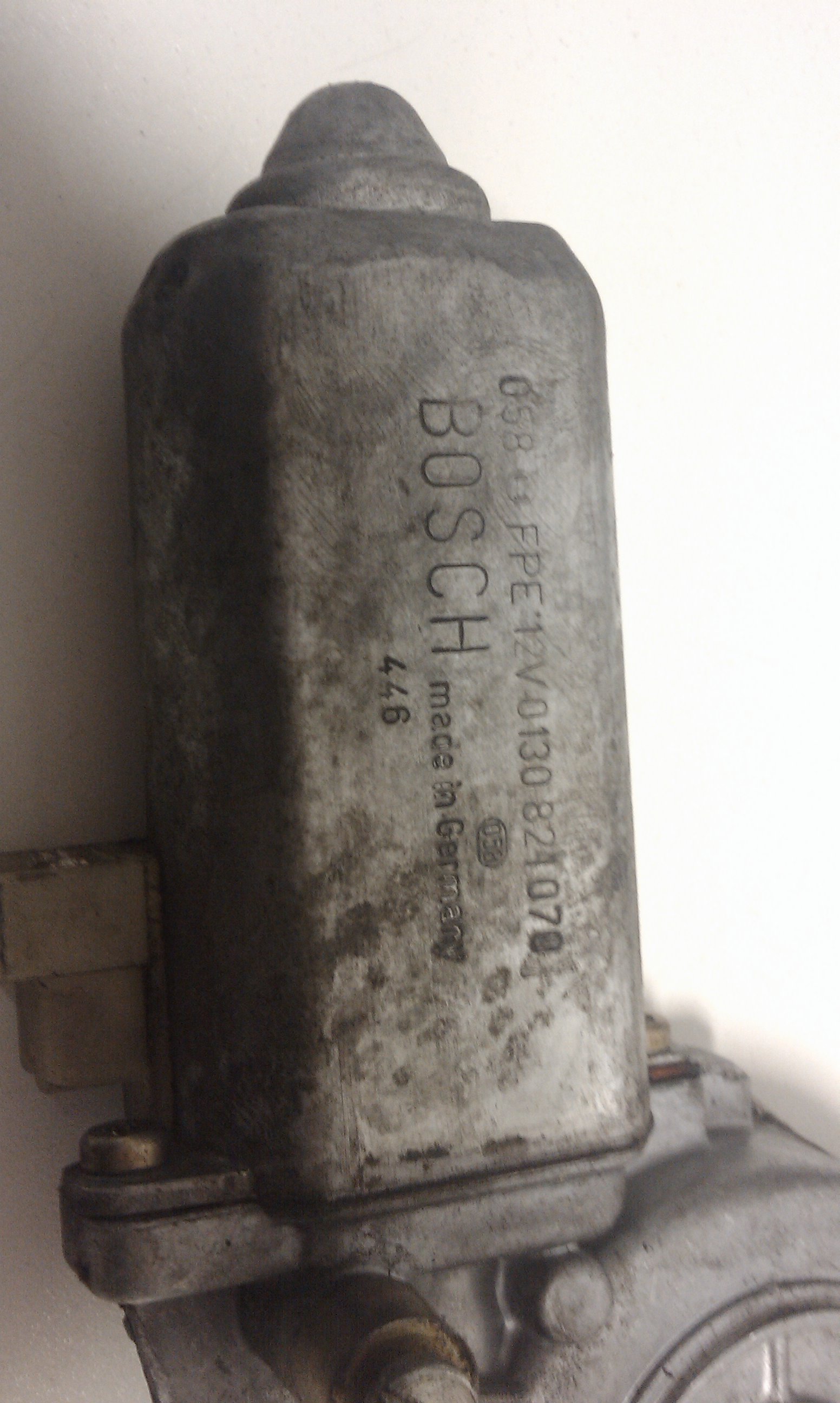

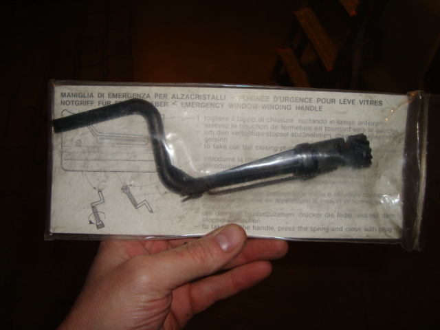

Moin,
so wie versprochen die Fotos.
Wobei mir jetzt auffällt, dass sie keine Ähnlichkeit mit denen von Oliver haben.
Meine sind zwar Nachgerüstet (vom Vorbesitzer), aber ich dachte immer das es doch originale wären.
Hoffe die Bilder helfen weiter, ansonsten mach ich noch gerne welche.
Jascha

Wird dann mit dem Motor an der Tür verschraubt
 Dateigröße:  669.53 KB
 Angeschaut:  1432 mal
Die Führung

BeitragVerfasst am: Do 25 Nov 10 18:41:16    Titel:
Servus Zusammen,
die Boschmotoren von Jascha kenne ich gar nicht! Shocked
Die vom Oliviero sind die "Orginalen", die über einen Seilzug und Umlenkrollen die Scheibe mitnehemen. Die Scheibe selbst wird simpel an dem Seilzug mit einer Art Klemme und Schrauben verbunden.
So kenne ich das wenigstens Rolling Eyes
BeitragVerfasst am: Fr 26 Nov 10 10:10:53    Titel:
Servus Zusammen,
Bei mir sind auch die Fensterheber mit Seilzug verbaut gewesen.

Danke nochmal an Euch - die Sache wird klarer !
Jaschas Teile sind suspekt, haben auch nicht den Arretierzapfen für die manuelle Kurbelbedienung. Naja, niemals werden wir restlos ergründen was die damals so verbaut haben. Aber scheinen insgesamt robuster als die Originalen.
