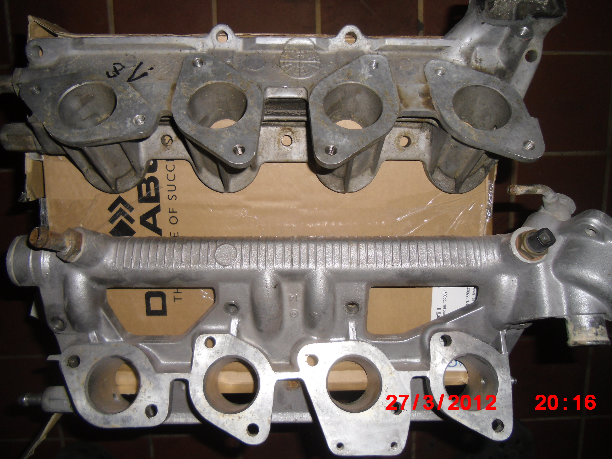

an den Alfetten und Giulietten gibt es unterschiedliche Ansaugbrücken, wie sie beim 90/75 dann durchgehend eingeführt wurden.
Mir ist allerdings unklar WARUM die eingeführt wurden....auch ist mir kein Umstellungsdatum bekannt.......bei Alfetten angeblich ab 1983, habe jedoch die kleinen Brücken auch schon auf 82er GTV´s etc. gesehen...allerdings ausschliesslich auf 2 Litern bzw. 1,8ern.
Bei Giulietten sind solche Brücken ca. 82-83 zu finden, danach wieder überwiegend große Brücken ?!?
Die Standard-116-Vergaserflansche passen hier nämlich nicht. (Zylinderseitig zu klein) Die sind auch nicht von innen sondern von aussen verschraubt, worin sich der nicht unangenehme Vorteil ergibt, dass man die Flansche OHNE abbauen der Brücke wechseln könnte.
Kann jemand erklären warum die kleinen Brücken mehr oder weniger nachvollziehbar eingemischt wurden ? Was ist der Sinn dahinter ?
Am Zyl. Kopf passen beide, da gab es nach Augenmass keine Änderungen.
Foto oben - kleine Brücke - unten Standard 116er Brücke.

Schweift vielleicht ein bisschen aus, gib trotzdem meinen Senf dazu ab:
Ein wichtiges Detail hast du vergessen, das Thermostatgehäuse hat sich im Laufe der zeit ebenfalls verändert. Aufgrund dessen kannst du z.B. die Ansaugbrücke aus 81/82/83? nicht auf einen Motor aus 83?/84/85 schrauben. Es wurde auch der Zylinderkopf im Bereich der Ansaugbrücke/ Thermostat geändert.
Weiterer Unterscheid ist die Betätigung mittels Vergasergestänge (bis 83?) bzw in späteren Jahren über Seilzug (ab 83?).
Hab beim Motorumbau bei meiner Giulietta leidlich festgestellt das da nix zusammenpaßt.

Habe die verschiedenen Wasserbrücken jetzt auf die verschiedenen Köpfe angehalten, die Brücken passen auf jegliche 80iger 116-Köpfe, egal was für ein Baujahr. Mir wäre kein Unterschied aufgefallen, habs allerdings nicht verschraubt.
Nur, der große Unterschied und wahrscheinlich auch des Rätsels Lösung ist Gasseil/Gasgestänge.
Die kleine Brücke geht einher, mit der Umstellung auf Gasseil. (Zeitraum nicht nachvollziehbar wahrscheinlich fliessend Ende 82-83)
Bei der grossen Brücke wäre der obere Wasserkanal zum Thermostat für den angeschraubten Halteflansch Gasseil im Weg. Daher fiel der Wasserlauf dann weg.
Thermostatgehäuse ist auch anders und nicht untereinander tauschbar.
Brückendichtung ist anders. Flanschdichtungen detto.
Der grösste Unterschied sind aber die Ansaugflansche die komplett unterschiedlich sind. Deshalb beim bestellen von neuen Flanschen auf Gasseil/Gestänge achten bzw. einen Blick auf die verbaute Brücke riskieren.
Bei meiner Giulietta gibts den einzigartigen Fall von grosser Brücke/kleinen Flanschen und Gasseil, kann eigentlich nicht gehen.....bei genauerer Betrachtung sehe ich jetzt, wie der Gasseilflansch mit dem Hammer gewaltsam dort eingepasst wurde....glorreiche Bastlerhände.
Peters Giulietta steht mit kleiner Brücke und Gasgestänge da, eigentlich konstruktiv auch nicht so gedacht.....funktionert aber vermutlich mit den identen Spider Flanschen die unterhalb noch die Bohrung für die Gestängehalter haben.....
So oder so irgendwie solls gewesen sein....lasse mich aber auch eines besseren belehren.

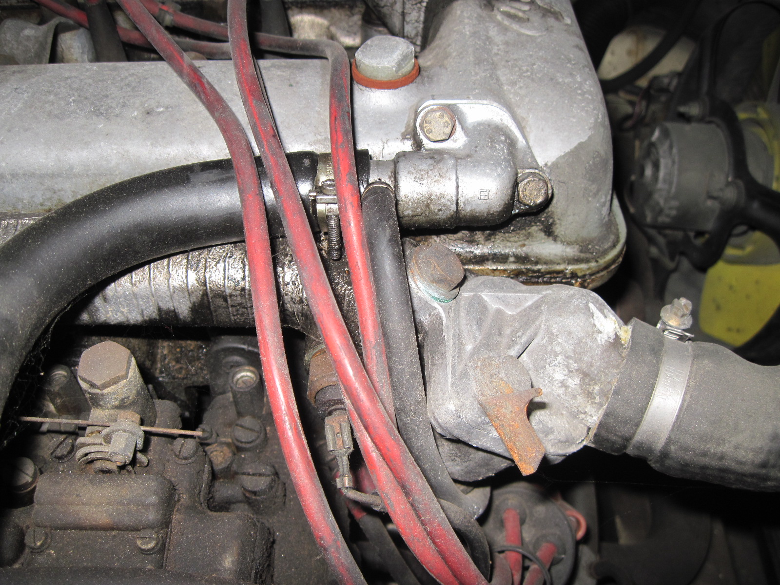

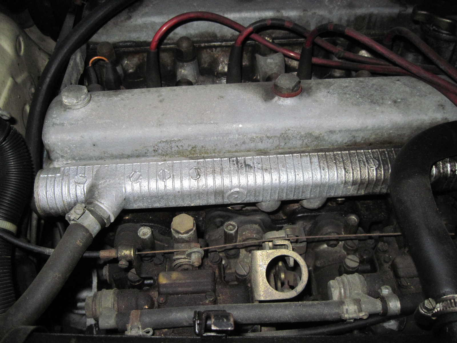

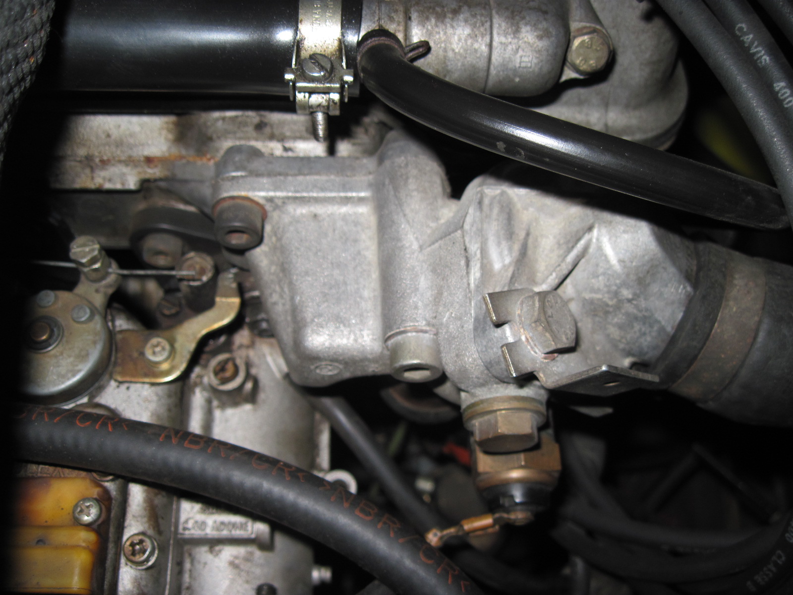

BeitragVerfasst am: Do 29 März 12 20:41:16    Titel: Unterschiede
Um die Unterschiede zu verdeutlichen...
Schön auch zu sehen die unterschiedliche Ausführung der Vergaser.
Giulietta 2.0 Bj 81 Ansaugbrücke
 Dateigröße:  674.88 KB
 Angeschaut:  1369 mal
Giulietta 2.0 Bj 81 Thermostatgehäuse
 Dateigröße:  699.64 KB
 Angeschaut:  1315 mal
Giulietta 2.0 Bj 84 Ansaugbrücke
 Dateigröße:  751.04 KB
 Angeschaut:  1348 mal
Giulietta 2.0 Bj 84 Thermostatgehäuse
 Dateigröße:  432.11 KB
 Angeschaut:  1313 mal

Oh, das oberste Foto zeigt doch die kranke Bimetallpartie...bzw den Halterungsrest davon...unglaublich dass es sowas in Echt gab...

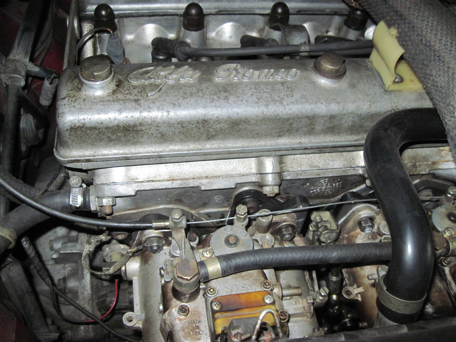

BeitragVerfasst am: Fr 30 März 12 23:27:39    Titel:
Bei mir noch verbaut.....würde mich strengstenfalls sogar trennen davon Wink
 Dateigröße:  45.49 KB
 Angeschaut:  1412 mal
BeitragVerfasst am: Sa 31 März 12 09:43:18    Titel:
Und für was war diese "Bimetallpartie" ? Bitte Erkläung oder ist das ein Geheimnis?
