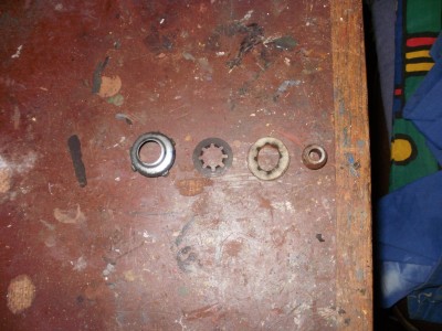

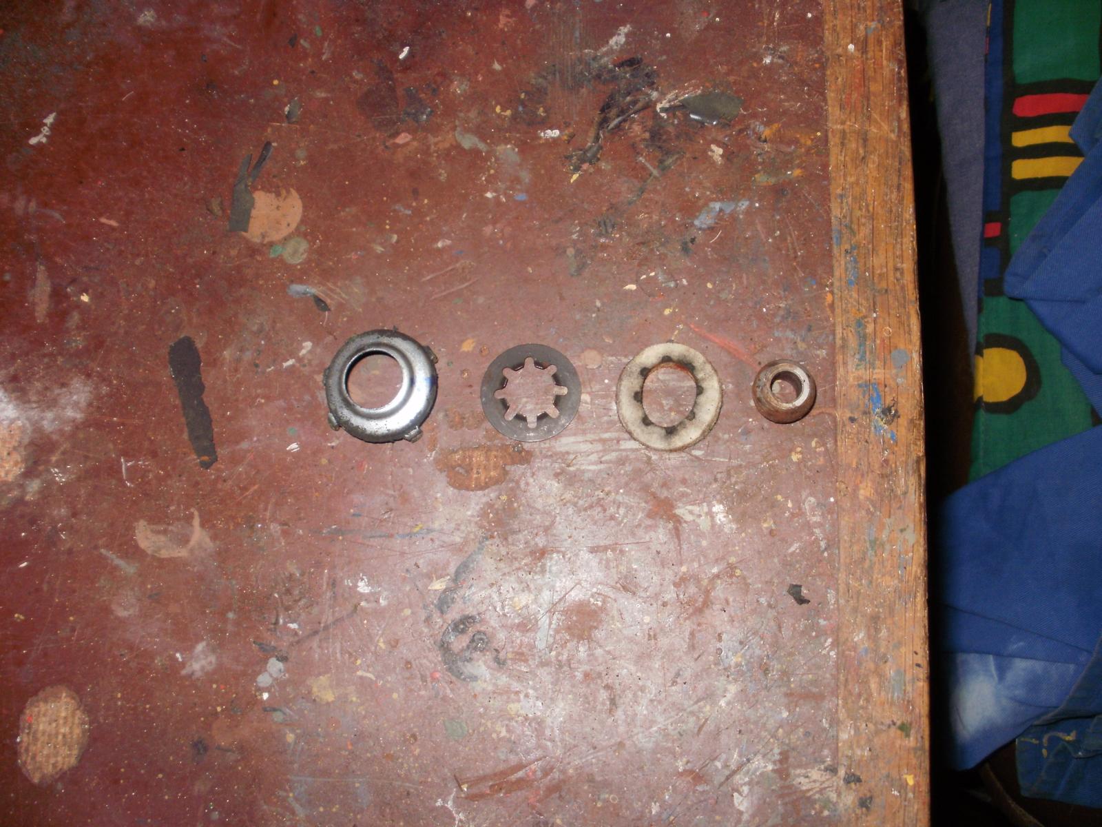

Hi Leute,
ich bin gerade dabei meine zwei Kühlerlüfter zu überholen. Nachdem ich einen zerlegt habe ist mir die billige Lagerung sofort ins Auge gesprungen.
Daher meine Frage, hat schon mal jemand diese Gleitlager gegen Kugellager getauscht??? Die Abmaße der verwendeten Kugellager wären dann interessant.
Gruß Maddes

Hallo Maddes,
bei dem Lager handelt es sich um ein sg. Bronzelager, in der Tat absolute billig Ausführung für die Lagerung von Elektromotoren. Ein bisserl Wasser und ein bisserl Staub un´d schon dreht sich gar nichts mehr. Staubschutz für die Lagerung, Fehlanzeige.
Ehrlich gesagt habe ich noch keinen GTV6 Kühler zerlegt, bzw glücklicherweise zerlegen müssen.
Möglicherweise kannst Du Dir das tauschen der Lagerersparen, nimm doch einfach das gute Molykot Graphi Fett her, wird auch bei den Kugelbuchsen der Hardi Scheiben verwendet, vielleicht funktioniert´s dann wieder?

Hi Tom,
ja das mit dem Staub und Dreck ist genau das Problem des Lagers. Die Ventilatoren saßen bei mir so fest (da das Lager auch etwas gefressen hatte), dass sie sich kaum noch gedreht haben... Daher wollte ich auf gekappselte Kugellager umschwenken. Ich habe schon eine grobe Idee für einen Lagerbock, den ich dann in das Gehäuse einbauen möchte. Wenn dies nicht klappt kommt wieder die orginale Lagerung zum Zug. Sind die orginalen Lager eigendlich noch erhältlich?
