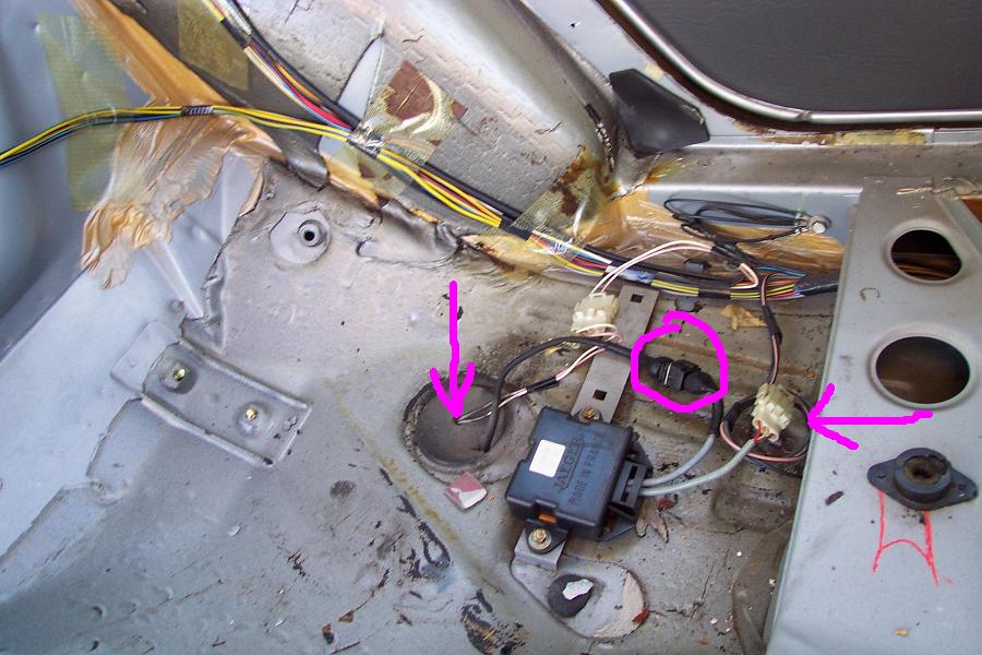

Hier ist ein Bild von dem Teil, zu finden unter der Sitzfläche der Rückbank.
Ich hatte ähnliche Symptome aufgrund von Kontaktschwäche an den markierten Steckern.
Ansonsten bleibt dir nur den Tacho selbst auszubauen und prüfen zu lassen........... Confused
