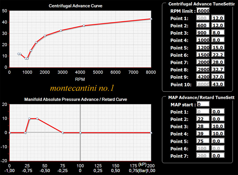

hat sich jemand von euch schon mit dem 123 Ignition TUNE beschäftigt und eine brauchbare Zündkennlinie mit Unterdruck (wie z.B. die späteren 2 Liter Modelle es haben) erstellt? Leider findet man im Netz bislang nur dürftige Erfahrungswerte. Ich habe mal probiert und folgende Kennlinie grob auf der Strasse erstellt. Die Grunddaten sind ja allen bekannt, 8° Leerlauf, 37-42° bei 5000 bzw. Markierung M auf der Riemenscheibe + 10-16° bei 220-390 mmQ.S. für den Unterdruck lt. Handbuch.
Mir kommt die Angabe für den Unterdruck etwas gewürfelt vor, daher habe ich nicht mehr als 10 Grad angesetzt. Bzgl. einem verbesserten Standgasverhalten habe ich einen Standgasdip eingeplant, was ich ganz praktisch finde. Bzgl. der Unterdruckkennlinie habe ich kaum Unterschiede festgestellt. Wie sollte das eurer Meinung nach aussehen? Bin gespannt auf Eure Kommentare.

das der 123 Ignition funktioniert, bezweifele ich nicht. Aber hast du mit Unterdruck probiert? Vermutlich hast du Unterdruck bei deinen Tuningdaten eh nicht appliziert, da du mit Sicherheit ein Klopfgegner bist, stimmts?

Ich habe nun in meine Alfa Romeo Alfetta GTV 2L (ich denke man nennt diesen NORD Motor?) von 1982 auch eine 123 Ignition Bluetooth eingebaut.
Motor läuft aber ich bin mir mit der Zündkurve nicht sicher.
Voreingestellt ist
500 0°
1000 0°
1400 7°
2300 14,6°
3500 23,4 °
5000 29°
8000 29°
Abgeriegelt bei 6000
Unterdruck
29kP 0,0
30 kP 10
50 kP 10
Rest wieder 0
Laut Handbuch gehen bis 40° (-3)
Du hast viel frühere Werte ermittelt, die mit dem Handbuch übereinstimmen.
Eingebaut war ein 0237002018 Bosch JGFU4. Allerdings ist da auch keine Zündkurve zu finden.
Ich möchte eine gute „langlebige“ Einstellung, da ich den Alfa als Reisewagen einsetze.
Im Netzt habe ich nichts weiter gefunden und 123 Ignition ist nicht besonders auskunftsfreudig.
