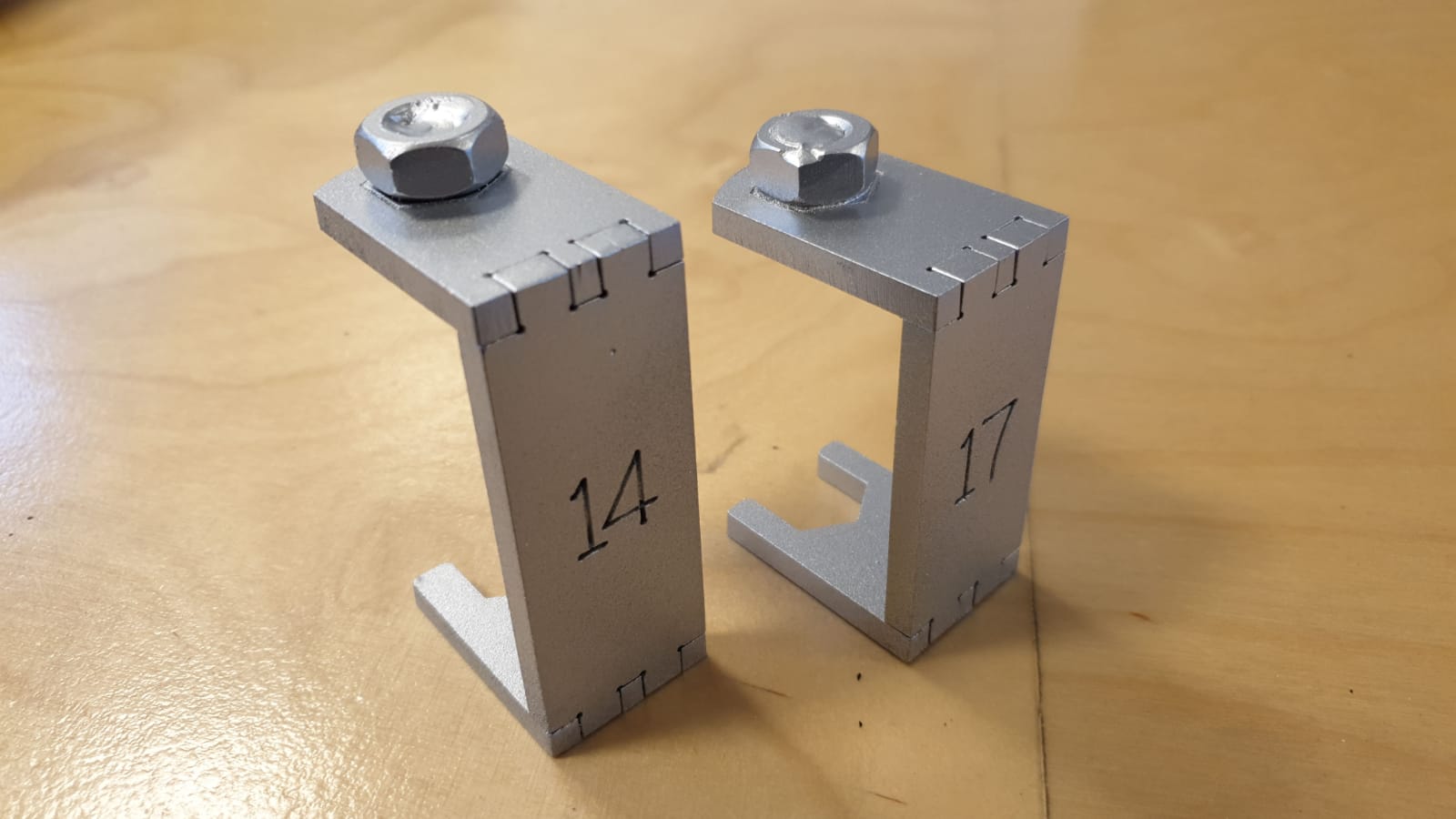

BeitragVerfasst am: Fr 15 Apr 22 11:47:16    Titel: Werkzeug
Hi
Kann ggf morgen Bilder machen
Das Werkzeug hat ein guter Bekannter gebaut.
Ist sehr professionell geworden.
Er hatte das gleiche Problem.
Bester Gruß
Beiträge: 703
BeitragVerfasst am: Fr 15 Apr 22 12:02:03    Titel: Werkzeug
Habe ein Bild auf dem Handy gefunden
Öldrucksensor löse Werkzeug
 Dateigröße:  84.44 KB
 Angeschaut:  1479 mal
Milumalu
BeitragVerfasst am: Fr 15 Apr 22 19:45:45    Titel:
Genial ! Merci für das Bild.
