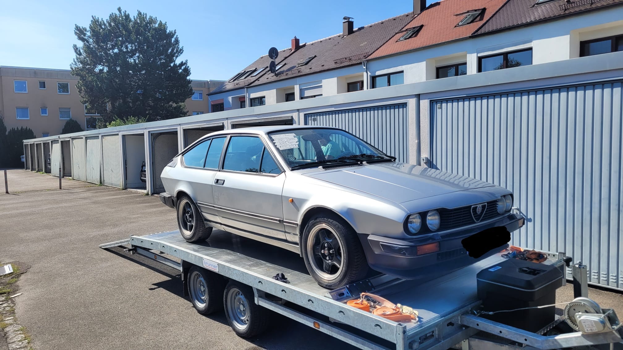

mein erstes 4 rädrigers Projekt erweist sich als schwieriger Start.
Ich habe in meinen neu erworbenen Alfa Romeo GTV 2.0 eine neue Batterie eingebaut. Die Zündung am Fahrzeug war nicht eingeschaltet.
Nach wenigen Sekunden konnte man den Geruch von schmorendem Kunststoff wahrnehmen. Also Batterie direkt wieder abgeklemmt.
Wie sich herausgestellt hat, war das Kabel zur Lichtmaschine der Verursacher.
Der Bereich/das Kabel zwischen Lichtmaschine und "Verteilerbox" auf dem linken Radhaus ist innerhalb kürzester Zeit extrem warm geworden.
Nachdem ich hinsichtlich elektrik nicht wirklich bewandert bin, hoffe ich auf Eure Hilfe.
Vielen Dank im Voraus!
