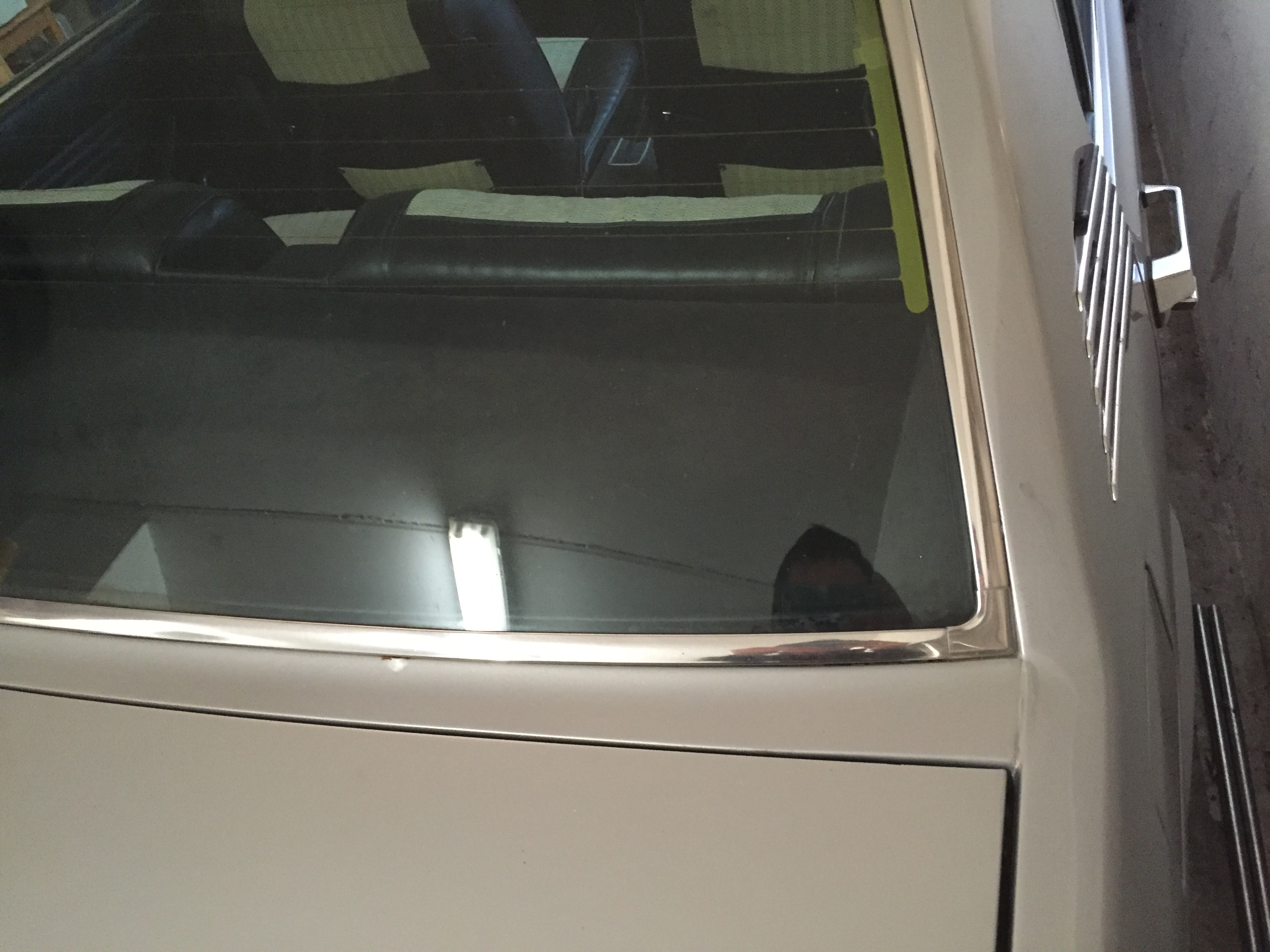

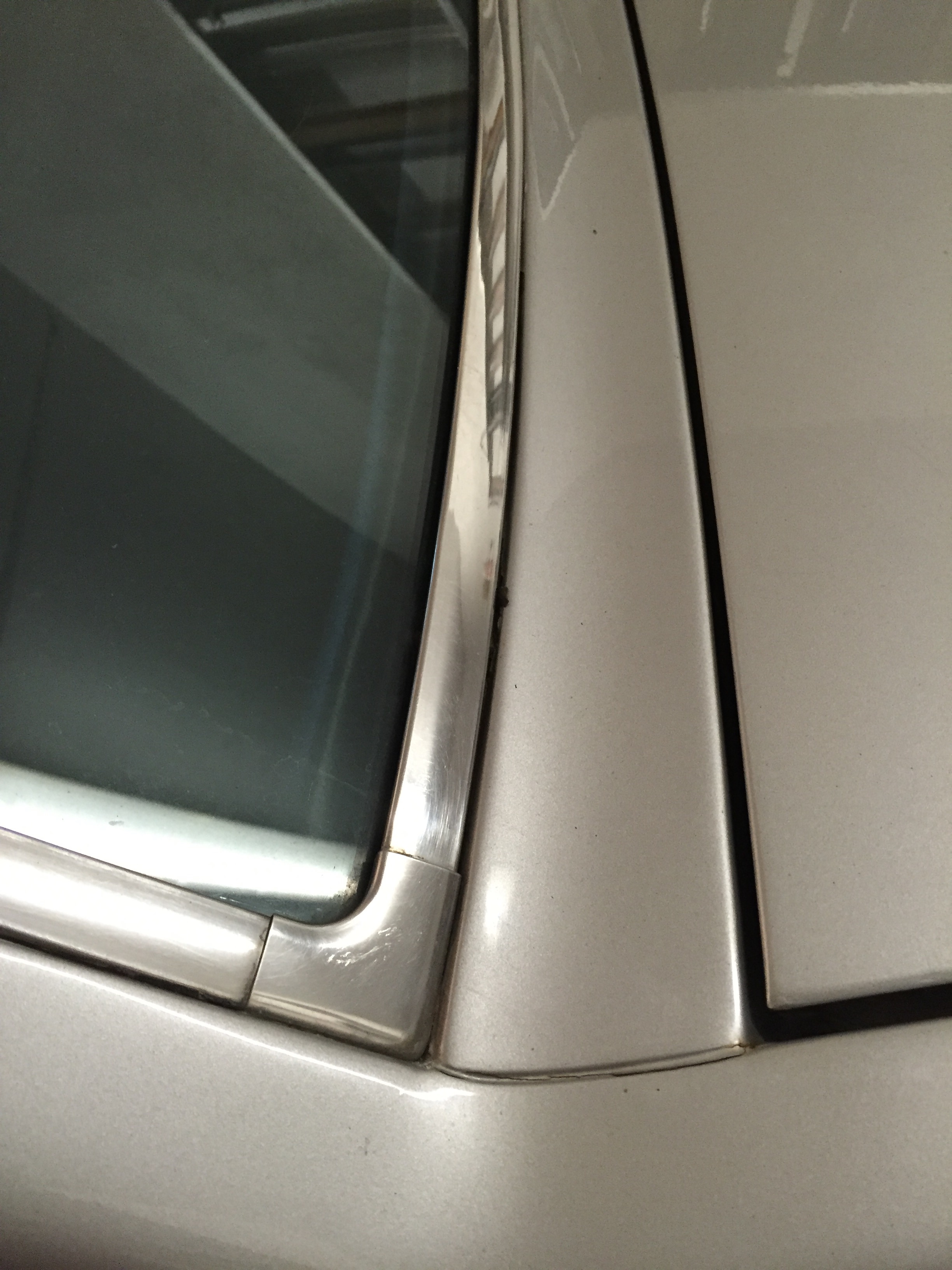

wie im Gurt-Thema schon geäußert, liebäugle ich sehr mit dem Kauf einer Alfetta Berlina Bj. 1975.
Frage an die Experten: Wartet unter diesem Scheibenrahmen (siehe Bilder) das Grauen, oder kann ich mich der Hoffnung hingeben, die da lautet: Es wird schon nicht so schlimm sein?
Vielen Dank für Eure Hinweise!

Hallo Kollegen,
ja wie, 50 Klicks auf dem Beitrag und keiner sagt was? Kommt, Ihr habt doch bestimmt alle Rosterfahrungen - ich bin neu in der Alfa-Gemeinde und kann das nicht recht beurteilen.

Allso bei meinem sah es schlimmer aus und der Auwand hielt sich in grenzen

heißt also - Scheibe raus, entrosten, Lackaufbau, Scheibe rein? Kann man irgendwie von außen erkennen, wie es wohl "drunter" aussieht - vielleicht vom Kofferraum aus?

BeitragVerfasst am: Do 26 Nov 15 10:33:43    Titel:
Anhand der fotos kann man das sowieso nicht garantiert sagen.
Wenn nix rostet und äusserlich nicht auffällt wirst du wohl kaum die scheibe raus nehmen und lackieren, oder ? ... schon gar nicht wenn das auto 12700 kosten soll...
lg
Daniel
BeitragVerfasst am: Do 26 Nov 15 10:35:03    Titel:
kolbenring hat Folgendes geschrieben:
Die Kurzfassung wird's nicht werden, denn die Scheibe ist ja geklebt...ich hab meine damals auf eine mit Gummidichtung umgebaut, das würde ich Dir auch raten. Passt jede Heckscheibe, auch die einer 2000 z.B.
Nein, ist ein doppeltes Blech da. Bzw. wenn man es von innen sieht, hat es sich eh erübrigt Twisted Evil
Ich hatte das genau auch bei meiner Erstserie gemacht, auch vorne. Bilder gibt's irgendwo da im Forum, wie es drunter ausgesehen hat. War zu schweißen vorne und hinten und zu lackieren. Ich habe vorne gleich das Windleitblech getauscht.

BeitragVerfasst am: Do 26 Nov 15 16:09:32    Titel:
Beim Scheibenaus- und -einbau wirst Du eine zweistellige Anzahl neuer Halteklammern brauchen, die alten werden es nicht überleben wahrscheinlich. Woher Du die nimmst, wird eine gute Frage, weil die sind rar. Auch die Niro-Leiste darf nicht beschädigt werden, weil woher nehmen...
Ich hab nicht lang überlegen müssen, um auf Gummidichtung umzubauen.
Aber muss jeder für sich entscheiden. Falls einem die Entscheidung nicht ohnehin abgenommen wird (siehe Halteklammern)

Ich wette,da ist Rost drunter,warum sollte da auch keiner drunter sein,
fall,s noch nicht weg gemacht,+warum kommt da wieder was?
Meiner ist in den letzten 25Jahren kein einziges Mal nass geworden,
trotzdem hat er Rostblasen um die Scheiben!
Gruß,Rainer

Hallo Jürgen,
rechne damit, so wie die Bilder ausschauen, dass dieser Rahmen garantiert unterrostet, womöglich sogar durchgerostet ist.
Olivers Lösungsvorschlag ist pragmatisch, sauber und vergleichsweise gut machbar.
Verloren geht dabei die geklebte Scheibenvariante, die es so nur bei der Alfetta 116.08 (und ganz frühen Coupes) gab. Diese Scheiben sind schon schöner und spezieller, als die vergleichsweise weniger elegante gefädelte Version, bei der der Gummi rausschaut.
Ohne die Klammern hast Du aber eh keine Wahl. Allein für die Frontscheibe sind es 24 Klammern, hinten zwei weniger.

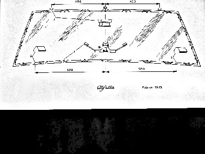

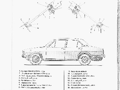

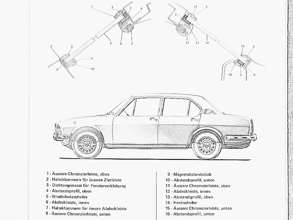

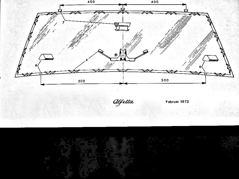

Ich hänge Dir Zeichnungen an, damit Du siehst, was Dich erwartet:
 Dateigröße:  193.49 KB
 Angeschaut:  2272 mal
 Dateigröße:  175.85 KB
 Angeschaut:  2320 mal
