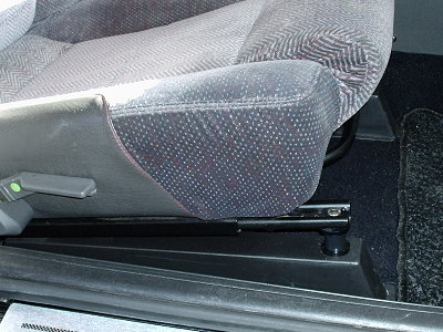

Bei meiner Größe ( 189 cm ) hatte ich immer das Gefühl, beim
Bremsen nach vorne zu rutschen, weil die Sitzfläche so flach liegt.
Das Problem hatte ich beim 33er und beim 156er auch, scheinbar
macht man das in Italien so Shocked .
Habe mir passende Metallhülsen und entsprechend längere
( Zugfestigkeit beachten ! ) Schrauben im Eisenwarenhandel besorgt.
Vorher <-> Nachher : wie Tag und Nacht ! Einfach viel besser für
große ( und kleine ? ) Alfisti ! Very Happy

BeitragVerfasst am: Mo 16 Apr 07 09:13:06    Titel:
Biegt sich da auf Dauer nicht die Laufschiene durch? Question
Beim 916er kann man den Sitz durch entfernen der Hülsen näher an die Laufschiene bringen. Aber die normal plan aufliegende Schiene frei durchhängen lassen? Da hätte ich Bedenken.
BeitragVerfasst am: Mo 16 Apr 07 10:01:59    Titel:
Die Schienen liegen beim 75 nicht plan auf. Zwischen den Sitzschienen und den fahrzeugseitigen Blechkonsolen sind immer kleine Hart-Kunststoffscheiben unterlegt. Diese Scheiben haben eine Dicke von rund 5mm. Ich habe - um z.B. einen Subwoofer ( Bandpaß ) unter dem Beifahrersitz unterzubringen - auch zwei oder drei von diesen Scheiben verwendet. Ist eigentlich unbedenklich...

BeitragVerfasst am: Mo 16 Apr 07 11:30:29    Titel:
@ wellenkonsument : Habe diese Hülsen insgesamt 250.000 km in 33-1.4,
156 -2.0TS und 156 GTA gefahren, die Sitzschienen haben sich überhaupt nicht verzogen. Das Sitzsystem ist im Prinzip dort genauso.
@ chris : Es geht nicht um eine Erhöhung, sondern um eine Änderung
der Sitzflächenneigung ( die Sitzschienen werden nur vorne unterlegt, habe ich wohl nicht so klar formuliert Embarassed ).
Hierdurch ändert sich dann nur die Sitzhöhe, wenn der Sitz nach vorne
verschoben wird, weil er durch die vordere Unterlegung schräg nach
vorne oben verschoben wird. Durch die stärker geneigte SItzfläche können sich die Oberschenkel besser abstützen, auch auf Langstrecken
viel bequemer...

BeitragVerfasst am: Fr 11 Mai 07 18:58:15    Titel: Grandios!!!
@Alfa 75
war ne tolle Idee von Dir, habs heute genau so gemacht.
Bei einer Länge von 1,89 bringst echt was.
Gruß Heinz

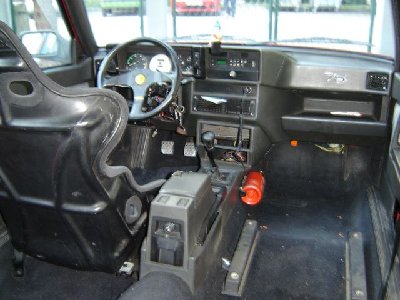

BeitragVerfasst am: Fr 11 Mai 07 22:24:59    Titel:
hab mir di ideale position gefunden. der sitz is ein bisschen nach rechts gedreht (wegen pedalen).
