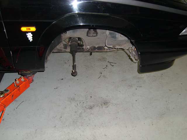

Wenn ich meine Vorderachse wieder zusammenbaue mache ich mal ein paar erklärende Bilder.
 Dateigröße:  20.53 KB
 Angeschaut:  4472 mal
