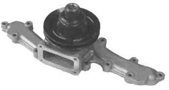

Es gibt für den V6 12V insgesamt drei Wasserpumpen:
1. Längs eingebaut - Jetronicmotor -> verbaut im GTV6, Alfa 90 und Alfa 75, zu erkennen an der einteiligen auf die Welle aufgeschrumpften Riemenscheibe. Diese Riemenscheibe ist fest und nicht verschraubt.
Siehe Bild 1

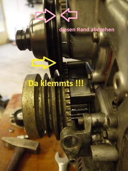

2. Längs eingebaut Motronicmotor -> verbaut in Alfa 75 3,0 QV und ES30. Diese Wasserpumpe sieht auf den ersten Blick aus wie Nummer 1, hat aber eine mit der Nabe ( diese ist ebenfalles aufgeschrumpft ) verschraubten Riemenscheibe. Bedingt durch die andere Kurbelwellenriemenscheibe bei der Motronic -> Tonrad für den Drehzahl- und OT-Geber - paßt nur diese Variante Riemenscheibe auf besagte Motoren.
Siehe Bild 3

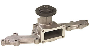

3. Quer einbaut Motronicmotor -> verbaut in Alfa 155 2,5V6, 164 3,0V6 usw.
Diese Wasserpumpe wird häufig als passend für den unter 2 genannten Motor angeboten. Sie paßt aber nicht -> schon die Riemenscheibe hat eine andere Form und ist damit leicht zu erkennen. Siehe Bild 2.

Wasserpumpe Alfa 75 America ( Alfa 90 2.5 V6, Alfa GTV6, Alfa 75 2,5 V6 )
 Dateigröße:  4.72 KB
 Angeschaut:  115378 mal
Wasserpumpe Alfa V6 12V ( quer eingebaut )
 Dateigröße:  7.57 KB
 Angeschaut:  115705 mal
Wasserpumpe Alfa Romeo 75 3,0 V6 QV und Alfa Romeo ES 30
 Dateigröße:  12.41 KB
 Angeschaut:  6113 mal

Die passen auch alle, sofern man etwas nacharbeitet.
Die Riemenscheibe dieser Pumpen blockieren das Tonerrad vom Motronicmotor. Das geht nur um ca ein bis zwei mm.
Einfach den hinteren "Kragen" der Riemenscheibe abdrehen und gut ist.
cap
BeitragVerfasst am: Di 16 Feb 16 18:17:31    Titel:
Hier zur Illustrierung:
 Dateigröße:  102.88 KB
 Angeschaut:  5800 mal

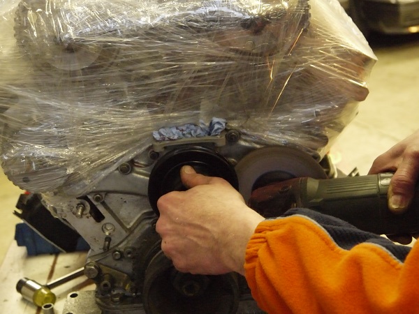

Wie hast du den "Kragen" abgedreht?
An der Drehmaschiene? Kriegt man da die WaPu gut eingespannt?
Schruppscheibe zum Material abtragen; danach mit einer Bohrmaschine das Rad angetrieben und mit einer Feile entgratet.
So:
 Dateigröße:  115.44 KB
 Angeschaut:  5651 mal
