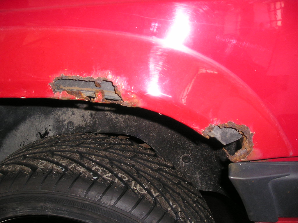

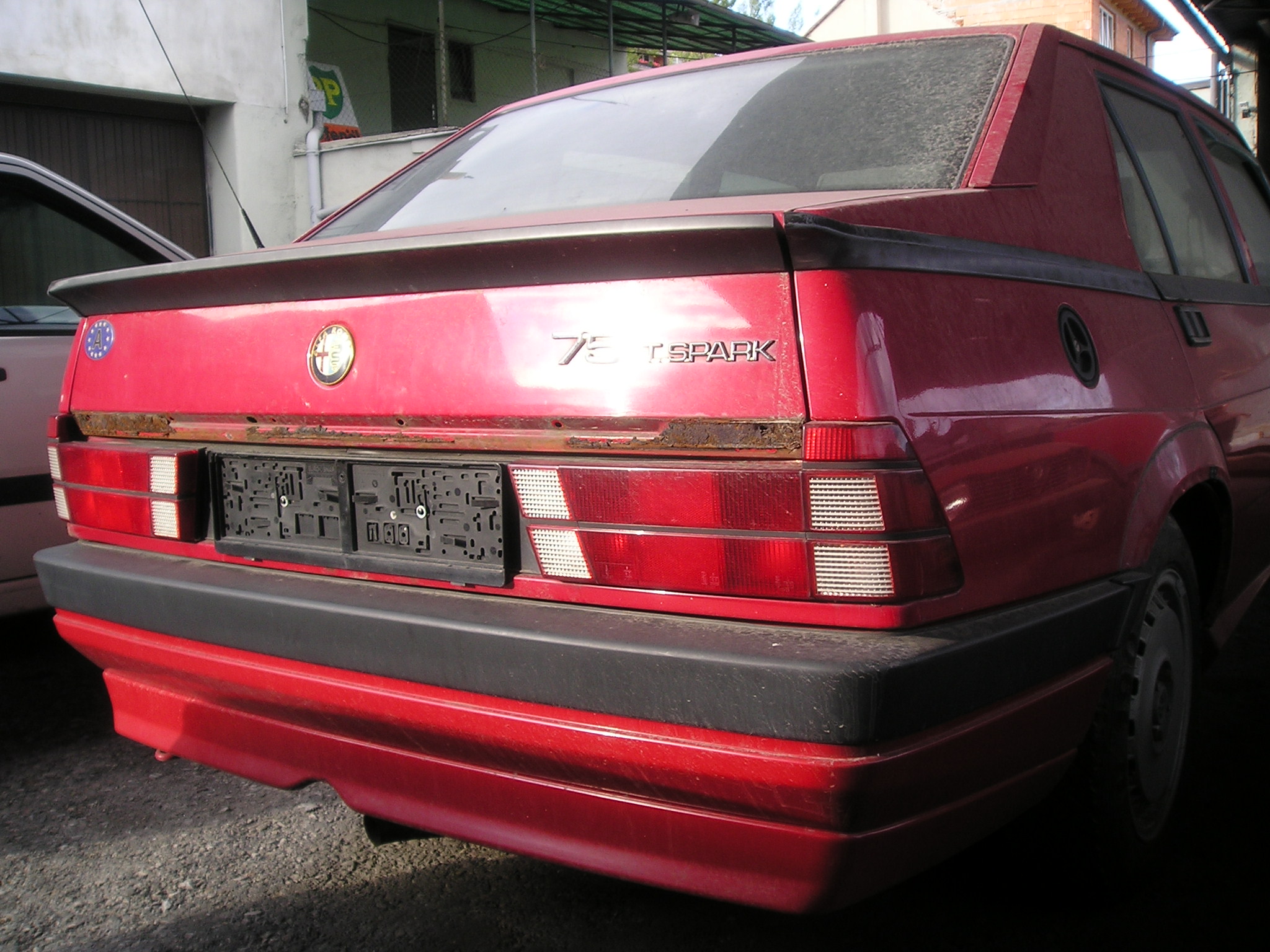

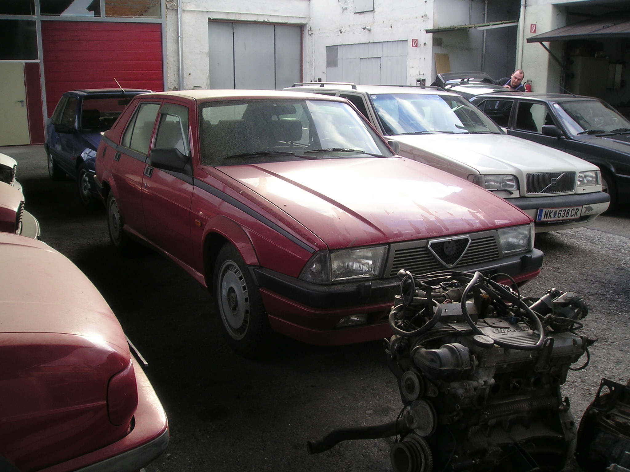

um meinen 90er und 33er nicht durch den winter scheuchen zu müssen, werde ich meinen schon 2 jahre herumstehenden 75er TS aktivieren, jetzt bekommt das ding endlich einen sinn. vorher bin ich immer geschwankt zwischen verkaufen (da oliviero hätte ihn sofort genommen) oder selber ausschlachten, also defacto dasselbe schicksal. als sammlerstück taugt er nicht, trotz rostfreiem unterboden, nur die radläufe hinten sind leicht angeknabbert.
der klarlack fliegt teilweise davon und ein leichter hagelschaden ist auch zu verzeichnen, aber sonst ist er komplett, unfallfei, unverbastelt und gleichmäßig ausgebleicht

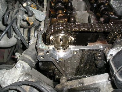

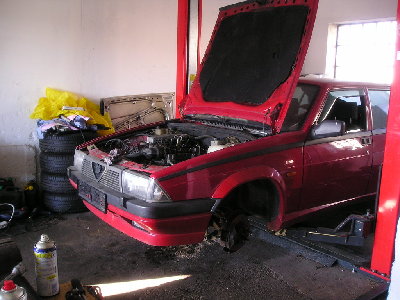

hab mich letztes wochenende mal um den vorderen bereich gekümmert.
bremsschläche, beläge, stoßdämpfer (koni rot, gebraucht), keilriemen, 16er azev, etc... ein größeres service halt

Hast den Motor verloren ? Laughing Wink
BeitragVerfasst am: Fr 22 Feb 08 12:11:59    Titel:

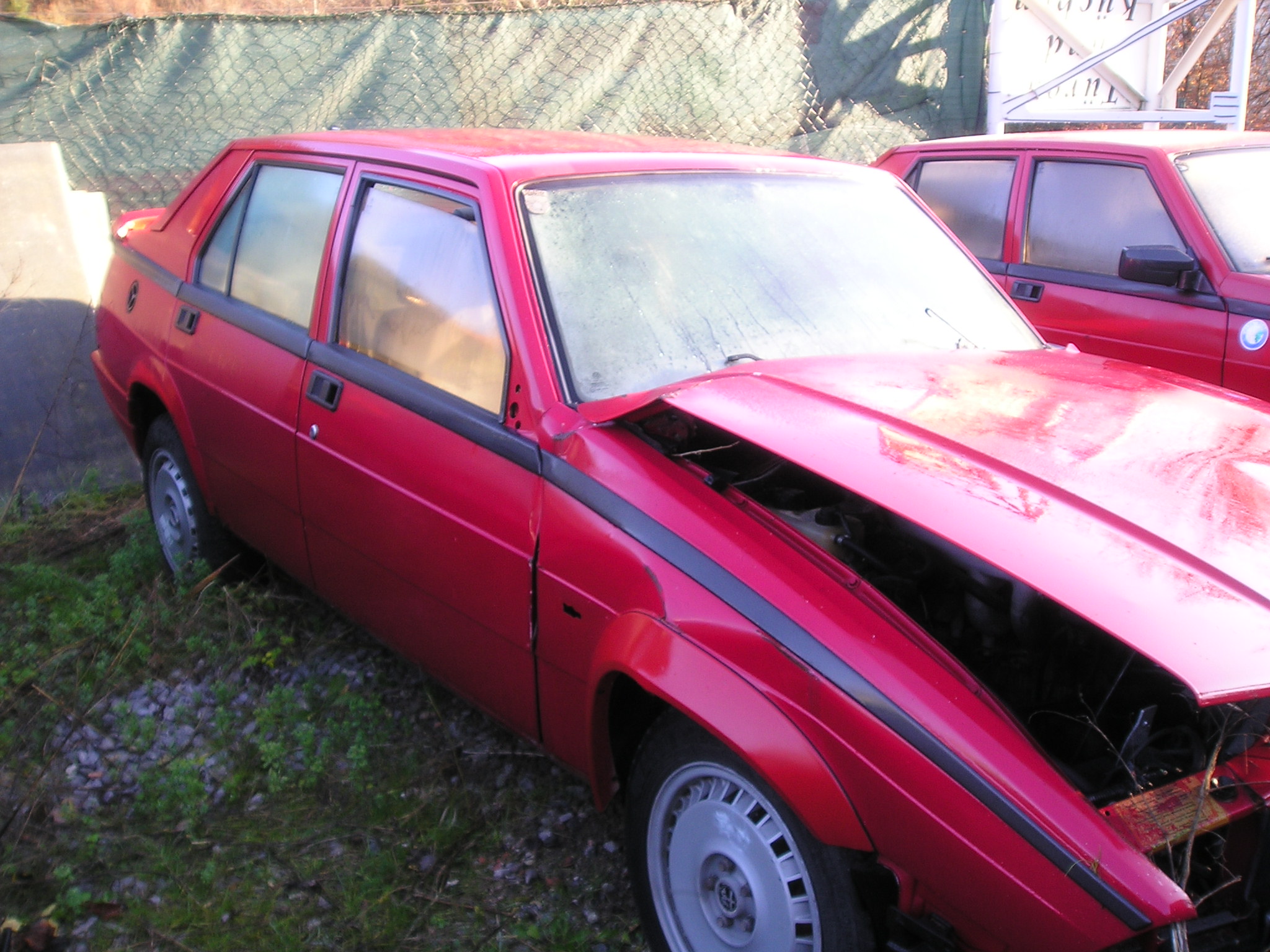

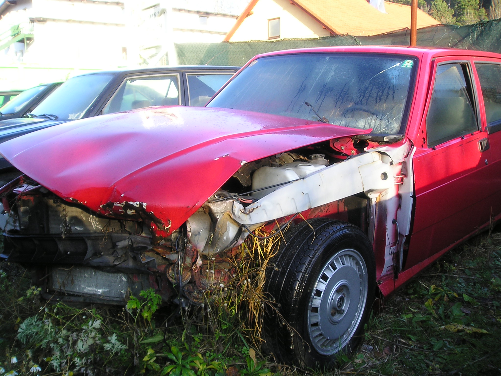

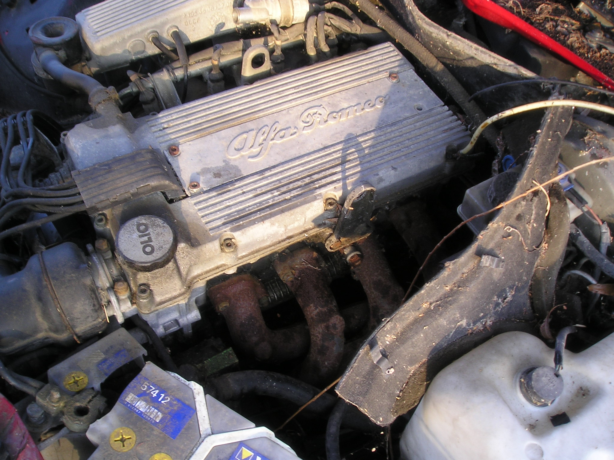

motor wurde unter größter kraftanstrengung einem weiteren 75er entrissen!

BeitragVerfasst am: Fr 22 Feb 08 12:19:47    Titel:
Na das sieht aber schlimm aus Shocked
Wenn da mal der Motor nicht auch was mit abbekommen hat?
BeitragVerfasst am: Fr 22 Feb 08 12:56:54    Titel:
die lichtmaschine ist im jenseits!

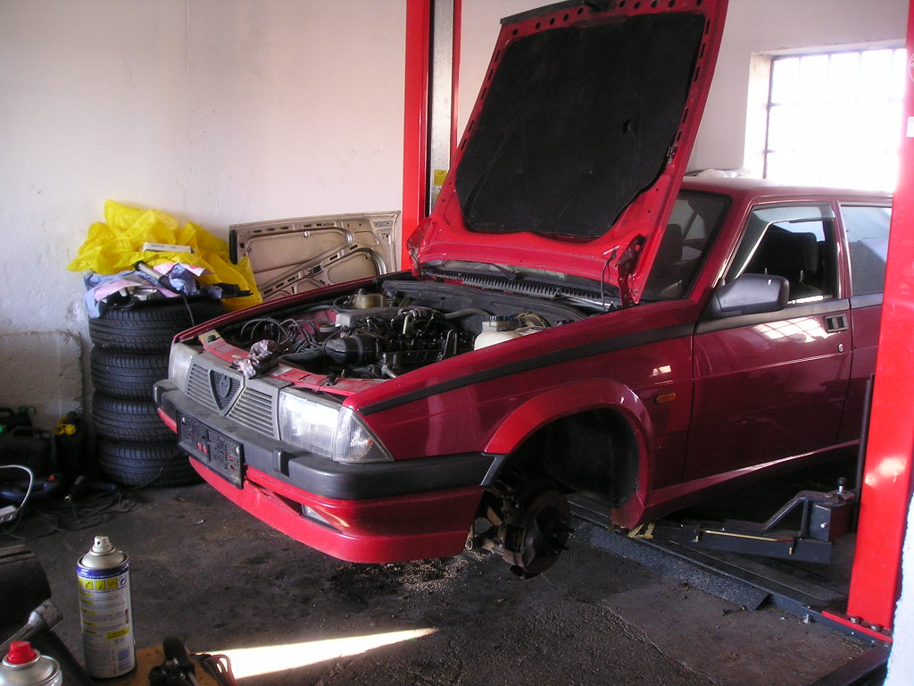

es geht voran
nobody is perfect
 Dateigröße:  170.23 KB
 Angeschaut:  1165 mal
reinigen und abdichten
 Dateigröße:  177.65 KB
 Angeschaut:  1226 mal
praktische haube
 Dateigröße:  162.55 KB
 Angeschaut:  1095 mal

verdammter mist!
hab ich den krümmer tauschen wollen, da fast komplett abgerissen,
hat nur mehr auf ca. 1cm des umfangs gehalten, die falschen krümmerdichtungen !!!
wieder bestellen und warten
bei gelegenheit gleich das zerbröselte motorlager ausgetauscht
paßstifte der brembo-bremsen passen auch nicht, zu kurz und die halteklammern gibts angeblich nimmer
war nicht so das erfolgreiche wochenende
was solls, heute oder morgen gehts weiter,
da warten weitere teile auf austausch: hardyscheiben, kardanwellenlager, getriebeaufhängungen, kupplungszylinder inkl. schlauch, benzinpumpe inkl. filter, stoßdämpfer hinten, und kleinigkeiten
schaun ma mal wie weit ich diesmal komme, bevor ich nicht wieder am telefon häng und nachbestelle
