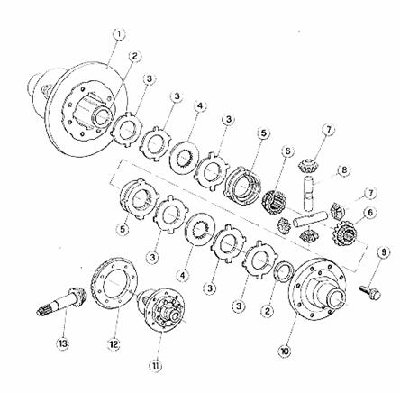

Hey Manuel! Very Happy
Nun im guten/neuen Zustand haben unsere Sperren 25%.
Durch ein Verdoppeln der Reibbeläge kann auch die Haftung und somit die Sperrwirkung erhöht werden. Twisted Evil
Hab mich soeben bei dem Thema eingelesen, und bin gerade drauf und dran die Beläge zu besorgen. Wink
Org. sind 2 Belagscheiben im Diff.
Durch weglassen von Distanzen kann Platz für weitere 2 Belagscheiben gemacht werden.
Man liest immer wieder von Sperrwirkung um die 40-50% Confused
LG, Wink
Maxx

BeitragVerfasst am: Fr 02 Okt 09 10:42:47    Titel:
Hallo Maxx!
Hört sich gut an!
Ich glaube man benötigt zum Einstellen vom Flankenspiel ja wieder einiges an Spezialwerkzeug wenn man das Diff zerlegt um das LSD herauszubekommen und wieder zu montieren, oder?
Mache mich erst im Winter daran eines zu zerlegen, deshalb meine derzeitige Unwissenheit.
Schon jemand ein Getriebe zerlegt, revidiert und wieder funktionstüchtig zusammengebaut?
manuel
Maxx
BeitragVerfasst am: Fr 02 Okt 09 10:59:00    Titel:
Nach meinem Verständnis sollte ein zuvor passender Kegeltrieb auch nach dem wieder Zusammenbau passen.
Du änderst ja nichts an den Gehäusemassen.
Die Distanzscheiben sollten natürlich wieder in gleicher Weise verbaut werden.
Zur Kontrolle des Tragbildes hat's vor Kurzem mal nen Beitrag bzw. einen „Wissenden“ hier im Forum gegeben!
Lg, Wink
Maxx

lins.thomas
BeitragVerfasst am: Fr 02 Okt 09 22:56:12    Titel:
also es muss nichts neu eingestellt werden wenn man nur den diffkorb ausbaut um die sperre zu modifizieren.
und ja di sperrwirkung soll sich auf etwa 45%erhöhen, sie reicht absolut aus für schnelle strassenfahrerei und gelegentliche slalom bergeinsätze.
hab das schon mit 105er und transaxles ausprobiert
ist eine feine sachen
wenn man aber die sperre in der hand hat alles kontrollieren und anschauen ob nichts verschlissen ist (auflageflächen der bolzen, tellerrad...)
...woher nehmt ihr die scheiben, sind am alfamarkt sehr teuer
BeitragVerfasst am: Sa 03 Okt 09 08:10:19    Titel: sperre
tach zusammen
die reibscheiben gibt es in verschiedenen stätken 1,9/2,0/2,1mm damit ändert ihr aber nur die vorspannung,und das ist auch nur das was man auf der hebebühne zb. testen kann ,da die sperren nur unter last ,also beim beschleunigen bzw gas wegnehmen funktionieren .
Maxx
BeitragVerfasst am: Sa 03 Okt 09 11:24:12    Titel:
Hey Carsten, Very Happy
von wo bekommst denn die unterschiedlichen Stärken? Shocked
Ich hab bisher immer nur von einer einzigen Teile-Nr. bzw. nur einem Typ von Scheibe gehört!
Um das Höhenmass G richtig ein zu stellen gibt's doch eh diese Shims. Od.?
LG, Wink
Maxx
Edit:
OK, du sprichst von den Haltescheiben mit den 4 Flügeln!
Jub, die gibt's in 2,0 und 2,1mm. 1,9mm sind nicht mehr lieferbar. Confused
Die Reibscheiben sind aber nur in 2mm erhältlich.
ORG Alfa: Preis mit MWSt.: 148,17 EUR Shocked
Die spinnen wohl!!!!!!
