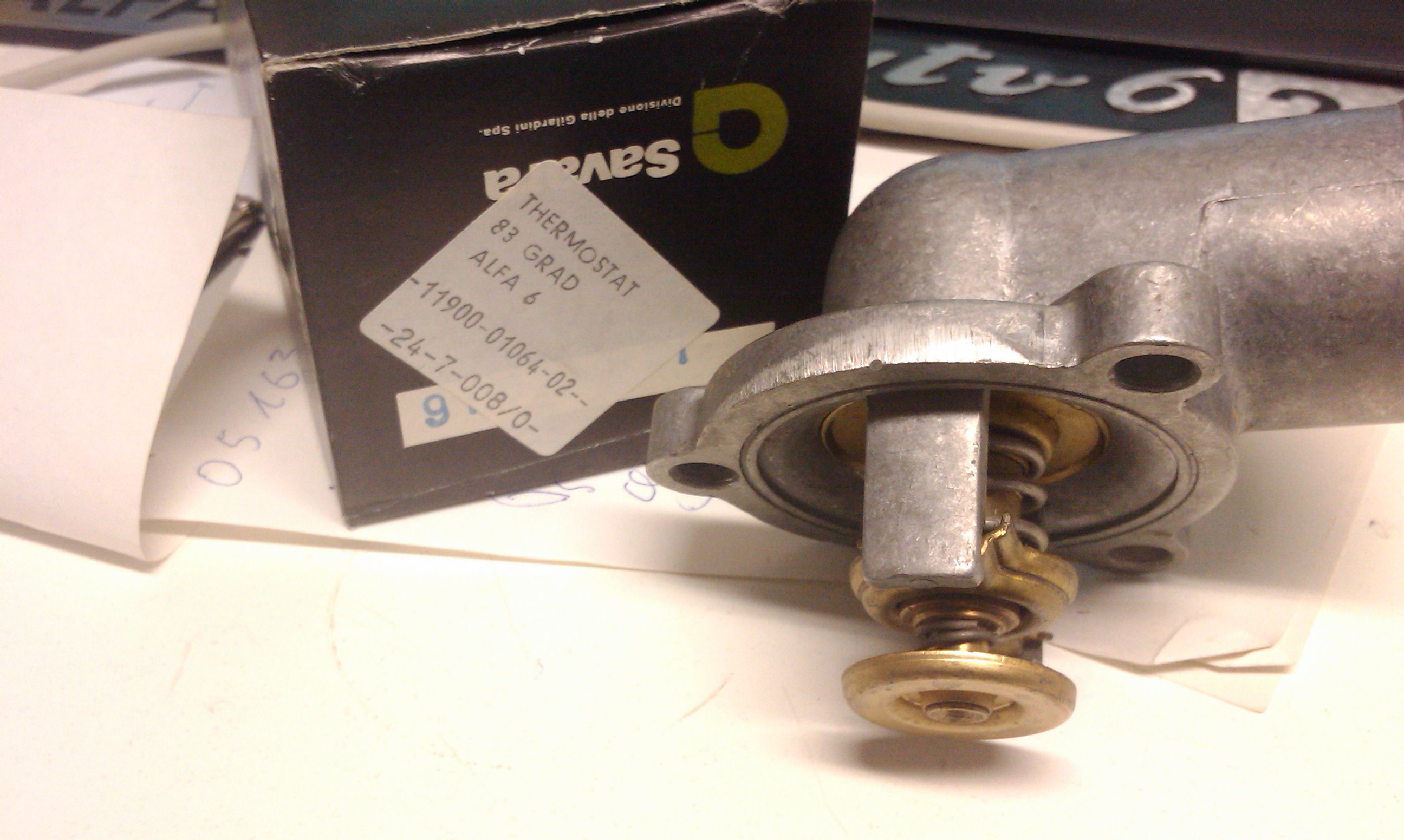

BeitragVerfasst am: Mi 29 Dez 10 13:27:12    Titel:
braucht noch jemand ein Thermostat? Wir hätten noch 4-6 Stück anzubieten.
FIATNR. | ALFANR.
60523250 | 119000106402
Jascha
 Dateigröße:  612.86 KB
 Angeschaut:  1100 mal
BeitragVerfasst am: Mi 29 Dez 10 13:40:37    Titel:
Arrow ja,ich!!!
Das ist jetzt kein OE-Teil, aber vom OE-Hersteller?
Wo habt ihr die denn aufgetrieben?
Was kostet so ein Teil denn?
Gäbe es für 2St. nen Vorzugspreis?
BeitragVerfasst am: Mi 29 Dez 10 14:10:00    Titel:
Ich auch - wenn der Preis mal genannt wird Wink
BeitragVerfasst am: Mi 29 Dez 10 14:23:07    Titel:
Wenn noch einer von den V6 Thermostaten übrig wäre, bitte für mich auch gerne einen. Was würde der Thermostat kosten?
